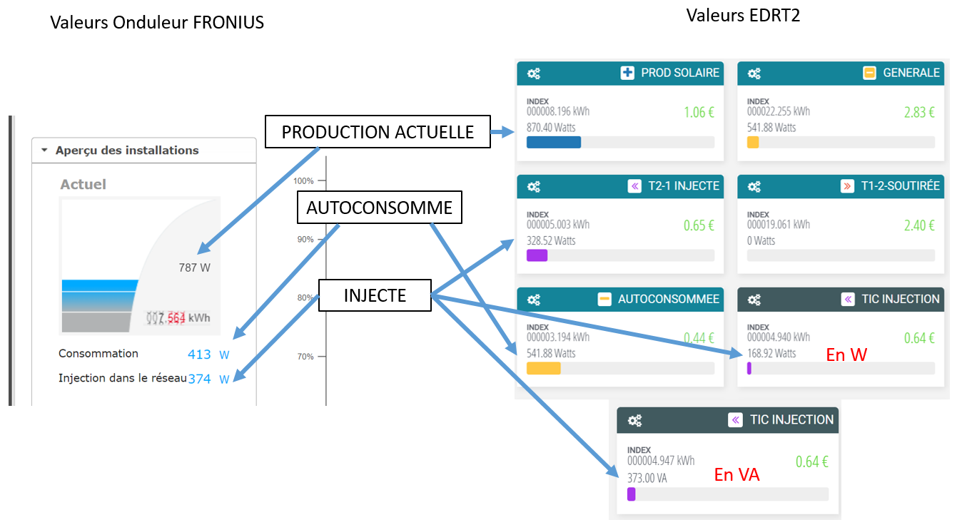

Effectivement on s’attend à plus de précisions.
Dans l’exemple donné précédemment nous avons des valeurs incompréhensibles.
Enedis impose un COS(phi) de 0.94 aussi le passage de 373 VA à 169 W pose question.
Pourquoi pas en Watts mais comment peut on améliorer les mesures pour éviter ces écarts.
J’avais essayé en mettant différents calibres de tores sans constater un écart de mesure imputable au calibre :joy:
