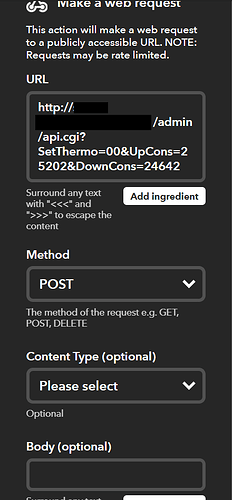

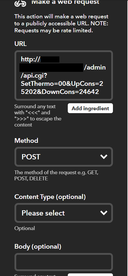

Tiens j’ai fais comme ça:
Là c’est pour 22°C

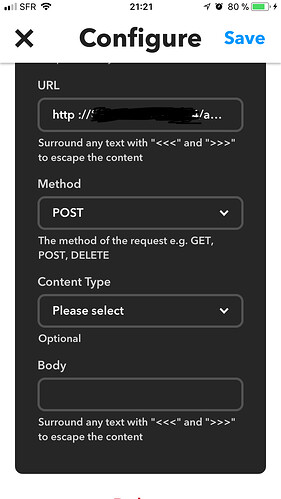

Super :+1: c’est vraiment très gentil mais par contre j’ai fait comme tu as écrit et ça ne fonctionne pas je ne comprends pas car pour les autres API x devises ça marche nickel (exemple x-4vr etc…) Est-ce que toi tu as pu essayer et si oui est-ce que pour toi ça à fonctionné
Oui j’ai mis différentes API comme:
http:/IP Distante:Port/admin/api.cgi?Set4VR=2&VrNum=1&VrCmd=2

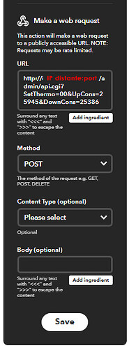

-Dans le paramètre de requête t’as mis comme sur la capture?
-En Method tu as bien « POST » (Get ne fonctionnait pas pour moi) et tout le reste est bien vide?
-C’est bien ton IP distante? Et tu as bien « http:// » devant ton IP?
-C’est bien le Thermostat 1 que tu utilise?

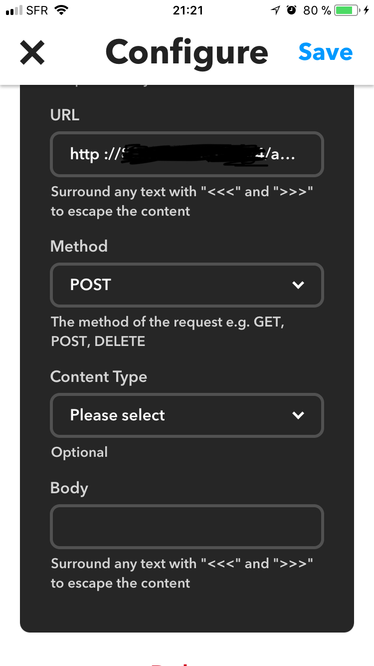

oui je pence que c bien fait
je te met la capture si tu peut me dire si c bon
merci d’avence
Bah pour le coup je vois pas d’erreur la.
Ça te mets un message d’erreur? La GH te répond au moins?
