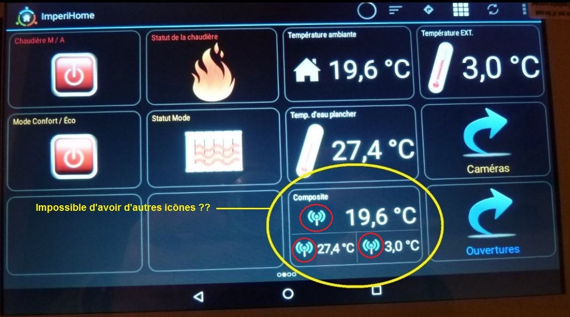

Je ne sais pas si cela a un rapport avec le pb précédent, mais le widget composite pour afficher les valeurs des entrées analogiques n’est pas satisfaisant car on ne peut pas changer les icônes qui y sont liées :disappointed:

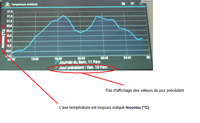

Cependant le pb signalé ci-dessus est toujours d’actualité.
Sur le graph, les valeurs du jour précédent ne sont pas affichées,
L’axe Y est toujours nommé Inconnu(°C)
Signalement auprès de Impérihome resté sans réponse :angry:
Je me tourne vers le forum pour en savoir plus…
Merci pour vos retours.
Cdlt.

effectivement correctifs apportés, c’est mieux
je pense que nous n’aurons jamais les valeurs du jour précédents puisque la V4 ne conserve que les données des dernières 24h (cf les petits graphiques de l’interface web de la V4)
ce que je trouve pénible c’est l’inversion des données : sur le graphique ci-dessus (message précédent d’ @Aspro95 ) l’heure la plus récente à gauche et le plus ancienne à droite
… sur Imperihome en affichant la semaine complete, pourtant, le jour précédent est bien à gauche : la logique est donc bien celles de données écrites de gauche à droite
j’ai mentionné plusieurs fois ce point à Imperihome …vu que cela n’a pas bougé, il se peut aussi que cela vienne de l’ordre des données choisi par @GCE sur la V4 : GCE pourrait inverser l’ordre d’écriture chronologique… meme s’il n’y a pas de « jours d’avant » ça collerait déjà mieux avec la logique générale d’odonnacement des données, et de lecture !
:slight_smile:
OK, je n’avais pas tilté sur la mémoire des dernières 24h de la V4.
Soit dit en passant, il me semble vraiment que du côté Imperihome, ils ne sont plus aussi réactifs que par le passé…
Pour l’affichage des heures sur le graph, je pensais que la gauche concernait les heures passées, càd celles du jour précédent et les suivantes celles du jour : le tout sur une période de 24h. Non ?
Il suffit de lire l’heure sur l’axe des abscisses et de corroborer avec les valeurs lues en live
