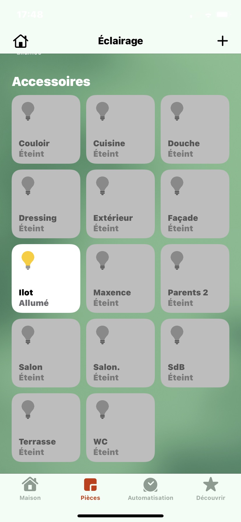

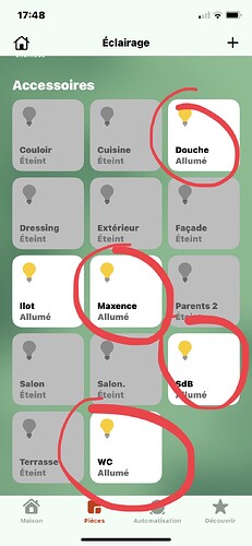

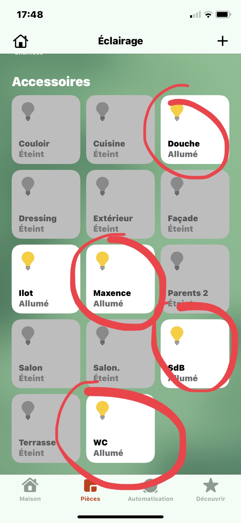

Juste un petit soucis, lorsque que je sors et reviens dans l’appli « maison », des commandes d’éclairages ont un retour d’état allumé alors que non. Comme une remise a zéro.
Avant
Après

j’ai trouvé pourquoi ça me fait ça.
Les widgets qui reviennent a l’état « allumé » correspondent aux relais de l’IPX800 qui ne remontent pas leur état « instantanément ».
A priori, il faut paramétrer des push d’état a envoyé a jeedom. J’essai de configuré les PUSH mais je galère…
