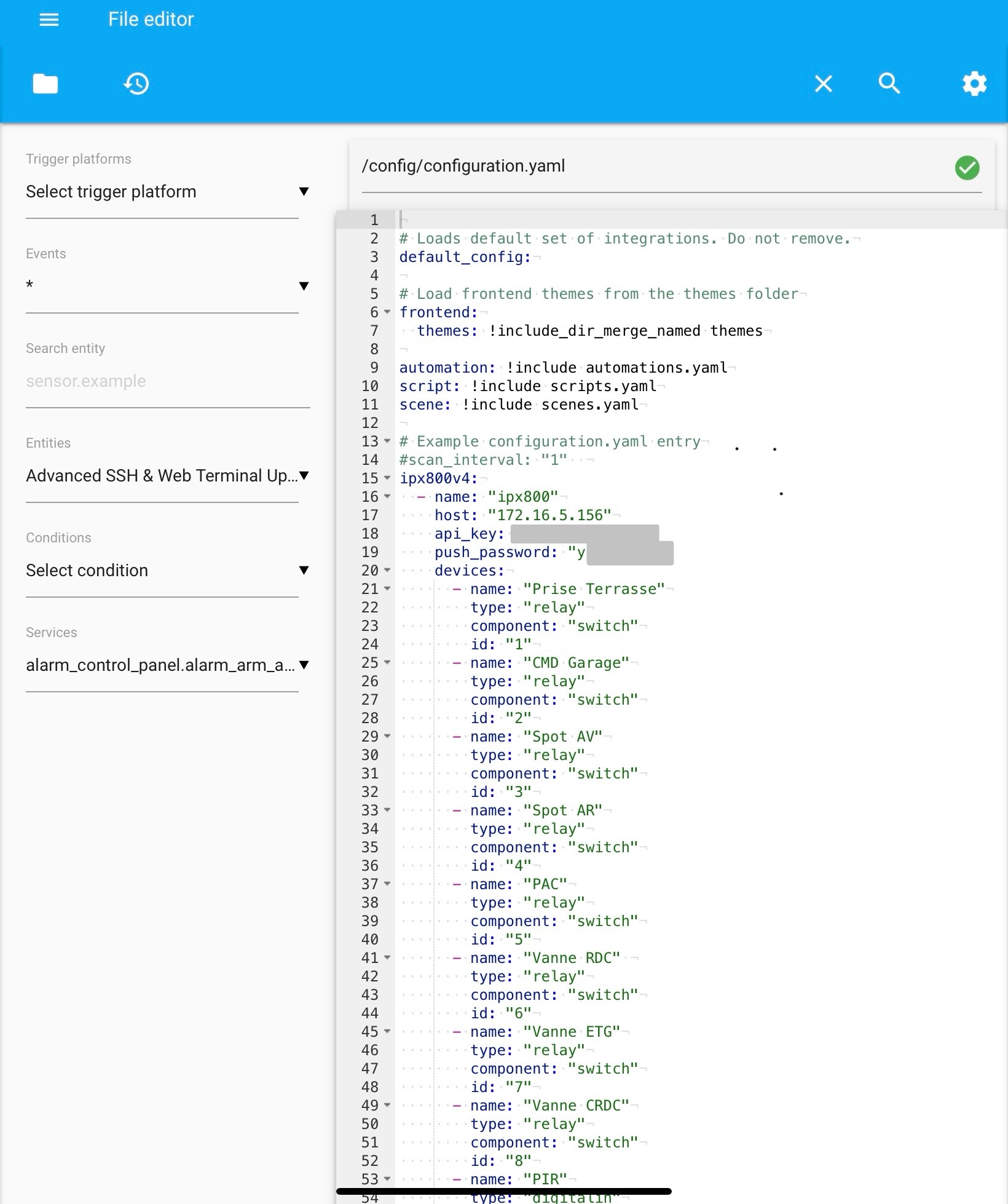

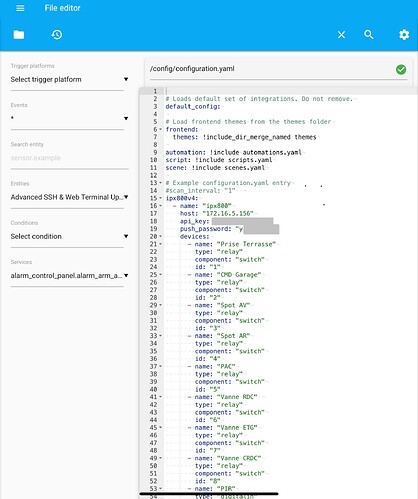

Salut !
Alors on va y aller par étape si tu es d’accord. :wink:

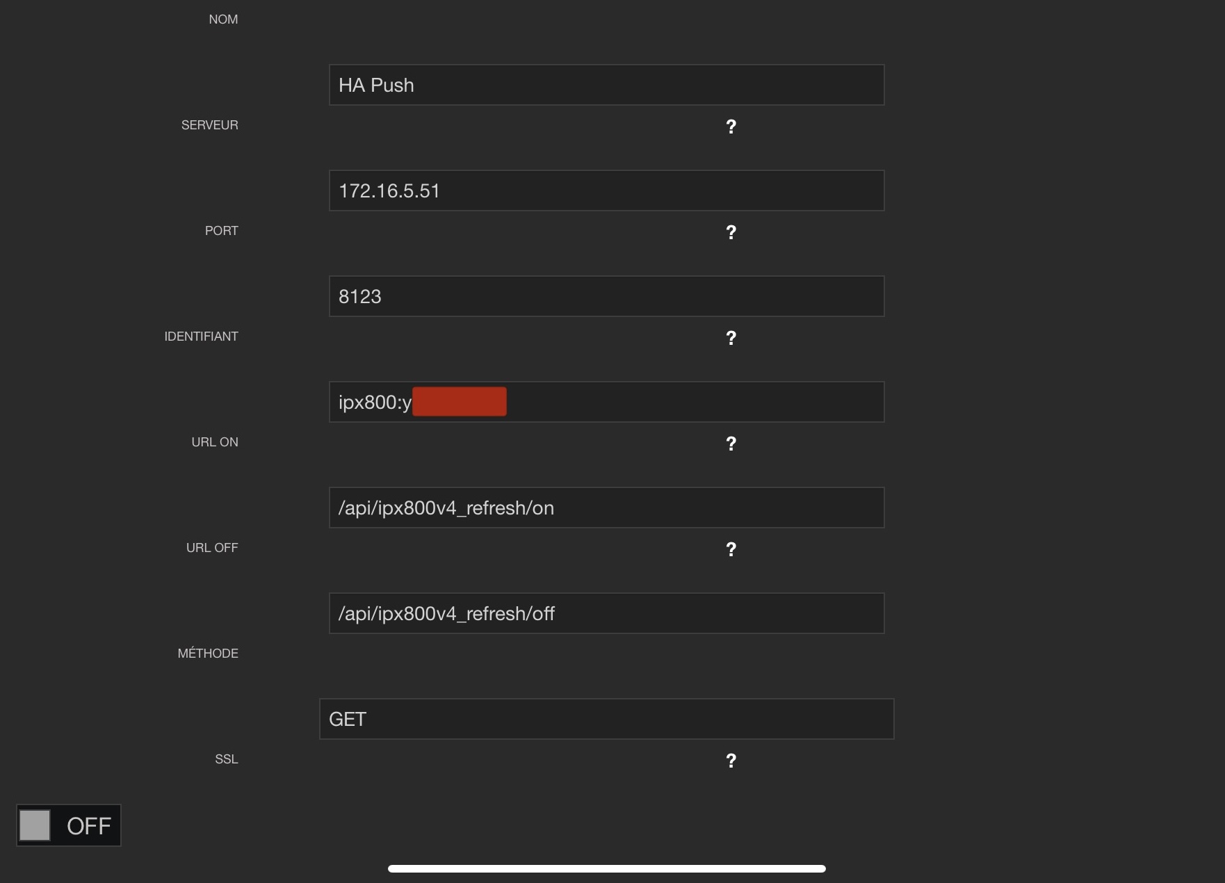

STEP 1 :
Déjà il faut configurer le PUSH pour pouvoir mettre à jour HA. Voici le mien, il te faudra juste mettre ton mot de passe et tes IP.

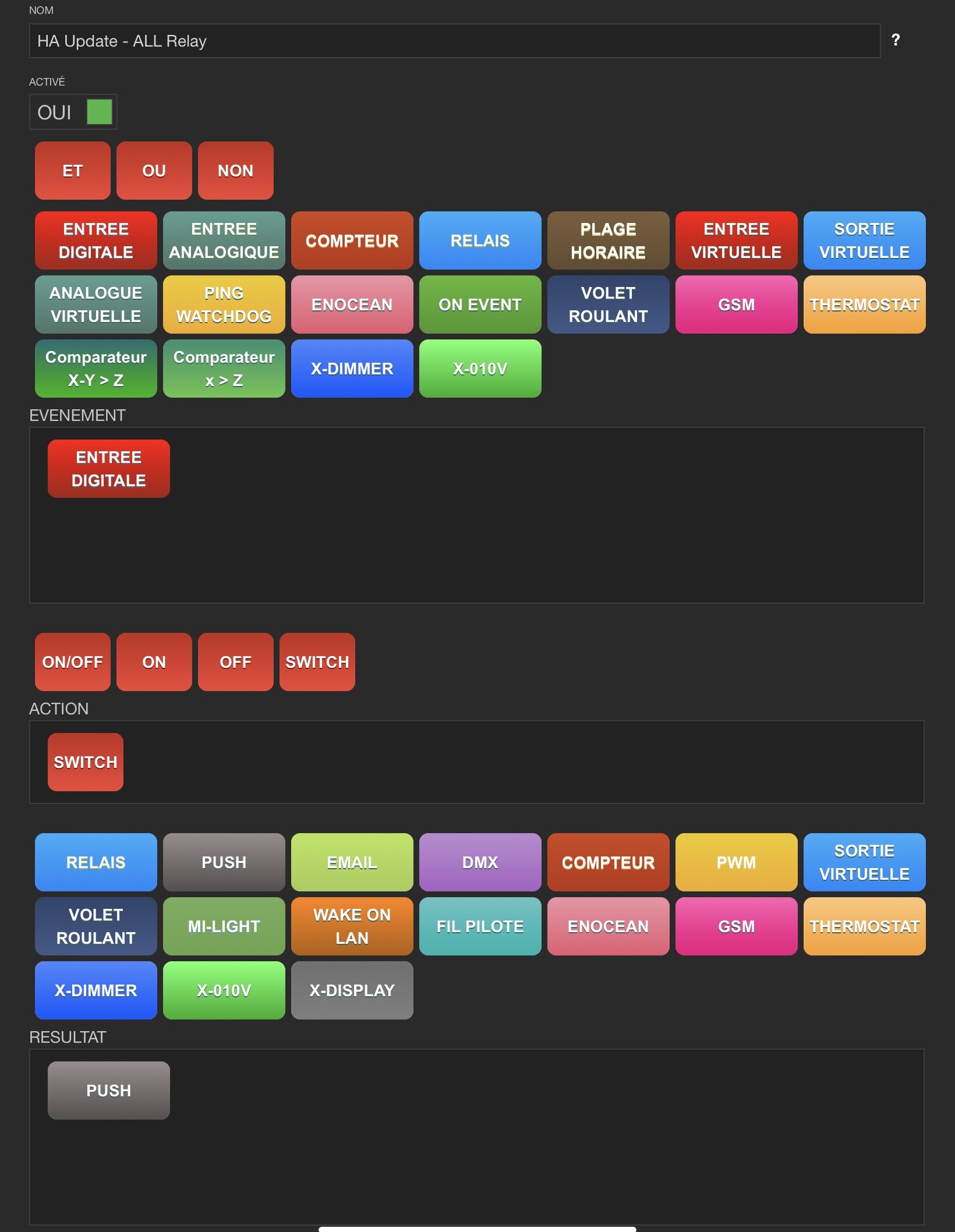

STEP 2 :
Ensuite on va créer un scénario qui en cas de changement d’état de l’un des relais de l’IPX va déclencher le push précédent ce qui mettra à jour l’ensemble des voies dans HA :
Avec ceci, tu devrais être bon pour la partie relai uniquement. Si tu as un X-Dimmer, il va falloir rajouter encore des choses.

Cette partie n’est pas bonne, tu dois déclencher comme moi sur un évent à ON. Le ON ne correspondant pas à l’état du relai mais plutôt au fait qu’il se produit un événement côté IPX.
En gros dès qu’il y a un changement d’état côté IPX on donne l’info à HA de rafraîchir l’ensemble des voies.

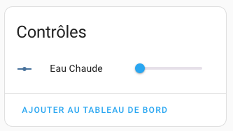

Je souhaite remonter la valeur de 2 compteurs d’eau depuis un IPX800 Version 4 vers Home Assistant mais je n’y arrive pas. Aucune donnée ne remonte dans la section « Capteurs » de l’appareil dans HA, juste un curseur de contrôle qui indique 0. Je débute sur HA. L’un de vous peut-il m’aider svp ?
J’ai intégré le module GCE_IPX800_V4 de Aohzan et ajouté les lignes suivantes dans configuration.yaml :
ipx800v4:
  • name: IPX800_V4
    host: xxx.xxx.xxx.xxx
    api_key: xxxxxxxx
    devices:
    • name: Eau Général
      component: number
      type: counter
    • name: Eau Chaude
      component: number
      type: counter
Merci beaucoup,
Quand tu cliques sur l’entité tu as la bonne valeur ?
