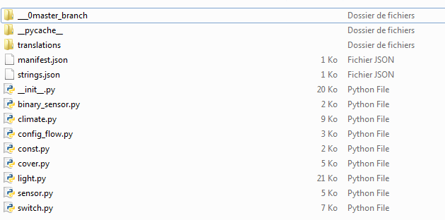

oui, j’ai re-téléchargé le dossier de la branche dev en zip,
j’ai stoppé l’extension
j’ai délocalisé tous les fichiers présents dans le dossier \config\custom_components\ipx800v4, (même les fichiers du sous dossier __pycache__, qui ont été recrées par la suite lors de la relance de HA) (dans ___0master_branch, sur l’image jointe.
& j’ai extrait tous les fichiers dans le dossier .
Pour finir, j’ai relancé l’extension et relancé HA pour être sûr.
dossier ipxv4

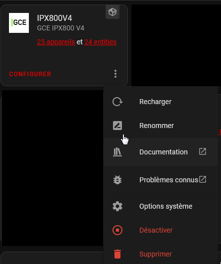

Edit : par contre, l’option « debug log » a disparu… :
