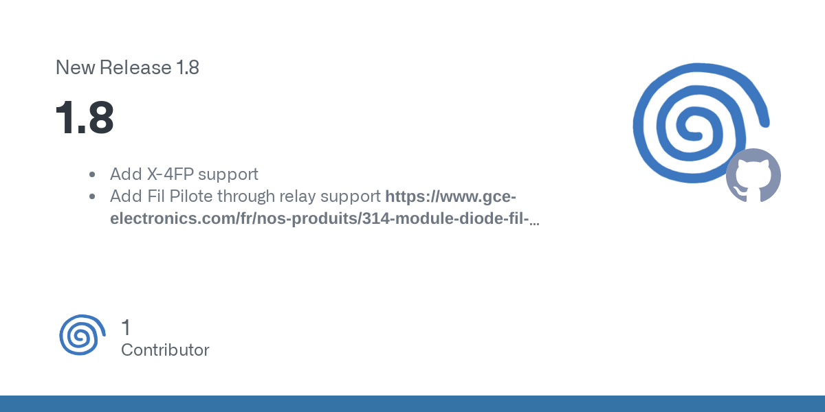

Pour info nouvelle version disponible, avec ajout du support du X4FP et du FP via 2 relais

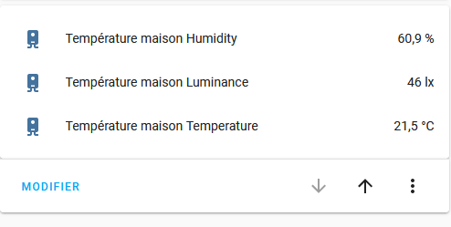

Ouah! Ca marche super bien ton truc!
Merci @Mati24
Conf testé avec un Raspberry 4 + Docker + Docker Compose + IPX800V4 + Home Assistant 0.118
Ca remonte du premier coup après un restart du container :
Je vais m’amuser à customiser ça ce weekend :wink:

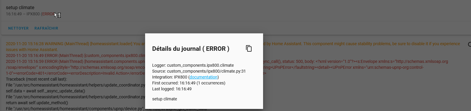

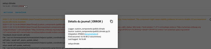

J’ai juste une erreur remontée dans le logs de HASS :
Yes j’ai vu ça chez moi aussi cette semaine, faut que je regarde d’où ça vient
