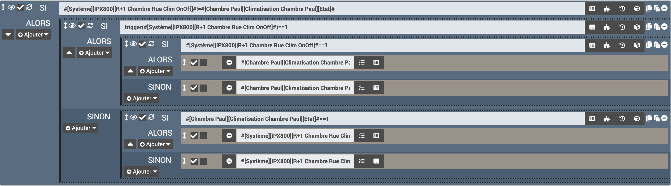

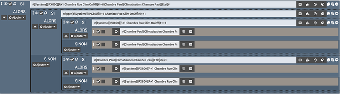

J’ai tenté une approche à l’aide d’un scenario sur Jeedom, mais ça n’a pas l’air très fiable pour le moment.
Le scenario se déclenche sur le changement d’état de la variable IO crée sur l’IPX800 (et remontée par le plugin IPX800-V5), ainsi que par le changement de l’état du climatiseur dans Jeedom (donné par le plugin Daikin).
Le scenario se charge de comparer les valeurs de ces deux variables et d’ajuster leur valeur en fonction du déclencheur du scenario:

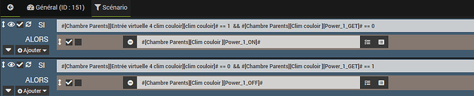

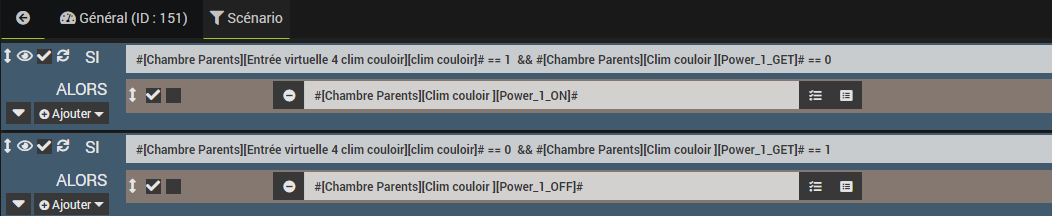

Bonjour @Helethom, je suis sur V4 mais je l’ai fait avec 2 climatiseurs + pac atlantic. J’ai aussi fait le thermostat en plus des boutons ON / OFF.

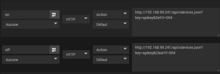

Sur jeedom : si le bouton est actionné depuis le xdisplay 2, donc changement d’état de l’entrée virtuelle 4 ==>

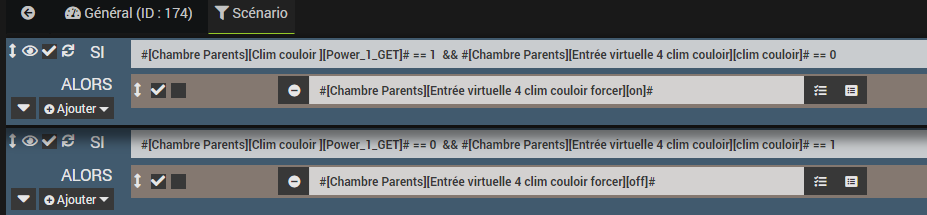

Ensuite le script pour forcer le changement d’état sur l’ipx ==>
Et le scénario qui le déclanche :

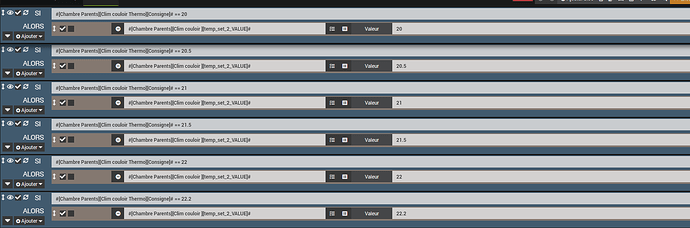

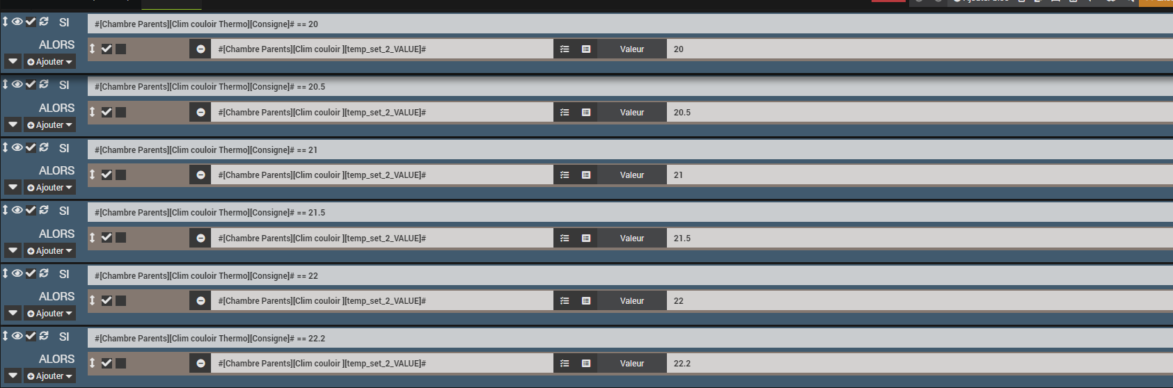

Dans un premier temp, je récupére la consigne de l’IPX (pilotée par le xdisplay2) sur Jeedom.
Ensuite si cette valeur change je le gère dans un scénario :
Si thermostat IPX = 20 alors je mets la clim à 20 etc

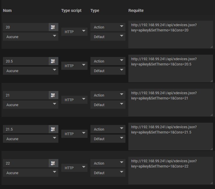

Ensuite il faut pouvoir faire l’inverse, si on change depuis une autre source que l’IPX, que celui ci est la bonne valeur. J’ai le scrip suivant qui va dire au Thermostat de l’IPX (Xdisplay2), de changer sa valeur :

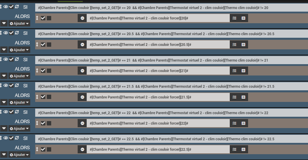

Maintenant pour déclancher se script, le scénario qui va avec :
Si je vois que la valeur de la clim à changer mais que sur l’IPX non alors je la force via le script.
