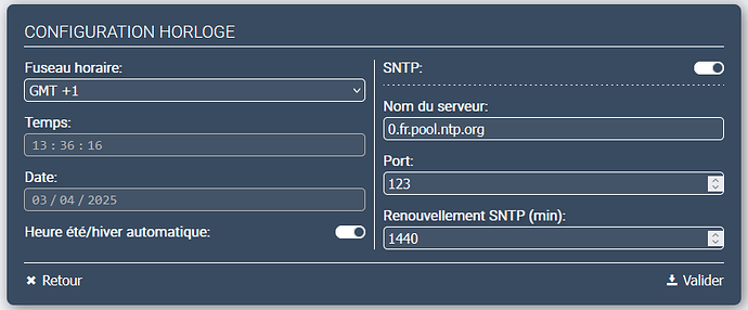

Je me suis rendu compte, depuis le changement d’heure, que la variable clock « brute » a deux heures d’avance, alors que si j’affiche l’heure dans le widget approprié, l’heure est correcte.
La capture d’écran jointe montre ces deux widgets. Le timestamp affiché correspond à 20:38.
Comment fiabiliser mon scénario sans avoir à le modifier deux fois par an ?

Merci pour votre réponse.
Je suis bien en GMT+1 et l’heure d’été / hiver et bien en automatique.
Je n’utilise pas le plugin-in weather, le problème rencontré est bien sur la variable clock.
Si je convertis le timestamp affiché à cet instant (1743687377) dans la liste des variables de l’IPX, l’heure est 15:36:17 alors qu’il est 13:36. Je ne comprends pas d’où viennent les 2h de plus dans la variable, alors que l’heure de l’IPX et le widget « afficheur de temps » sont correct.

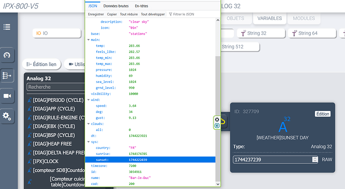

Je voulais créée un autre sujet, mais je vais exposé mon anomalie ici.
J’ai remarqué depuis quelques temps que mes volets se fermaient bien tard.
je me suis rendu que la valeur de sunrise est décalé de 2h pas rapport au couché théorique.
http://api.openweathermap.org/geo/1.0/direct?q=blyes&li48.83333mit=5&appid={API key } est correcte. alors que depuis le module openweather de la V5 est erroné + 2H environs.
Cela peut il venir de cette anomalie ?

Bonjour tous30,
le problème du plugin Weather a été discuté dans ce fil :
Il est à noter que le pb est identique à celui de l’horloge.
Je pense qu’un ticket est ouvert, mais en attendant les objets fonction ou Webservices peuvent solutionner temporairement le problème.
