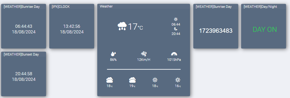

J’ai essayé avec une autre localisation en GMT+7, c’est aussi décalé de 2h. Donc c’est pas une histoire de TimeZone.
En revanche, les widgets météo, afficheur de temps, IPX Clock sont tous bons et coordonnés.
L’IO Day/Night est bien reliée à la corélation de l’IPX Clock avec la variable affichée dans le widget sunrise/sunset.
En conclusion, le fonctionnement et les affichages sont bons au sein de l’IPX.
Mais il faut faire attention si on échange avec l’extérieur (script, node-red, etc…) ou si on fait des fonctions dessus car les valeurs brutes des timestamp en sortie du module sont NOK.

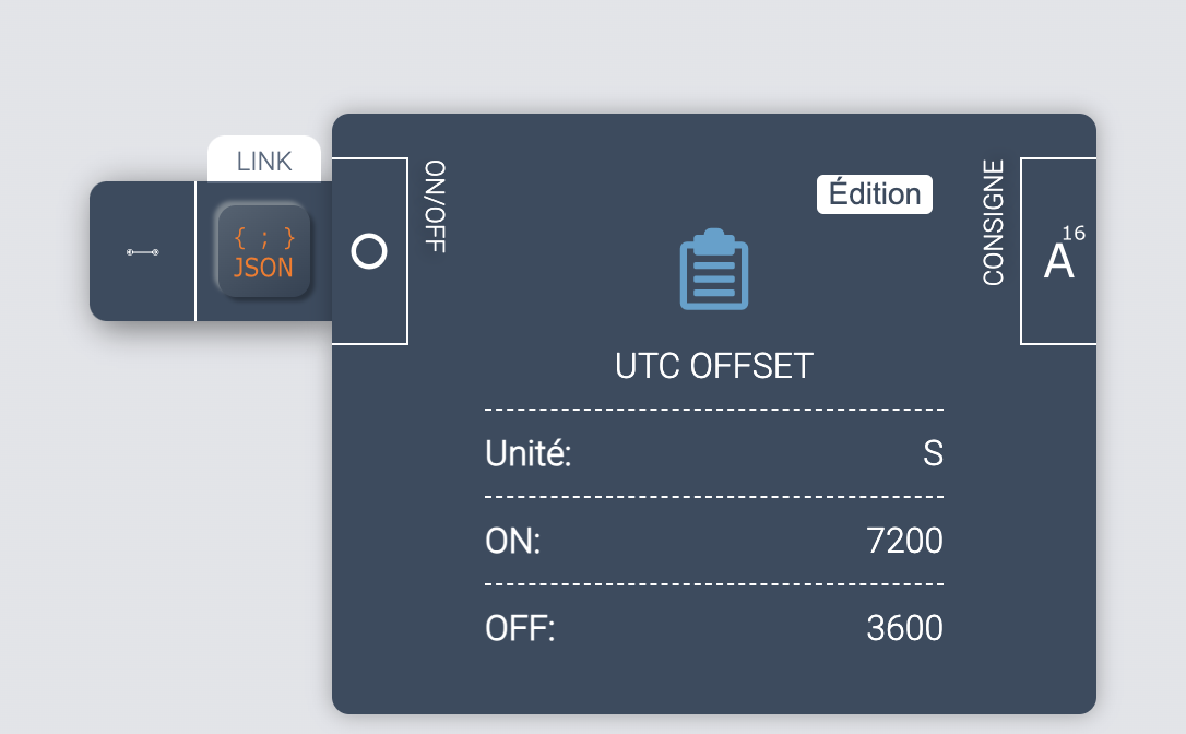

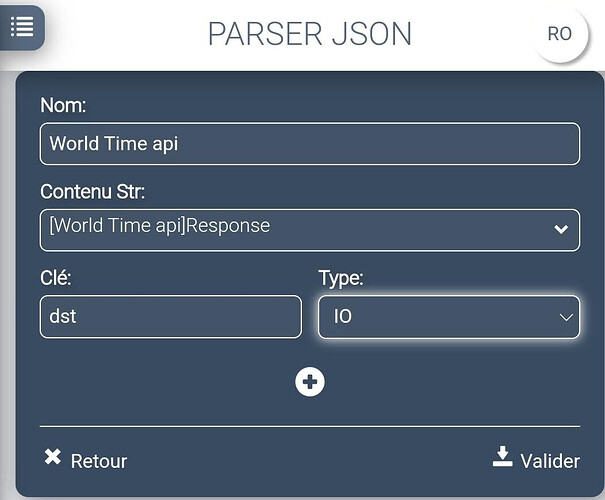

Création du Parser Json :

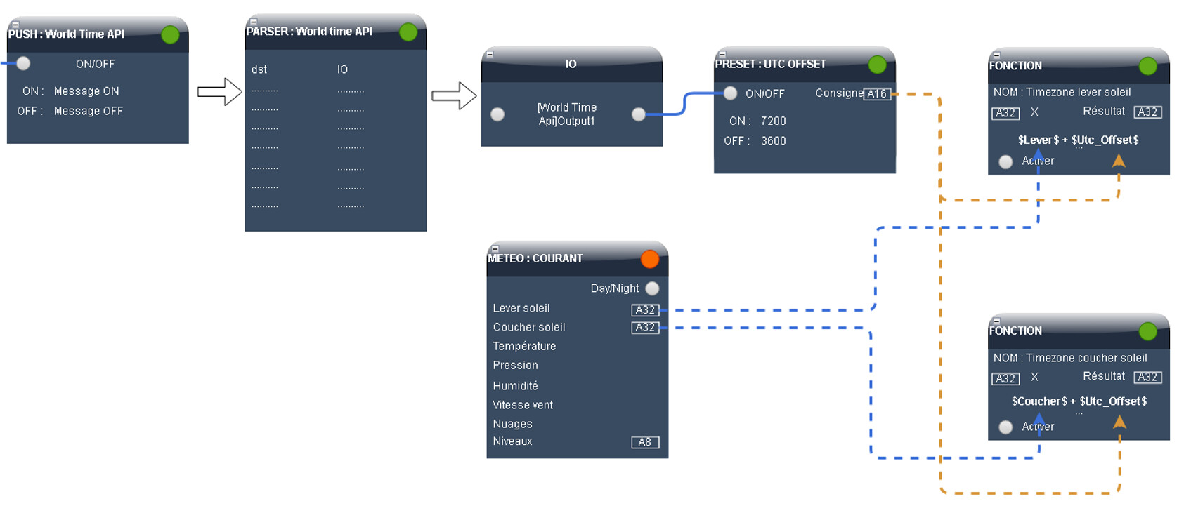

Un objet preset fixera la valeur d’une variable analogique à 1 heure ou 2 heures (exprimées en secondes) selon l’état de l’IO puis une « Fonction » traitera alors l’information sur le timestamp du module Météo.

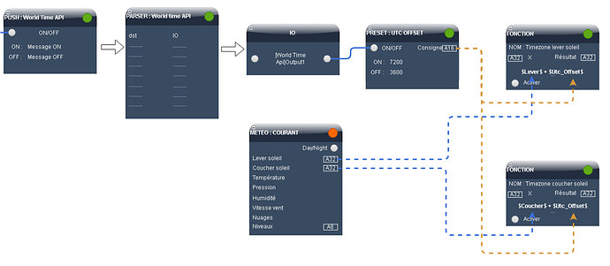

Voici le diagramme complet :

Création du Parse Json :

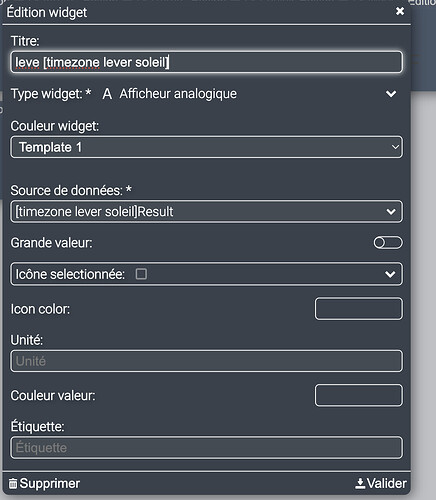

(Etant donné que le lien entre le parse et le preset n’était pas clair j’ai utilisé l’éditeur de lien)

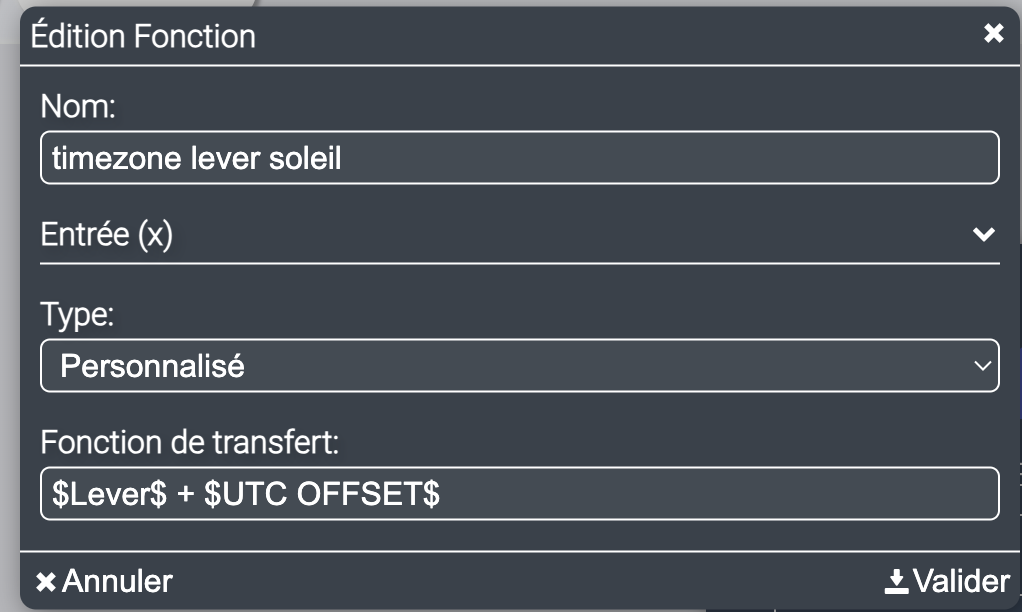

3-J’ai une fonction qui fait cette addition et qui me sort l’heure corrigée du lever.

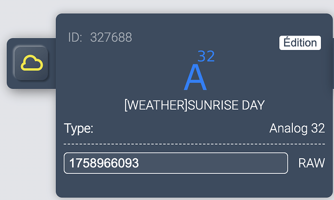

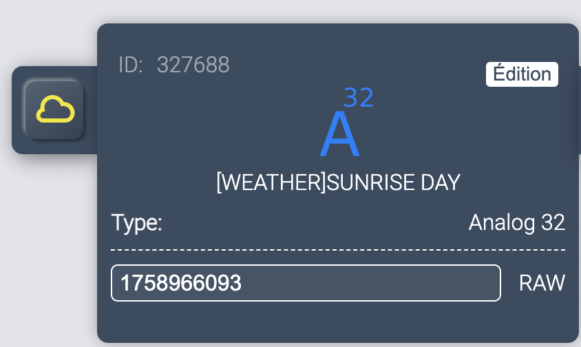

pour ce faire je dois récupérer l’ID de la valeur sunrise de mon plug-in météo:
dans mon cas, pour appeler la valeur du lever de soleil du plug-in météo, j’utilise
$327688$

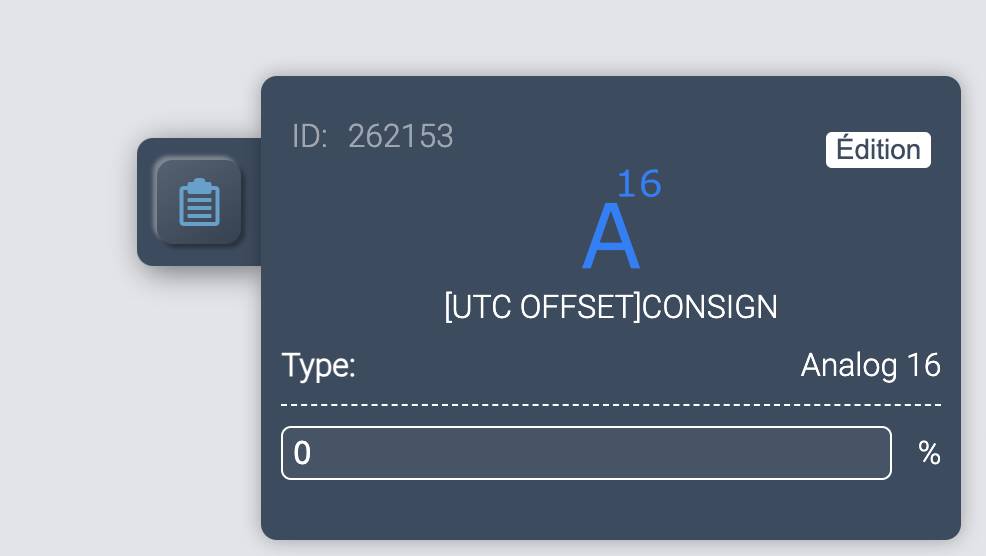

et pour appeler le temps à ajouter, je vais récupérer la valeur de mon preset:
dans mon cas:
$262153$
pour ca: j’additionne l’heure donnée par le plug-in météo à ce que me donne le preset
comme chacun à des variables différentes moi je met:
$327688$ + $262153$
4-J’ai un autre preset qui me donne l’heure corrigée du coucher.

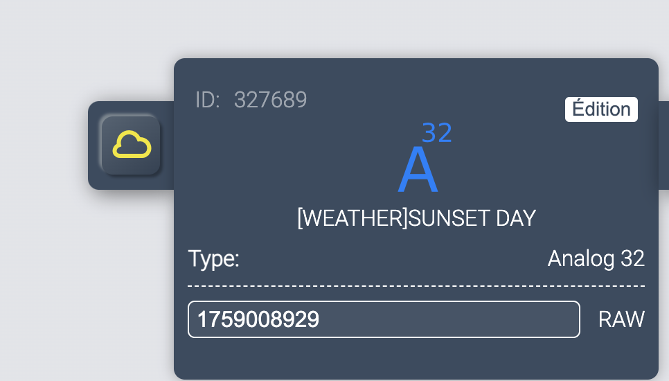

pareil, je récupère l’heure du module météo:
$327689$
ce qui doit vous donner quelque chose comme:
$327689$ + $262153$

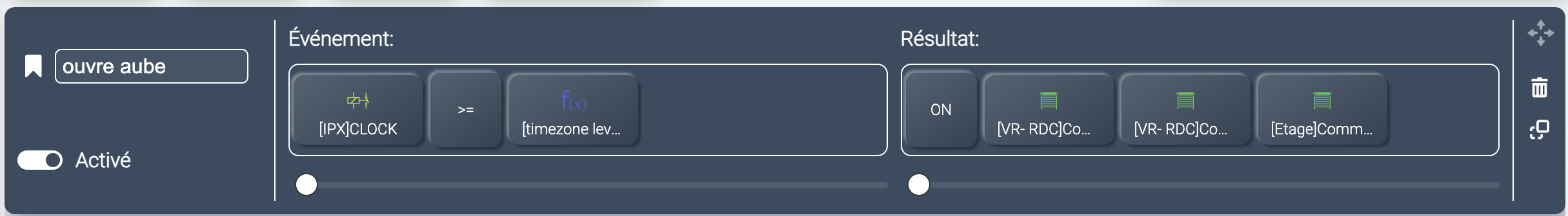

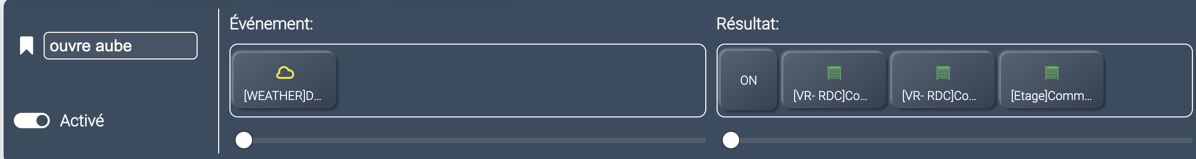

5-Maintenant je dois modifier mes scénarios existant et demander est-ce que l’heure de l’IPX est égale à l’heure de coucher/lever corrigé pour juste savoir si c’est la nuit pour pas
devient:
on dit la même chose?.(désolé ca va pas tres vite chez moi )

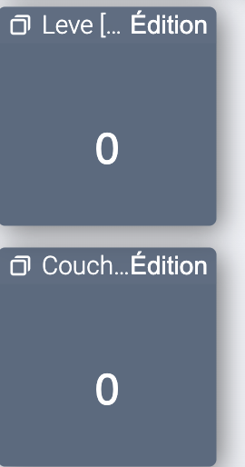

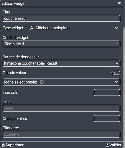

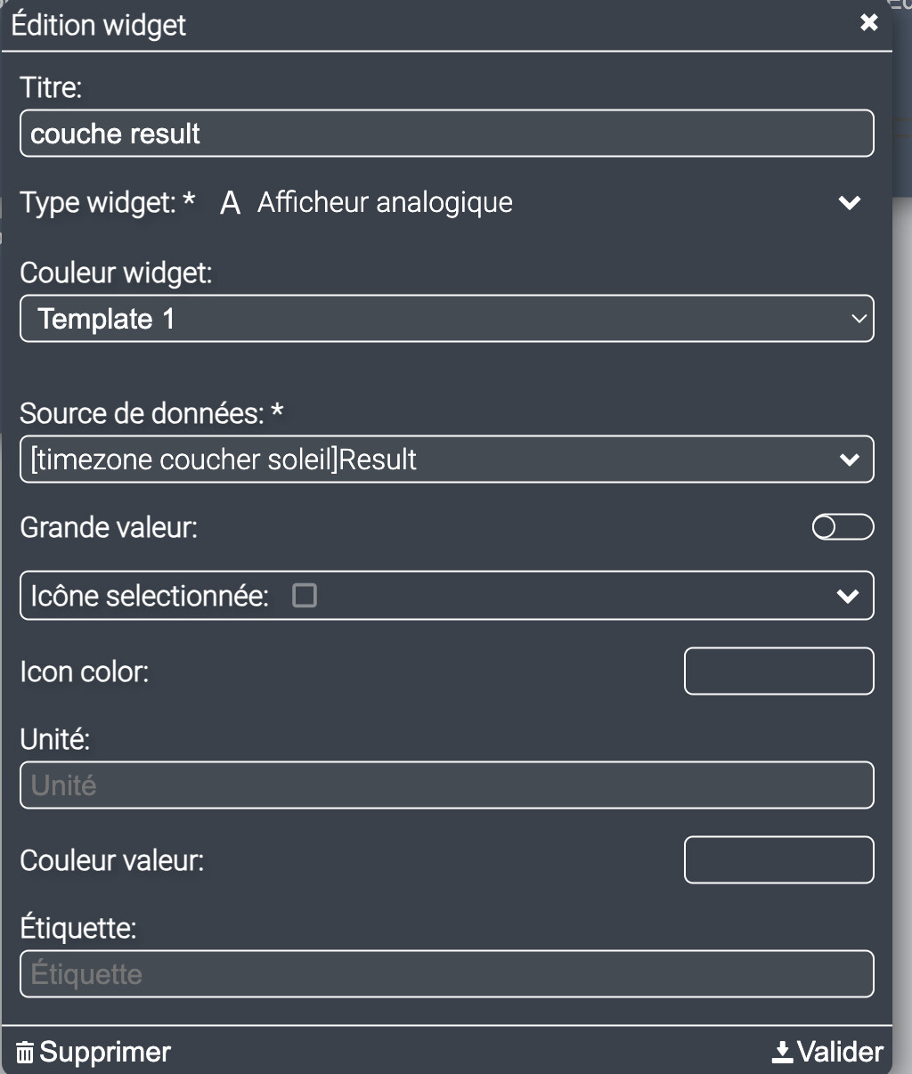

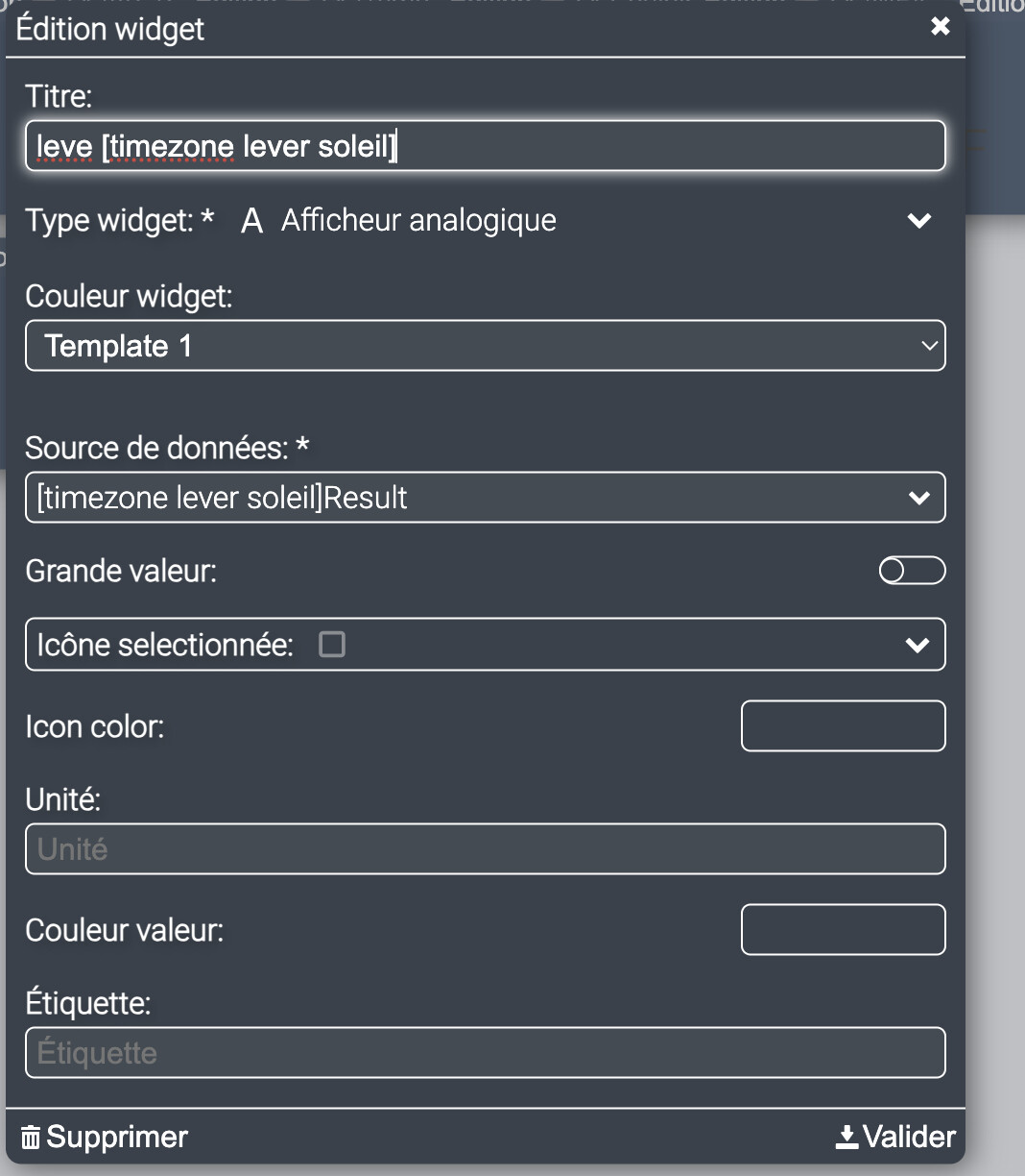

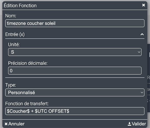

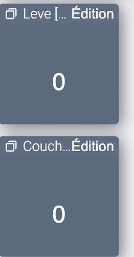

bon bah ca ne fontionne pas : je pense qu’il y a un problème avec les fonctions parce que quand je demande l’affichage des fonctions sur le dashboard, il me retroune 0 alors que je devris avoir la veulr en seconde calculée n’est ce pas?pour le résultat des fonction lever et couché

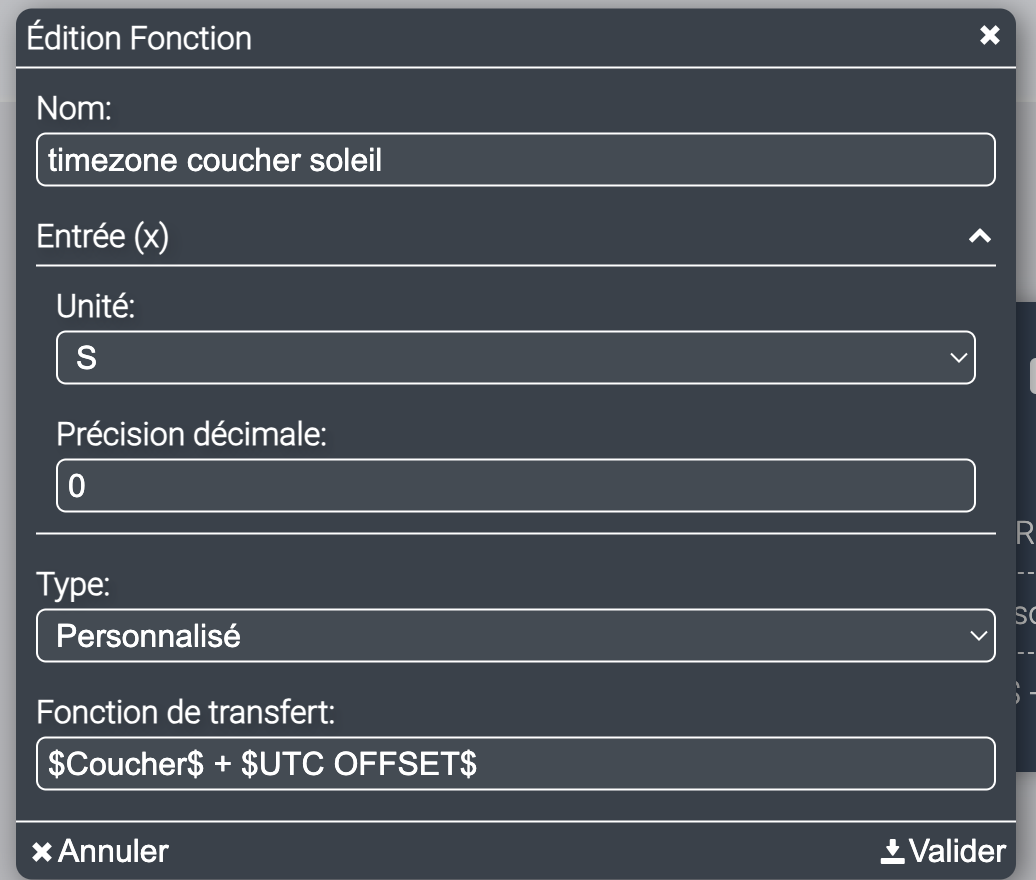

on est bien d’accord que le nom de la variable du plugin météo se nomme bien:
Coucher
et que la synthaxe c’est bien:
$Coucher$ + $UTC OFFSET$
quelle galere ce truc, le temps que j’y passe m’agace un peu, heureusement que vous etes la
