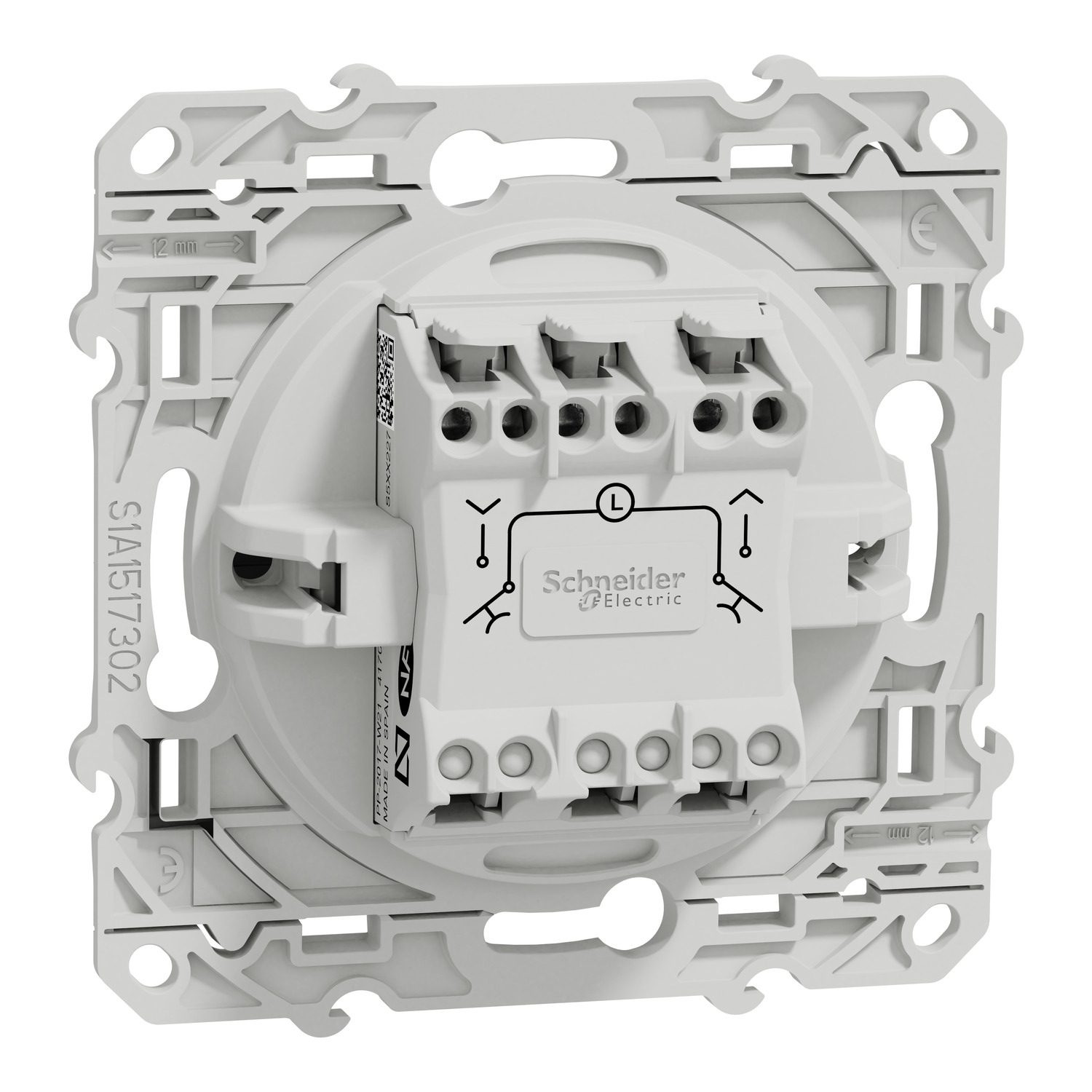

J’ai très bien compris, mais vous faites une confusion entre BP momentané (monostable) et interrupteur (bistable).
Le modèle odace cité n’est pas composé de BP mais d’interrupteurs (bistables).
Lorsque vous appuyez un bouton il reste en place, d’où l’utilité du bouton central (STOP).
Il faut donc prendre un mode pour interrupteur.

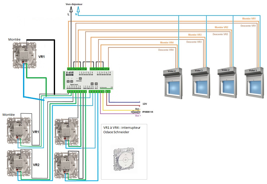

Voici le schéma pour les boutons Odace
Il faudra configurer la X-4VR en mode 2

Est-il possible de cabler 2 interrupteurs sur la entrée ? (voir schéma).
Merci pour les retours :+1::wink:
Bonsoir krattez,
électriquement il n’y a aucun inconvénient à mettre 2 boutons en parallèle.
Mais vos boutons sont des inters. Imaginez qu’un des inters est en position montée et l’autre en position descente… Le X-4VR ne va rien y comprendre, au mieux il obéira au 1er enclenché et ignorera l’autre.
Il faudrait systématiquement appuyer sur le bouton stop après chaque manœuvre pour éviter le problème.
Ou la solution est de changer pour des boutons poussoirs.

Si je me penche sur une solution avec des boutons poussoirs, est-ce que le schéma du câblage et/ou le mode change ?
Merci et bonne soirée.
Bonsoir krattez,
même schéma mais mode 1.
