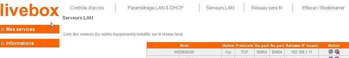

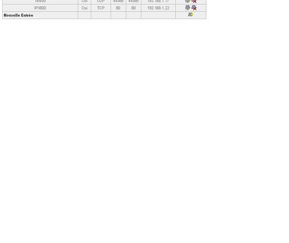

Je suis allé dans ma box et en fichier joints je vois dans mes paramètres " SERVEUR LAN"
Les 2 fichiers sont le début et la fin de ce que je vois dans ma box.
1- En passant par ajouter dans la liste j’avais redirigé les ports 80 vers 80 et après avoir choisi le nom "ipx800) on me demandait d’entrer IP locale. J’ai donc entré ce qui me semblait être correct c’est-à-dire IP 192.168.1.22 qui était celle de l’IPX800.
Est-ce que c’est cette IP que je dois changer en IP192.168.1.2 et si tu avais l’amabilité de m’expliquer pourquoi.

Voici une info complémentaire: Dans ma box il y a une très longue liste avec les différentes IP LOCALE. A part l’ip 192.168.1.22 que j’avais entrée lors de la redirection des ports 80 cette IP locale ne se retrouve pas dans la liste.
Salut
Pour savoir si ta carte est en IP fixe ou en DHCP (Dynamic Host Configuration Protocol), il faut regarder comment tu l’a configuré sur l’interface web de l’IPX.
Tu dois dans cette interface web la mettre en IP fixe. Tu dois choisir une adresse IP hors de la plage DHCP de la livebox.
En effet tant que ton IPX n’est pas en IP fixe, elle peut changer d’IP (même si la livebox lui donne généralement la même IP, une coupure de courant remettera la distribution des IPs à 0). Le seul moyen que ça ne bouge plus est donc de la mettre en IP fixe. Tu peux trouver la FAQ à ce sujet ici
192.168.1.22 doit être une adresse IP de la plage DHCP il faut donc que tu la remplace par 192.168.1.2.
Il faut que tes règles de redirection sur la livebox soient fait sur des équipements en IP fixe.

Maintenant tu configures le NAT :
Sur la livebox, tu rediriges le port 80 vers le port 80 de l’IP 192.168.1.2.
