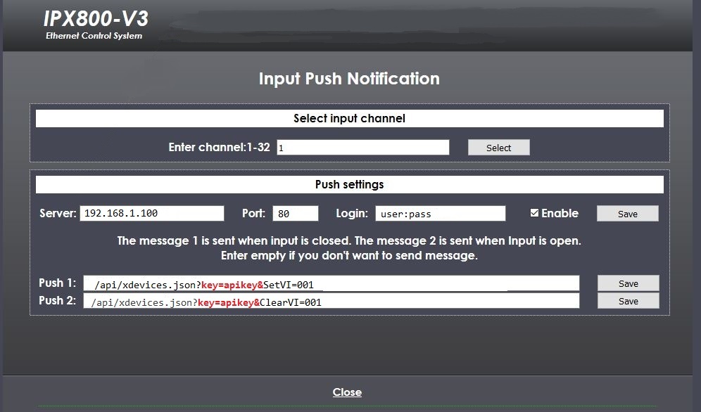

Merci, oui j’avais essayé avec et sans, en vain. Finalement à force de consulter le forum j’ai fini par trouver la solution au problème, ce matin : il faut insérer key=apikey dans le push.
Oups ! je n’avais pas vu la réponse pertinente de fgtoul que je remercie au passage.
Grâce à cela, j’ai pu configurer tous les push de la V3 vers les VI et VO de la V4. Prochaine étape, les intégrer dans les scenarios.
