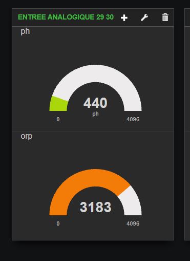

je viens d’installer un module x200ph grace a un x bridge sans le filtre.
apres avoir lu les notices du x bridge et du x200ph plus les sujets dispo sur le wiki, j’ai reussi a me connecter mais il me manque plein d 'informations.
je recois bien une information sur les entrée analogique 29 et 30 de l’ipx 800v4.
malheureusement je ne comprend pas bien comment remonter a la valeur du ph et de l’orp.
la sonde PH annonce 437 point pour un ph 4 et 667 pour un ph de 6.9
tandis que la sonde orp me donne 3183 points.
est ce que x200 est codé sur 10 bits? cela me donnerai une valeur coherente du ph. mais alors un ORP a plus de 3000 points, la je ne sais pas?
a quel endroit je me plante?
je tiens a preciser, que les sondes et le module x200ph sont neufs mais ont ete stocké pendant des annees donc je ne suis pas sur de leur fonctionnement.
il faut appliquer une formule à l’analogique virtuelle.
pH : x/100
ORP : X-2500

je viens de trouver les reglages sur un vieux sujet.
le ph est presque bon, l’etalonnage reste a effectuer.
pour l orp, la lecture se fait en mV? quels sont les valeurs corrects pour une piscine?

merci, j’avais des recherche sur le forum mais ce sujet n’apparaissait pas dans les resultats. j’ai fin par tomber dessus par hasard.
oui
cela dépend de votre produit de traitement. Il faut donc l’expérimenter sur le bassin.
De plus, la valeur optimale change en fonction du pH et de la température.
de manière générale, toutes les formules de conversion d’un capteur V3 vers ipx V4 sont dans le Helpdesk :
Formules de calcul

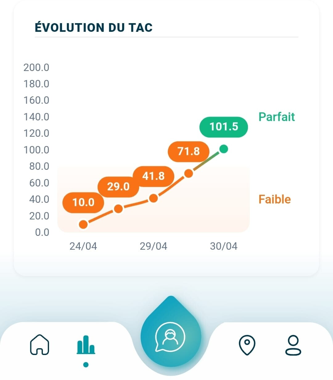

Chaque bassin nécessite donc une mise au point spécifique, afin d’atteindre cette stabilité propre à sa minéralité. Le TAC devrait être ajusté plusieurs fois dans l’année (au moins 2) pour garantir la stabilité, c’est un paramètre trop souvent oublié par les propriétaires de piscine qui se concentrent principalement sur la filtration, le chlore et l’anti-algues.
Mon eau étant très peu calcaire, le pH était instable et la régulation consommait beaucoup de produit. En début de chaque saison, je réajuste le TAC qui a fortement baissé à cause de la pluie hivernale, puis je réajuste au milieu de l’été.
Par retour d’expérience, j’ai abandonné les bandelettes et autres réactifs colorants qui donnaient des résultats beaucoup trop aléatoires et peu reproductibles.
J’ai acheté un petit photomètre, les mesures sont beaucoup plus précises et garantissent un dosage précis des traitements pour une eau bien stable.
