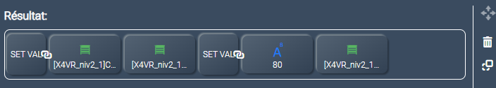

Petit déterrage … Car je viens de migrer un X4VRv1 connecté à une IPXv4 vers un X4VRv2 connecté à une IPXv5.
Précision : X4VRv2 mis à jour en version 1.6
J’ai été confronté à la problématique de prise en compte d’une valeur de consigne identique à la précédente via une scène.
Si ça peut aider, voici l’alternative que j’ai mise en place dans le résultat des scènes :
SetVal [position actuelle VR] dans [consigne VR], SetVal [nouvelle valeur] dans [consigne VR]
Les actions étant prises en compte séquentiellement et de gauche à droite, cela couvre tous les cas de positionnement précédents et permet un seul mouvement de VR pour parvenir à la consigne même si elle est identique à la précédente.
