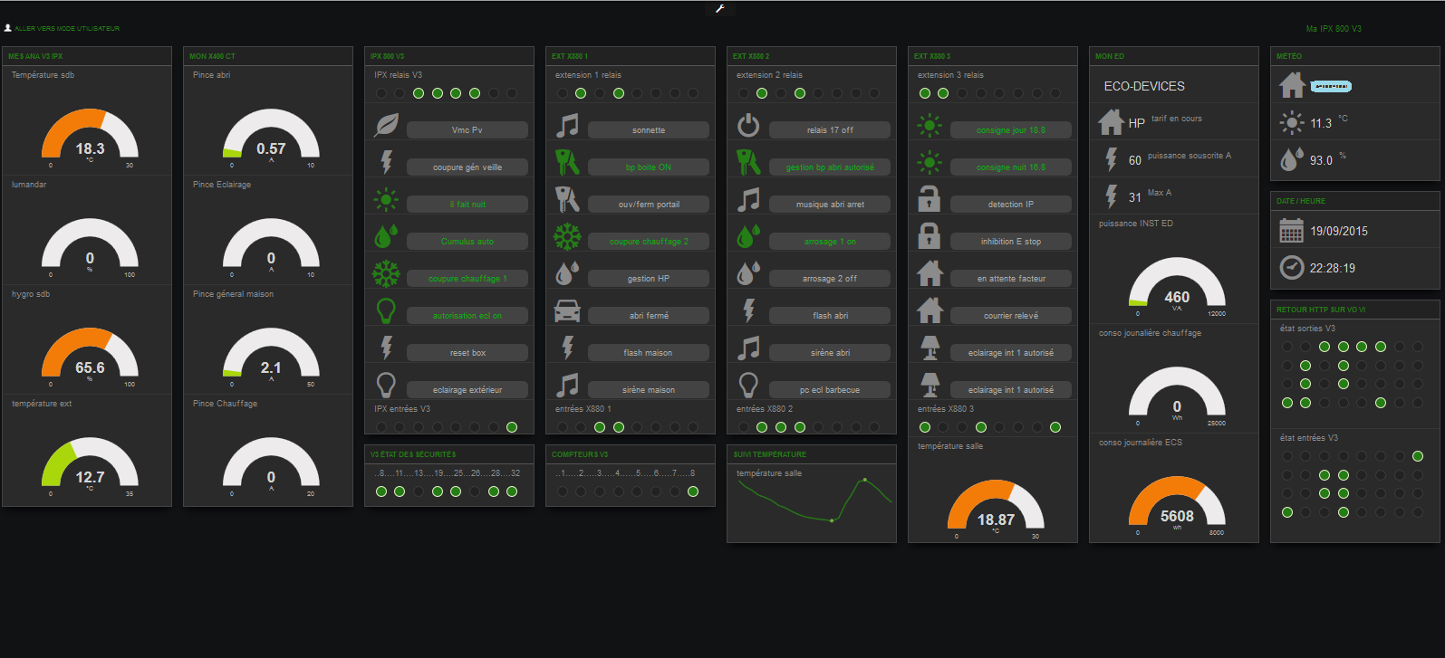

Voici l’exemple du Dashboard d’un de nos bêtatesteurs.
Un Dashboard dédié V3! On y retrouve même l’Ecodevices.
Histoire de comprendre que même si les extensions de la v3 ne sont pas connectées directement à la v4 cela reste possible de les contrôler et de déclencher des scénarios depuis la V4.
Bon a mon avis il a un écran 24 pouces vu la taille du Dashboard :slight_smile:
