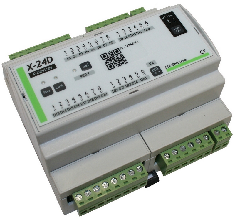

J’ai le plaisir de vous annoncer que l’extension X-24D est disponible sur notre site au prix de 120€.
Cette extension permet l’ajout de 24 entrées digitales sur la V4.
Elle occupe 6 modules din et dispose des mêmes type d’entrées que l’IPX (commutation par mise à la masse).
Une version un peu plus industrielle avec 24 entrées opto-isolées est en cours de réalisation.
