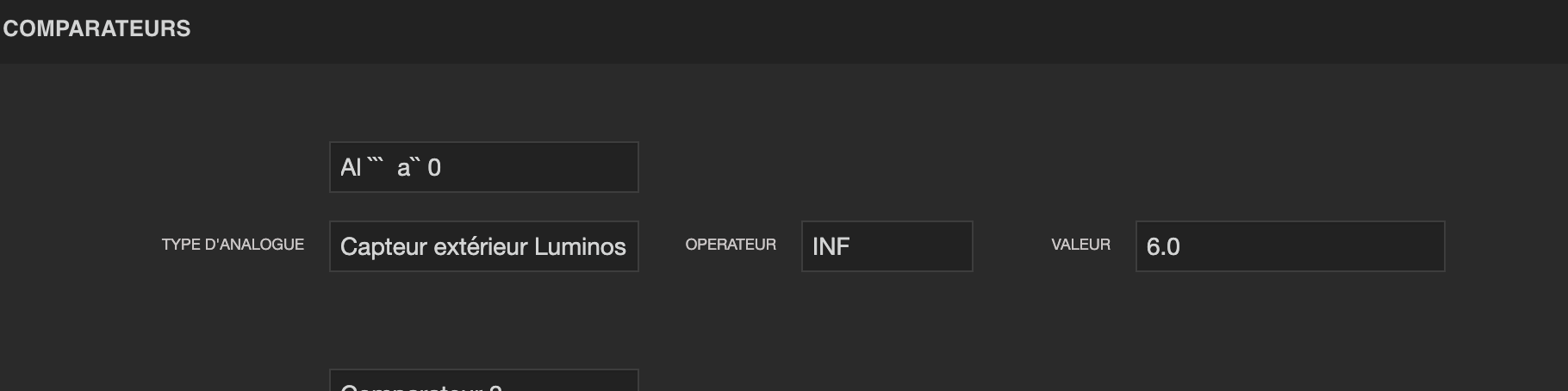

même problème pour les comparaisons, affichage de losanges sur firefox et ? sur internet explorer.
merci
jp
Bonjour @jpoco
C’est identifié on a prévu de publier un correctif dans la matinée…

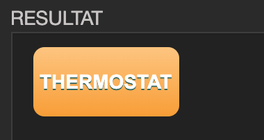

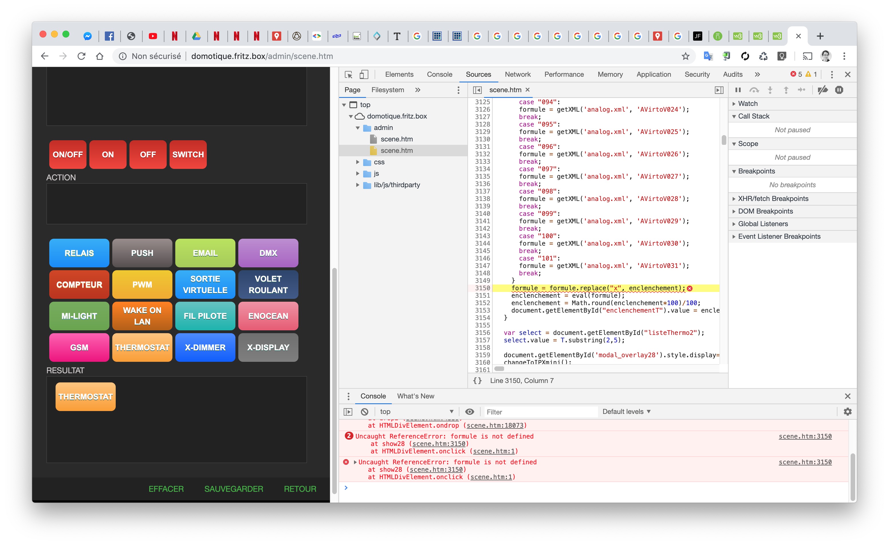

Par contre pour les sorties thermostats, si j’en met dans un scénario je n’arrive pas à cliquer dessus pour le définir.
C’était déjà le cas précédemment, mais je ne m’en suis rendu compte que plus tard.
55
j’ai déjà réalisé le hardreset, vider cache, redémarrer, contrôle de version installée, mais rien n’aide
si ca peut aider pour le débug de mon souci thermostat…

Je confirme le bon fonctionnement des comparateurs, cependant je ne parviens pas à leur mettre un nom. Le nom se converti toujours en chinois.

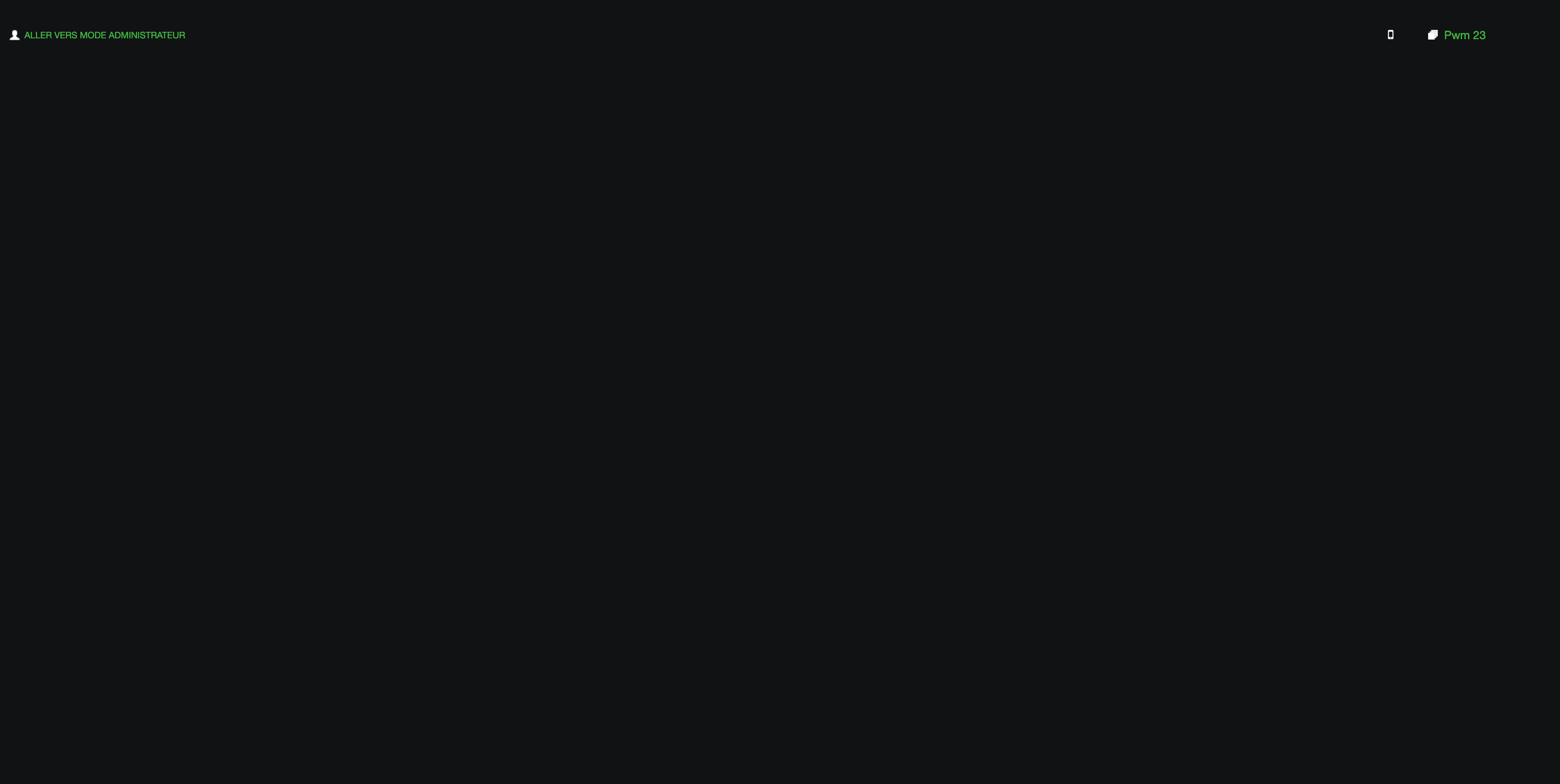

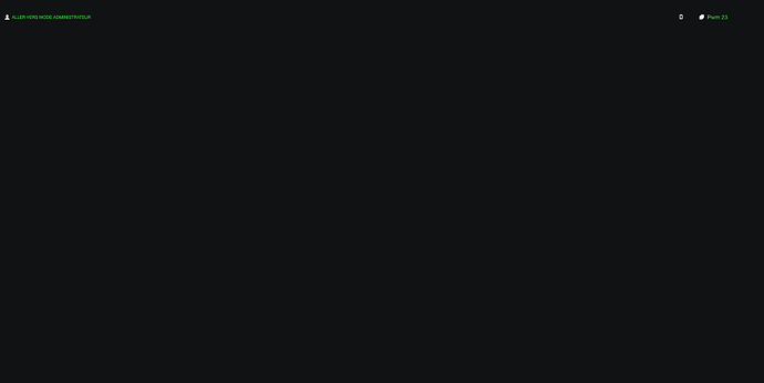

Non dans le mode administrateur il n’y avait plus le bandeau en haut (donc pas la possibilité de restaurer ou de réinitialiser).
Et pour les différents dashboard, cela commencer de pwm23 à 30 (pwm?)
Ensuite pour l’url « http://ip-ipx/fileupload » j’ai tenté sans succès.
