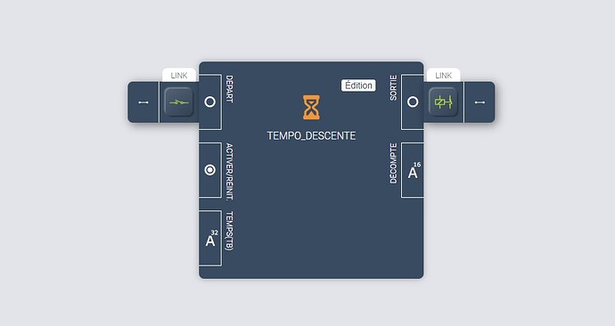

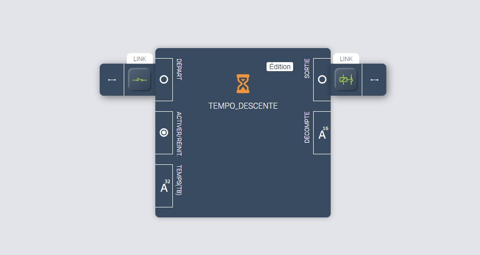

Pour le moment j’arrive a le faire descendre complètement avec une tempo sur l’entrée digitale mais je ne vois pas comment bloquer le volet lors d’un second appui.
Voici mon lien avec la tempo:
Ma scène:

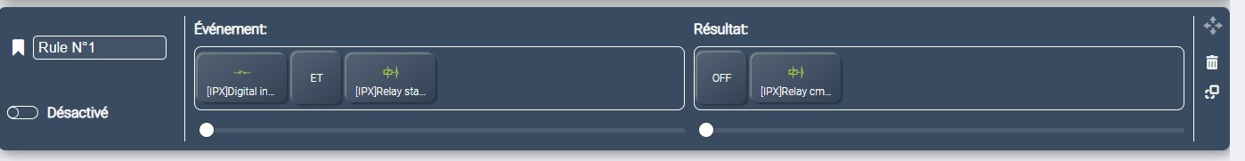

J’ai essayé avec une règle sur l’état du relai 1 et l’entrée 1 qui désactive le relai mais le relai se coupe directement au premier appui:
Avez-vous une piste ?

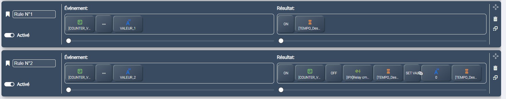

Merci beaucoup grocrabe, ça fonctionne comme je veux maintenant, j’ai donc:
  • compteur = 1 => descente
  • compteur = 2 => compteur = 0 + arrêt relai et tempo + reset countdown tempo
Je fais la même chose sur le bp pour la montée et on est bon.

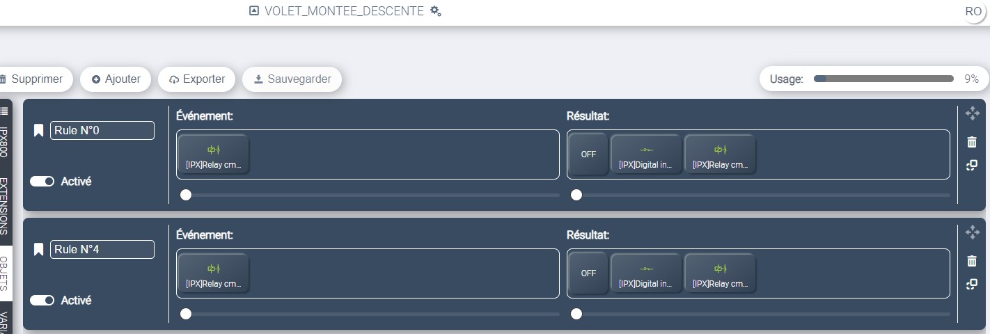

Bonjour, désolé, mais j’utilise le traducteur. Je suis dans la même situation sans VR4. Je deviens fou… Pourrais-tu m’envoyer des photos de ta configuration pour un volet roulant complet avec commande haut/bas ? Je parle des objets, du minuteur, des compteurs, etc. Merci
Voici un export de ma scène qui gère la montée/descente de mon volet
