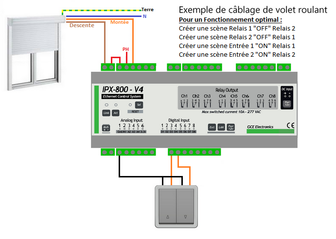

J’ai câblé comme cela avec les scénes relais 1 « off » relais 2… :
J’ai essayé de faire comme lu: « IPX800-V5 et volet roulant » pour avoir un peu près le fonctionnement d’un X4VR

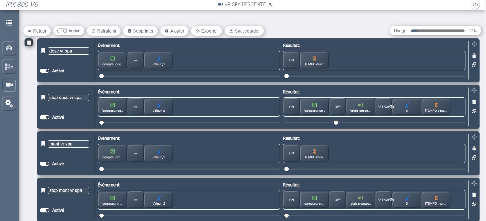

Bp montée=incrémentation compteur montée, pas 1
scénario:
compteur=1 résultat: on= tempo montée qui est en entrée du relais de l’IPX montée VR
compteur=2 résultat: on= reset compteur montée et off relais montée, set val=0 tempo countdown vr montée
Dans les grandes lignes ça fonctionne mais j’ai tout de même un petit souci, si j’appuie une fois pour le descendre par exemple, que j’arrête le volet à mi course en appuyant une deuxième fois=ok mais si je veux le redescendre un peu plus, j’ai un temps de non fonctionnement que je ne m’explique pas.
Quel peut être la cause de ce temps de non fonctionnement? Et comment y remédier?

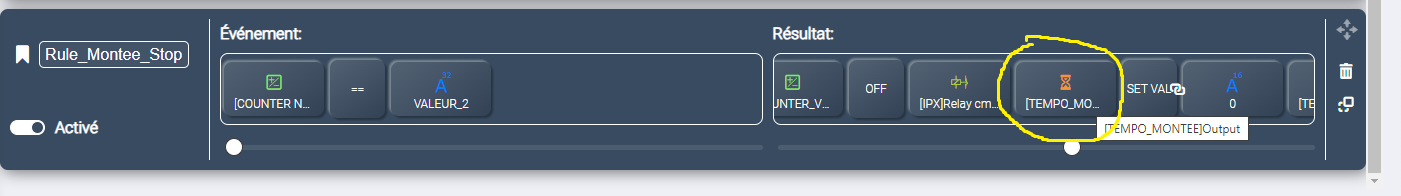

Hello,
Oui j’ai eu le soucis également, il faut dans la règle qui fait off sur ton relai, faire un off sur l’output de ta tempo, j’ai remarqué que même si tu remets le countdown de la tempo a zéro, l’output de la tempo reste encore actif.
Chez moi j’ai ça:
J’espère que ca va résoudre ton ptit soucis.
J’avais vu dans la discussion te concernant qu’il y avait dans la règle un off tempo mais je ne savais pas lequel et du coup je ne comprenais son utilité et je ne l’avais donc pas utilisé.
Maintenant le off output tempo, je comprends. J’ai fait un essai a distance, ça a l’air de fonctionner, je verrai ce soir sur place mais ça à l’air tout ok.
