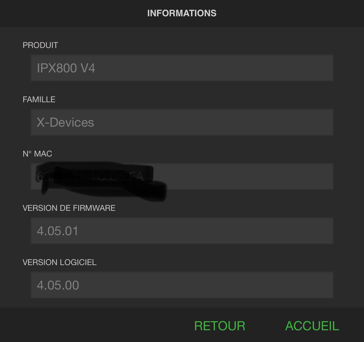

J’utilise une IPX800V4 depuis 5 ans pour une location saisonnière.
Depuis environ 6 mois, elle se déconnecte du réseau, impossible de se connecter sans faire un reboot électrique…
Je pensais qu’en faisant la dernière mise à jour cela règlerait le problème mais non.
Je pensais que le passage à la fibre (hdsl complètement nul, passage à la fibre depuis hier !) règlerait aussi, mais pas du tout.
Quand je reboot, le lendemain impossible d’accéder au Dashboard !
Mon réseau interne est bon (j’ai essayé de changer de port mais ça ne change rien…).
Bref, je ne vois plus là. Est-ce que c’est arrivé à quelqu’un d’autre ? Quelqu’un a t il une solution ?
Merci pour votre aide car c’est très handicapant quand il faut ouvrir un logement à distance !!

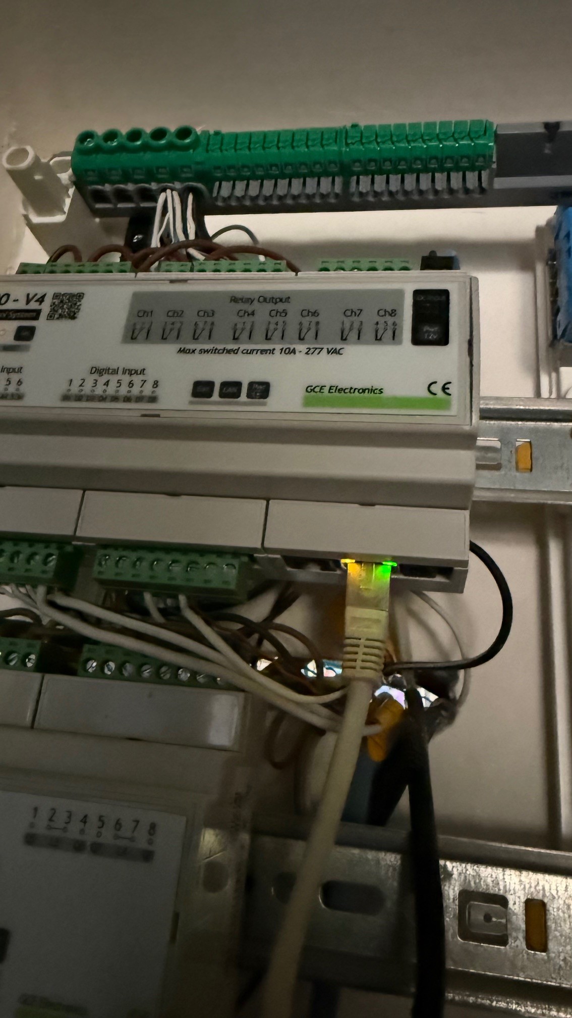

Rebelotte, pas d’accès 1 journée après mon départ, je reviens aujourd’hui, je redémarre mais là plus du tout accès que ce soit en local ou par l’extérieur.
Pourtant, j’ai testé plusieurs ports réseau, plusieurs câble, plusieurs redémarrage, impossible d’avoir accès au Dashboard. Je ne comprends pas, pourtant la connexion a l’air de fonctionner, ça discute… la led verte est allumée et la orange clignote…

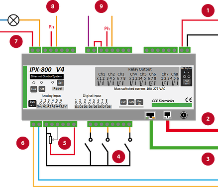

Premier test à faire : débrancher le bus EBX et tester si la V4 devient accessible,

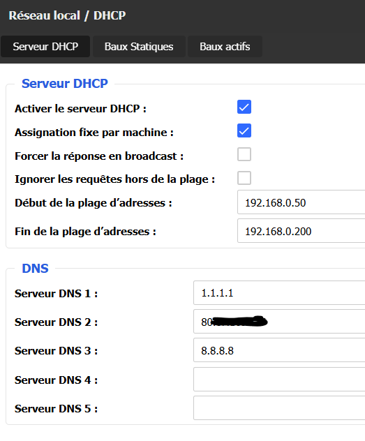

Au cas ou la config réseau de l’IPX est en DHCP vérifier également si il y a pas eu une autre ip attribuée et que l’ip de l’IPX a pas été attribuée à un autre équipement si il y a…

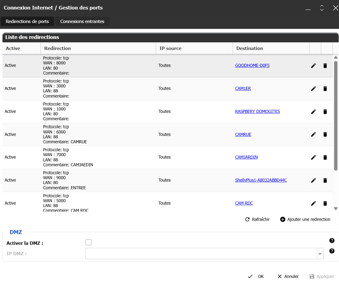

une capture des paramètres ip, dhcp, ports forwardés etc de la freebox aiderait (en cachant les infos comme les mdp)

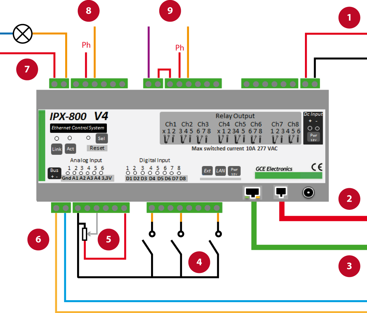

c’est le bus (6 sur le schéma ci-après) qui permet de connecter les extensions.
L’idée est d’enlever les extensions pour voir si il n’y en a pas une qui bloque la V4.

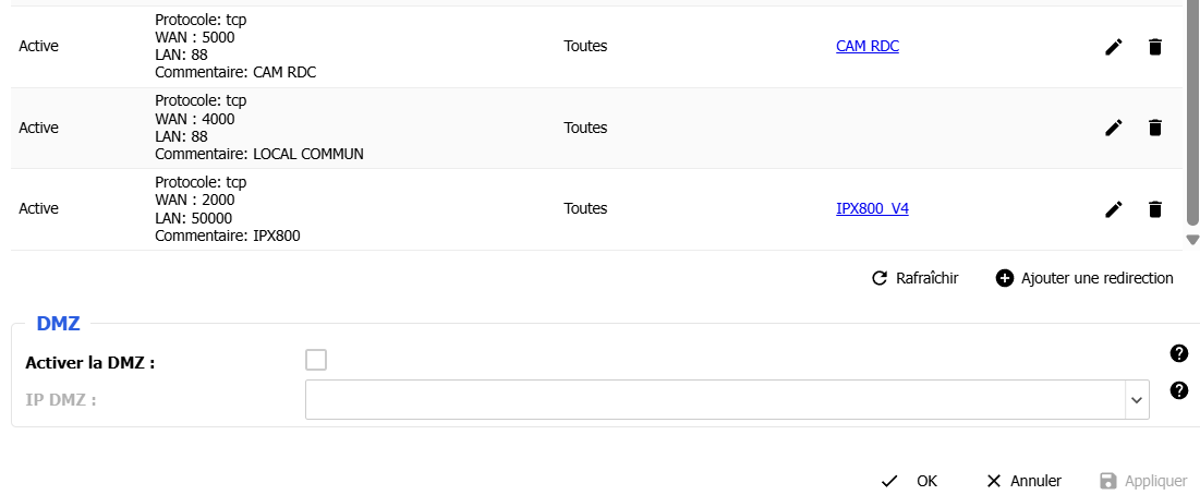

@cce66, ci-dessous les redirections de ports:
le DHCP:
@grocrabe, ha oui effectivement !
J’ai une extension pour les volets roulants.
Je débranche et te redis…

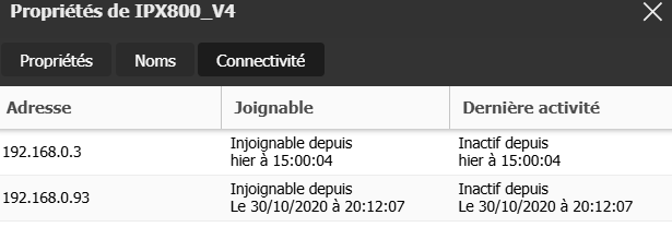

Ce qui est étonnant, c’est quand je clique sur le lien IPX800 V4 dans destination de la redirection des ports j’ai ça:
Injoignable depuis hier, donc l’IPX c’est quand même connectée…
