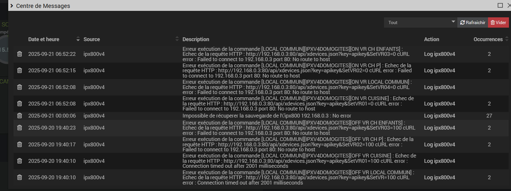

Autre phénomène troublant, j’ai un scénario Jeedom qui ouvre les volets le matin avec le X-4VR. Donc normalement le scénario ne doit pas fonctionner, ce qui se confirme:
Sauf que sur les 4 volets, j’en ai 1 ouvert ce matin… et promis, y a pas de fantômes ici !!
La je ne comprends plus…

Ca ça peut être intéressant, il faudrait débrancher Jeedom et tester (avec reset de l’ipx800 préalable) si l’ipx800 est à nouveau joignable car il faut pas exclure que ce soit Jeedom qui sature le réseau de l’IPX800

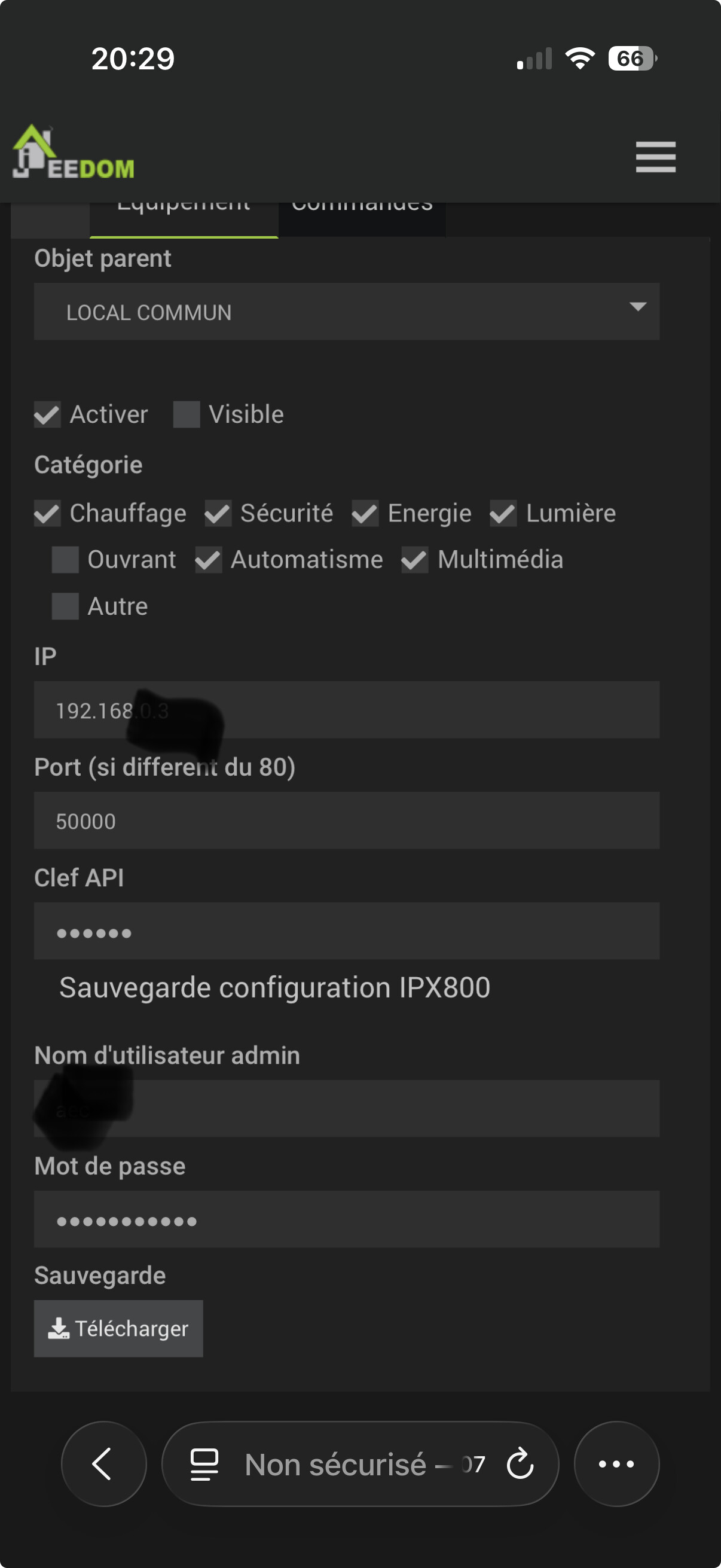

Et première chose faite, modifier l’adresse ip et le port passé de 80 à 50000.

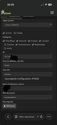

En revanche, dans le plugin Ipx800 de Jeedom, je vois que la config de l’ipx est sauvegardée ?!!
Est-ce que je pe la télécharger et l’injecter dans l’iOS ?!
Il s’agit bien de la sauvegarde de l’ipx ??!

C’est indépendant, par contre il faut surement mettre à jour la config coté jeedom
là je sais pas mais ca risque quoi de l’injecter (sauvegarde des paramètres à faire avant bien sur ! )

Test refais cette semaine, j’avais mis l’IP EXT + un port 50 000 au lieu de 80. Rebelotte, perte d’accès le lendemain.
Quand je suis revenu, j’ai remis le port à 80, refais ma config (et fait une sauvegarde cette fois ci), et la de nouveau impossible d’y accéder à distance…
Franchement c’est gonflant ! Aucun intérêt si on ne peut pas y avoir accès même en local…
Est-ce qu’il y a quelqu’un de @gce-electronics qui pourrait trouver une solution ? Mon IPX V4 n’a pas 5 ans et HS en com au bout d’une journée ! Comprends pas, pourtant le port ethernet clignote normalement, c’est donc bien un problème lié à l’IPX ?
