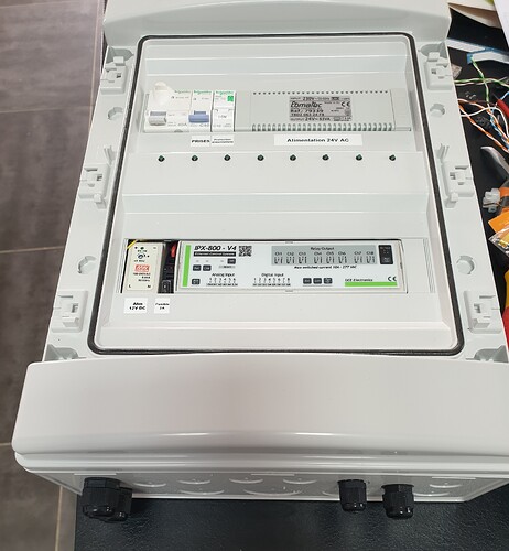

Merci pour vos réponses, à la base je me demandais si je prenais un tableau 4x13 ou 4x18 modules… je vais prendre le 18 :wink:
Pour une gestion de piscine avec automatisation de 2 pompes peristaltique (ph et algicide), 2 cannes d’aspiration, remplissage auto et détection de fuite
J’ai un tableau 3×18.
Donc si vous ajoutez l’arrosage, le 4x18 ira très bien

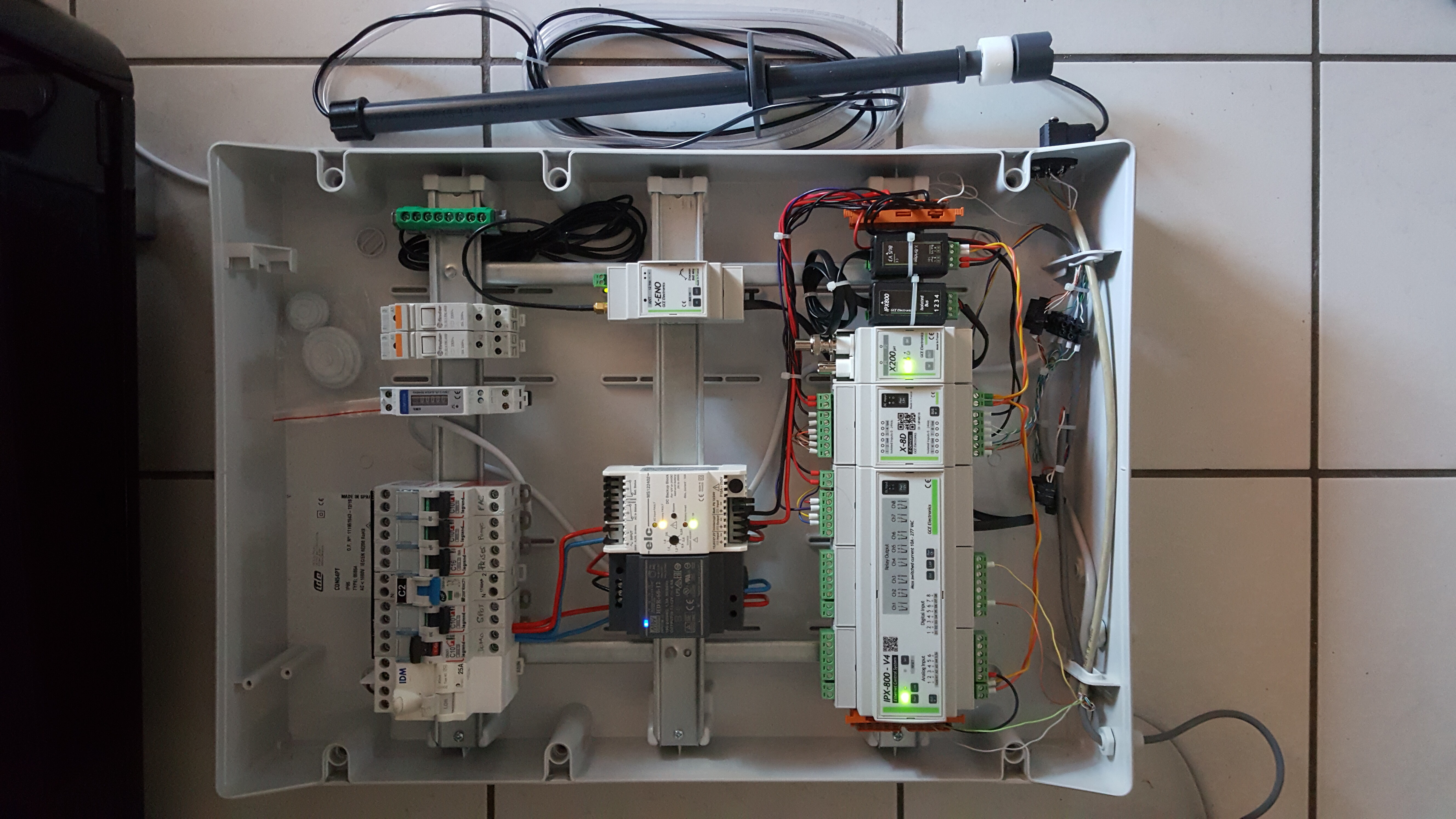

Le voici en cours, non complet. Ne pas prendre exemple pour le bus v4 qui était non blindé seulement pour le montage sur table (ou plutôt au sol :rofl:) et tests.
Il faut absolument utiliser du câble blindé pour un fonctionnement pérenne

Oui effectivement le 18 ne sera pas trop grand car si vous souhaitez rajouter l’arrosage, il faut aussi compter avec l alimentation des electrovannes…

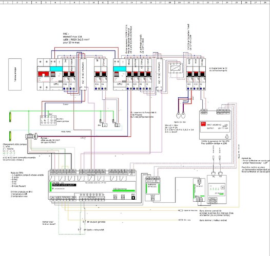

Pour l’instant j’en suis la, ce n’est pas encore finalisé, et il y a encore des imprécisions voir erreurs…
je bute un peu sur le calibrage des 2 ID 30mA, je ne sais pas si je dois choisir du 63A ou du 40A selon ce qu’il y a derrière.
Il existe une regle pour calculer le calibre.
Additionnez le Calibre de chaque disjoncteur en aval en affectant à chacun un coeff de 0.5 pour tout matériel sauf pour le réchauffeur.
La PAC à 0.5 egalement ?
La pac sera à 0.5 (je crois)
Mais mettre un 63a au lieu d’un 40a en cas de doute n’a aucune incidence et permet même l’ajout de matériel en cas d’évolution.
Édit : j’ai un doute pour la pac. Il vaut mieux vérifier.
Vérification faite : la pac compte pour 1
Merci pour la vérif !
Effectivement mis à part le prix (du simple au double) dans le doute mettre un 63 :slight_smile:
Un 40a Legrand : 36€
Un 63A Legrand : 46€
