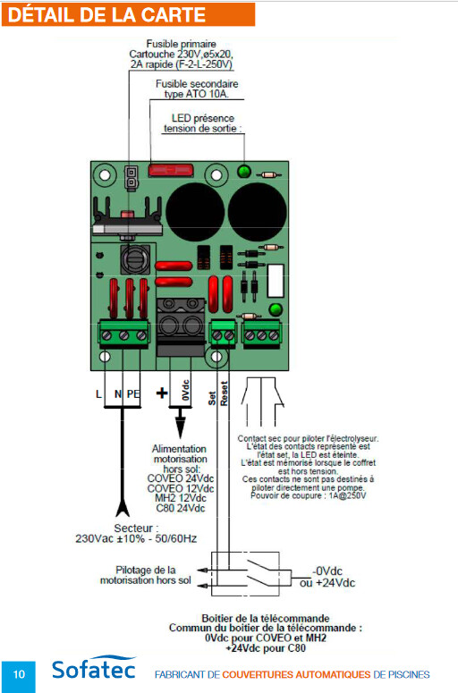

Je poursuis donc mon étude j’ai une question sur le volet roulant :
sur la doc je vois ça :
Visiblement il y a une possibilité dans le coffret de raccorder un module supplémentaire pour une télécommande.
Pensez-vous que je puisse m’en passer et utiliser le 3eme bornier pour faire quelque-chose avec l’IPX à terme ?
Pensez vous que je puisse tester manuellement et mettre un inter sur ces bornes sans rien endommager ?
Y’a pas grand-chose sur la doc produit.
PS : Je sais qu’il faut avoir la piscine en visu pour être aux normes…
Merci !
Bonjour StingRay4,
quel modèle avez-vous? Coveo, MH2 ou C80?
C80 24V après vérification.
