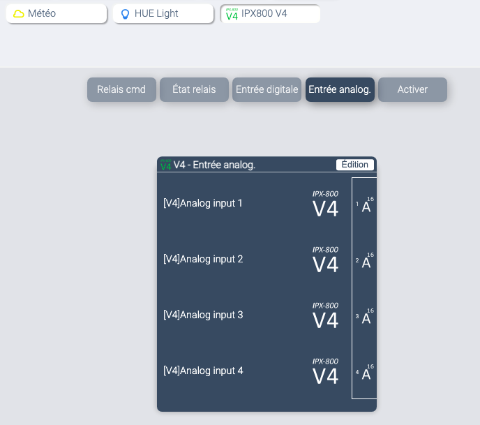

Par contre vous pouvez utiliser le module V4 pour récupérer les valeurs des Ana In de la V4 :
bonjour @grocrabe
donc je peut brancher ma V4 dessus , et je verrais les infos des ana de la v4 sur la V5
c 'est bien cela ?
Pour être très clair : il ne faut pas brancher 2 IPX sur le même bus, que ce soit en direct ou au travers du Switch.
Pour accéder à la V4 depuis la V5, utilisez le module cité au message précédent qui communique avec la V4 par la liaison ethernet.
