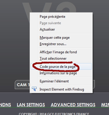

Tout code d’une page html peut-être visualisé.
Il vous suffit de faire un clic droit de la souris, sur la page qui vous intéresse, et dans le menu vous cliquez sur:
  • Code source de la page (sous Firefox) voir image jointe
  • Afficher la source (sous Explorateur Microsoft)
  • Afficher le code source de la page (sous Chrome)
Ensuite le code s’affiche sur un editeur text que sous avez par défaut sur votre pc.
(pour moi Notepad++, pour d’autre Bloc-note etc.)
Mais je le répète, ce n’est que de la visualisation. (html, javascript, ajax…)

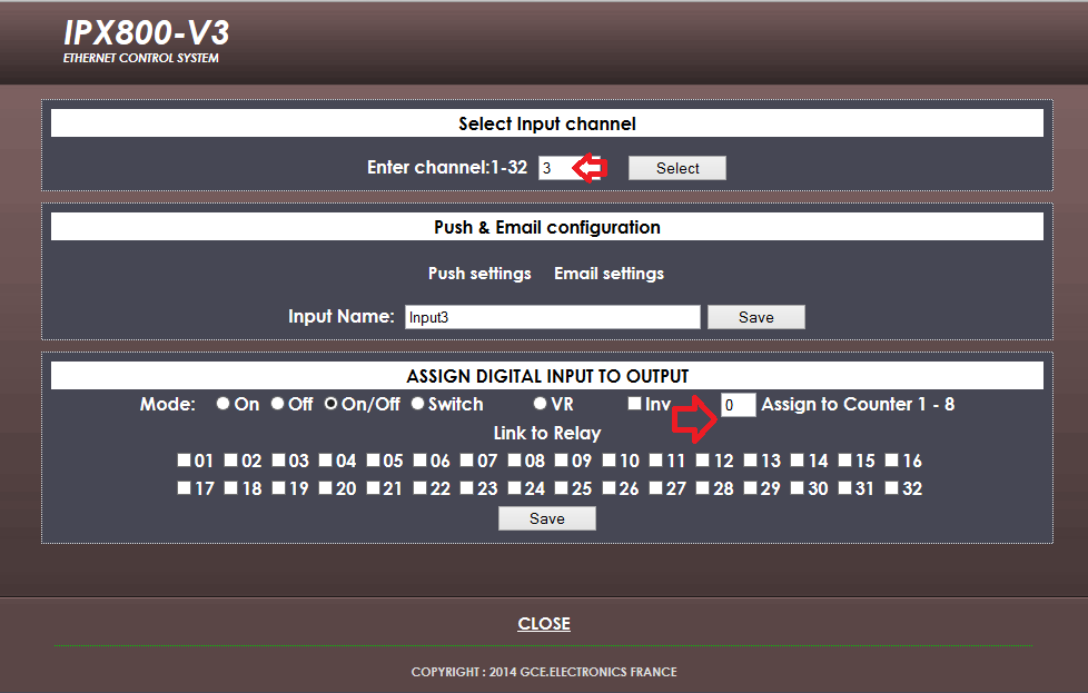

J’étais en version 30535 et j’avais 2 compteurs qui fonctionnaient parfaitement.
Je suis passé en version 30538 et j’ai bien 8 compteurs maintenant.
Seulement aucun ne fonctionne.
J’ai fait un RAZ complet.
Quelque soit l’entrée des 8 compteurs, on voit bien sur l’interface web quand je fais une impulsion sur les entrées compteurs, par contre rien n’est compté :frowning:
Je fais un RAZ, je repasse en version 30535 et là ça fonctionne quelquesoit l’entrée des 3 compteurs.
Aurais-je loupé quelquechose ?
Merci.
Bonjour cela a déjà été préciser il faut choisir sur quelle entrée vous voulez assigné le compteur et définir via le menu entrées
vous pouvez assigné un compteurs à plusieurs entrée pour faire du cumul
OK, merci beaucoup.
