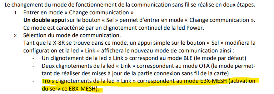

à la config du mode de communication, la x-8r clignote bien 3 fois (led link) pour signaler le mode EBX ?
c 'est fait et j 'ai un ssid qui vient d 'apparaitre non du ssid GCE par contre mot de passe je sais pas

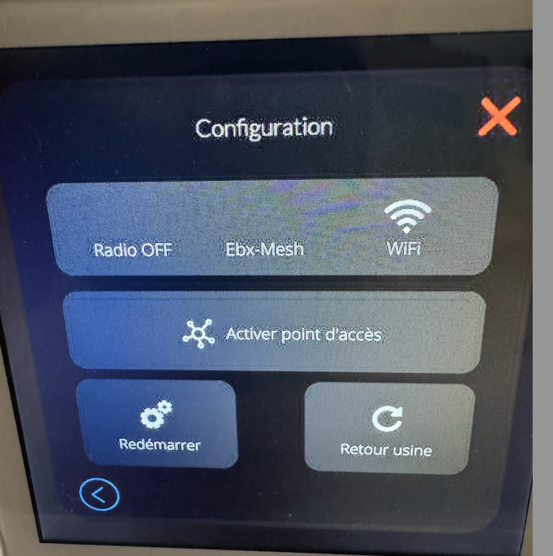

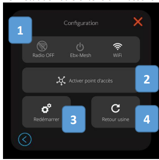

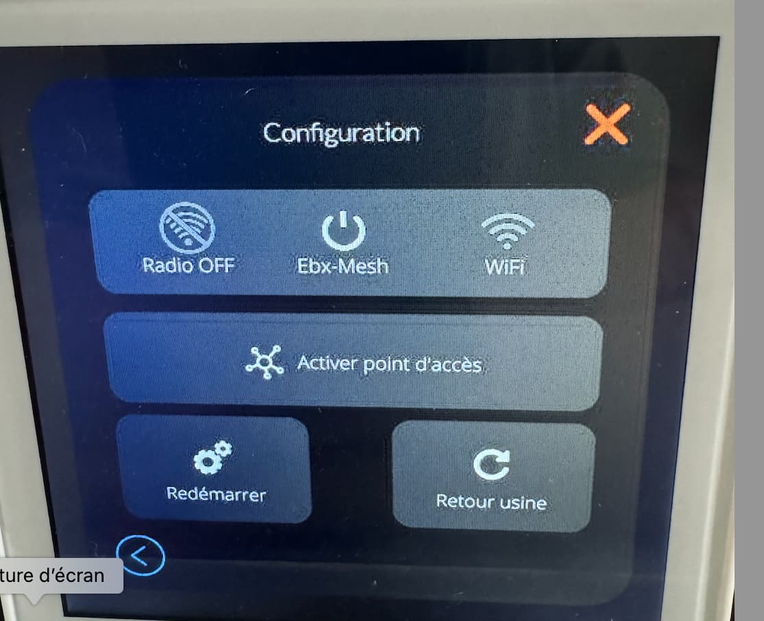

la radio est off sur le display ?, si oui mesh désactivé. voir doc du display :
- Les différents modes radio :
« Radio OFF » :
En appuyant dessus, vous viendrez désactiver le point d’accès et désactiver la partie « radio » de l’extension que ce soit l’Ebx-mesh ou bien le WiFi.

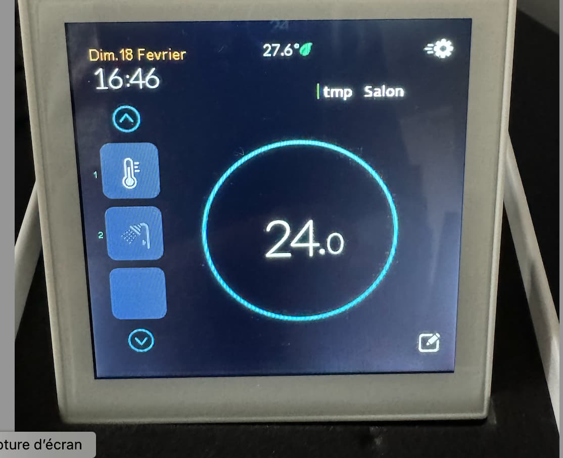

l’affichage de ton display ne semble pas conforme
les boutons au dessus de radio et mesh sont absents.
màj déficiente.
refaire la mise a jour c 'est ca ?
j 'ai refait la mise a jour du display , j 'ai bien tous les icones maintenant
j 'ai active celui de ebx Mesh
ET ca fonctionne c 'est top

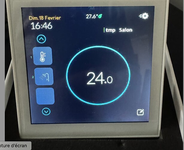

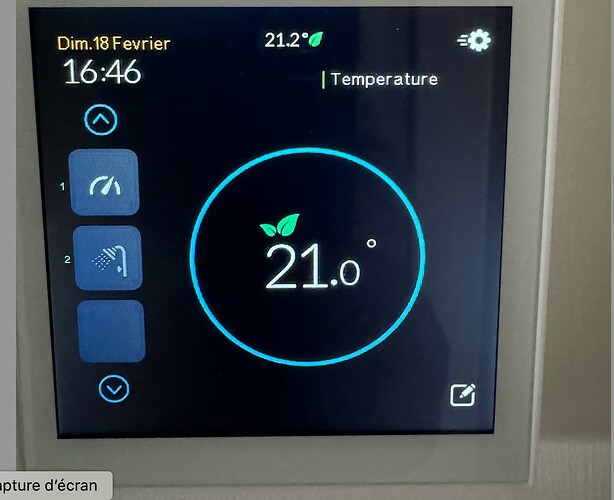

par contre je n 'ai pas les unites dans le milieu @GCE
que veux-tu dire par là ?
je n’ai pas ce souci sur mon display en 2.1.
ton écran était - il avec la dernière mà j 2.0 (police accentuée) ?
si ce n’était pas le cas, il faut que tu complètes avec la màj des fichiers jauge.bin et police.dzk qui étaient présents dans la 2.0
tu peux télécharger la 2.0 ici pour en extraire les 2 fichiers à appliquer :
Merci @fgtoul
Je regarde tt à l heure
je viens de mettre c 'est 2 fichiers mais ca ne change rien a l 'affichage
