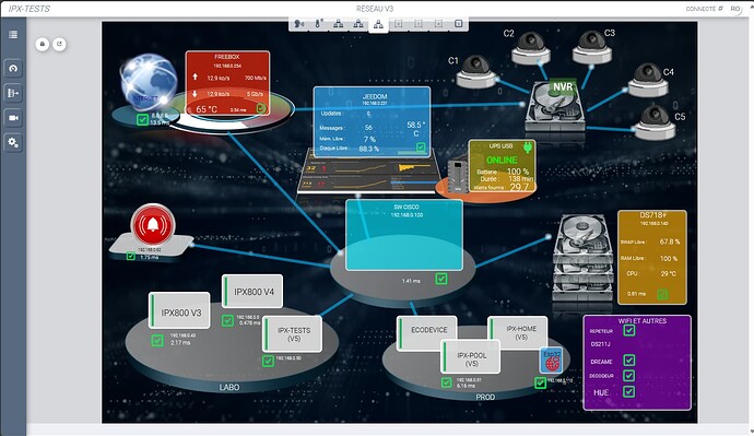

voici comment j’ai Ă©laborĂ© mon Liveview permettant de vĂ©rifier le fonctionnement du rĂ©seau local d’un seul coup d’oeil.
liveview non terminé

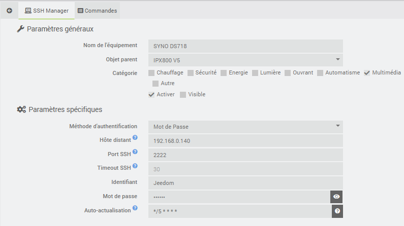

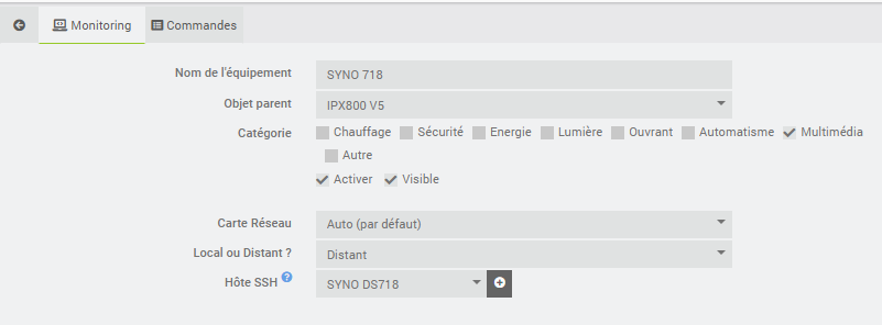

MONITORING permet d’interroger des serveurs accessibles en SSH (Synology, Jeedom).
L’accĂšs SSH au matĂ©riel doit ĂȘtre prĂ©alablement créé dans la dĂ©pendance « SSH MANAGER Â». Vous devez y crĂ©er un Ă©quipement pour chaque matĂ©riel Ă  monitorer.
Exemple avec le monitoring d’un NAS Synology
Configurez l’accĂšs SSH avec le login, le port SSH (22 par dĂ©faut) et la planification (CRON).
Personnellement j’ai choisi une rĂ©actualisation toutes les 5 minutes.
Exemple avec le Synology :

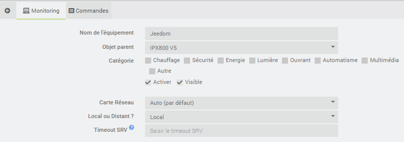

Vous pouvez maintenant configurer le plugin MONITORING en crĂ©ant un Ă©quipement. Dans la liste « HĂŽte SSH Â» vous sĂ©lectionnerez l’élĂ©ment SSH Manager créé prĂ©cĂ©demment.
Si vous activez les équipement et si vous le rattachez à un dashboard de jeedom, vous devriez voir remonter les données.

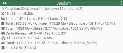

Exemple avec le monitoring de Jeedom
Pour le monitoring de Jeedom, il suffit de configurer un équipement en Local comme ceci:

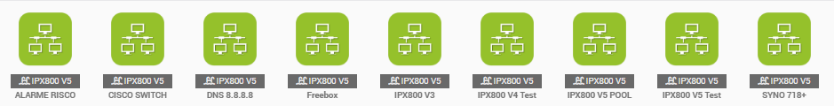

NETWORK

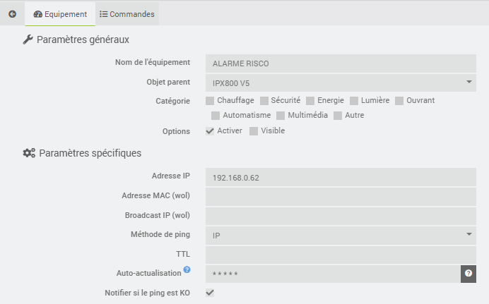

Le plugin NETWORK fonctionne comme le ping Watchdog de l’IPX. Il permet cependant de rĂ©cupĂ©rer en plus la valeur de latence.
Créez un équipement par matériel à pinguer
Exemple avec un systùme d’alarme :

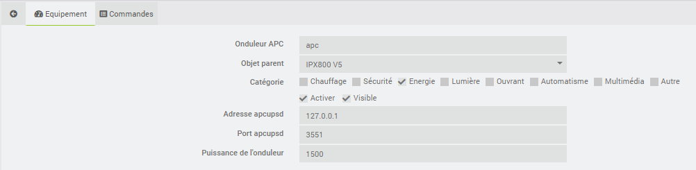

Le plugin APC permet de monitorer les onduleurs de la marque.
Lors de l’activation du plugin, un Ă©quipement local est créé automatiquement.
Mon onduleur (BR1500G-FR) est connectĂ© au RPI via un cĂąble USB spĂ©cifique fourni avec l’UPS.
Si vous n’en disposez pas, vous pouvez en acheter par ailleurs.
La rĂ©fĂ©rence du cĂąble AP9827. Il est muni d’un RJ50 Ă  une extrĂ©mitĂ© et USB A Ă  l’autre.
Pour un onduleur connectĂ© en USB, l’équipement doit ĂȘtre configurĂ© comme ceci :

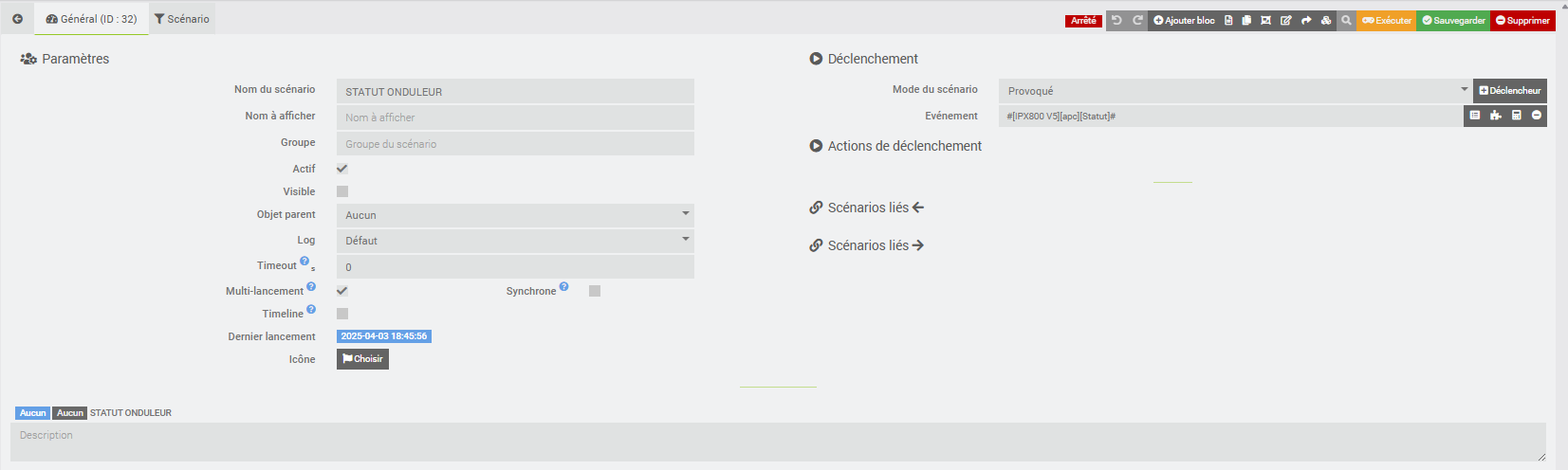

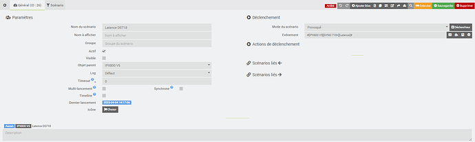

Scénarios Jeedom pour la remontée des informations

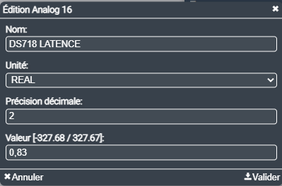

Pour chaque donnĂ©e Ă  remonter sur IPX, vous devez crĂ©er un scĂ©nario (pour plus d’information, voir mon post ici :
Exemple de scénario pour remonter une information numérique
$cmd = cmd::byString('#[IPX800 V5][SYNO 718+][Latence]#');
$ipx800='192.168.0.50'; //adresse IP et port si non 80
$apikey='wlAbCXXXXm2UH5w'; //apikey v5
$ana=262264; //id de l'analogique sur ipx
$value = $cmd->execCmd();
$url = 'http://' .$ipx800 . '/api/core/ana/' . $ana . '?ApiKey=' . $apikey;
$data = json_encode(array('_id' => $ana, 'value' => $value));
$ch = curl_init($url);
curl_setopt($ch, CURLOPT_RETURNTRANSFER, true);
curl_setopt($ch, CURLOPT_CUSTOMREQUEST, "PUT");
curl_setopt($ch, CURLOPT_POSTFIELDS, $data);
curl_setopt($ch, CURLOPT_HTTPHEADER, array(
    'Content-Type: application/json',
    'Content-Length: ' . strlen($data)
$response = curl_exec($ch);
curl_close($ch);
$scenario->setLog('RequĂȘte PUT envoyĂ©e Ă  l\'IPX800 : ' . $ipx800);
$scenario->setLog('Id de l\'analogique sur l\'IPX800 : ' . $ana);
$scenario->setLog('Nouvelle valeur envoyée:' . $value);
$scenario->setLog('Réponse de l\'IPX800 :' . $response);
Exemple de scénario pour remonter une information textuelle
Par exemple, le statut de l’onduleur est ONLINE, COMMLOST,
La remontĂ©e de valeurs de type String nĂ©cessite une adaptation du script afin d’adapter l’URI.
L’URI de l’API V5 est /api/core/str/
Voici le script correspondant :

Le Liveview
Vous devriez voir remonter toutes les informations sur votre ipx800.
La crĂ©ation des widgets sur le liveview ne devrait pas ĂȘtre problĂ©matique pour vous.

Image de fond
Voici mon image de fond réalisée sous Excel.
