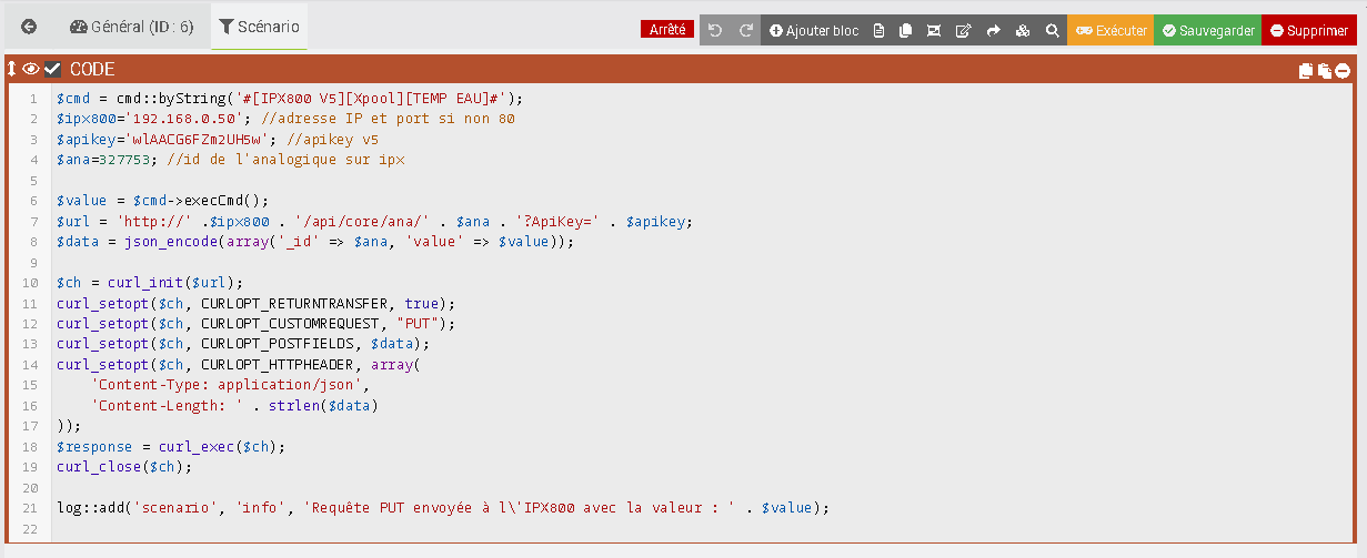

Ouvrir l’onglet scénario
cliquer sur le bouton image et sélectionner Bloc de code.
Coller ce code :
$cmd = cmd::byString('#[IPX800 V5][Xpool][TEMP EAU]#'); //valeur Ă  envoyer vers ipx
$ipx800='192.168.0.50'; //adresse IP et port si non 80
$apikey='wlAACG6FZm2UH5w'; //apikey v5
$ana=327753; //id de l'analogique sur ipx
$value = $cmd->execCmd();
$url = 'http://' .$ipx800 . '/api/core/ana/' . $ana . '?ApiKey=' . $apikey;
$data = json_encode(array('_id' => $ana, 'value' => $value));
$ch = curl_init($url);
curl_setopt($ch, CURLOPT_RETURNTRANSFER, true);
curl_setopt($ch, CURLOPT_CUSTOMREQUEST, "PUT");
curl_setopt($ch, CURLOPT_POSTFIELDS, $data);
curl_setopt($ch, CURLOPT_HTTPHEADER, array(
    'Content-Type: application/json',
    'Content-Length: ' . strlen($data)
$response = curl_exec($ch);
curl_close($ch);
$scenario->setLog('Requête PUT envoyée à l\'IPX800 : ' . $ipx800);
$scenario->setLog('Id de l\'analogique sur l\'IPX800 : ' . $ana);
$scenario->setLog('Nouvelle valeur envoyée:' . $value);
$scenario->setLog('Réponse de l\'IPX800 :' . $response);
Dans le code, adapter les 4 premières lignes.

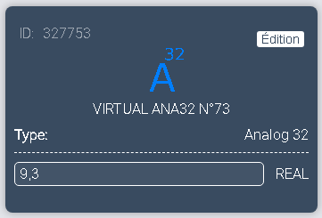

Le résultat devrait ressembler à ceci:

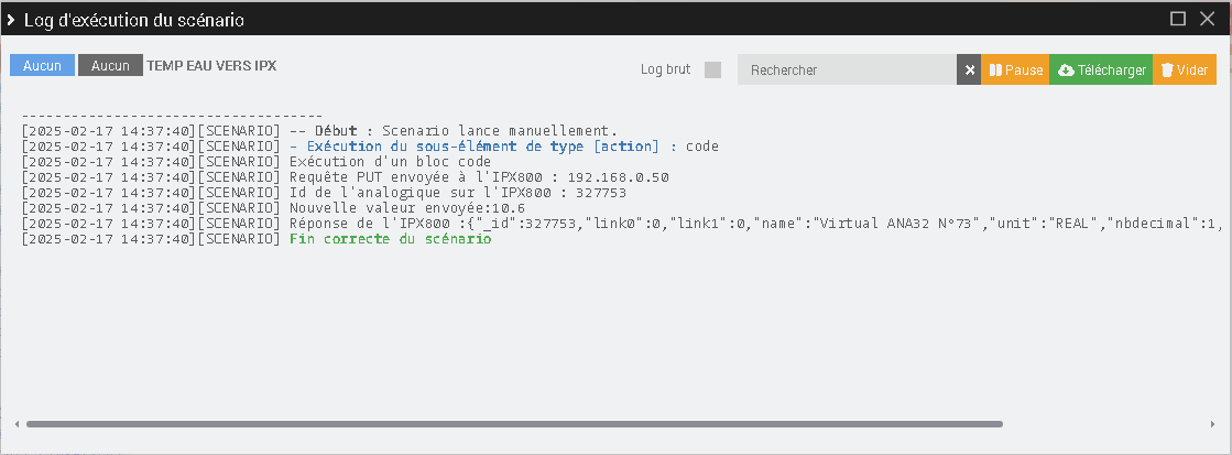

Sauvegarder puis exécuter image
La valeur jeedom doit remonter sur IPX.
Dans le cas contraire, vérifier dans les logs du scénario si des erreurs existent dans le script.

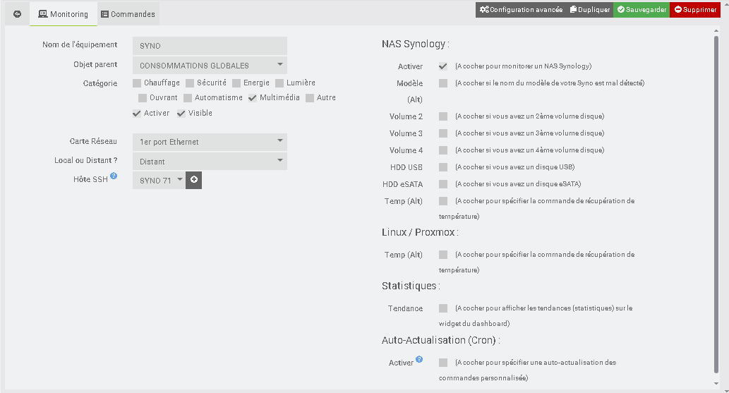

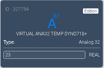

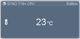

Exemple 2 : envoyer la température du processeur d’un synology.
Sur Jeedom, le plugin Monitoring permet de récupérer les caractéristiques d’un Synology via le SSH. Je ne vais pas expliquer la mise en place ici.

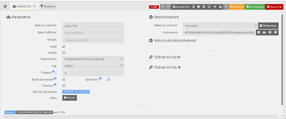

Création du scénario :
Script adapté :
$cmd = cmd::byString('#[CONSOMMATIONS GLOBALES][SYNO][Température CPU]#');
$apikey='wlAbCG6FZm2UH5w'; //apikey v5
$ana=327754; //id de l'analogique sur ipx
curl_close($ch);

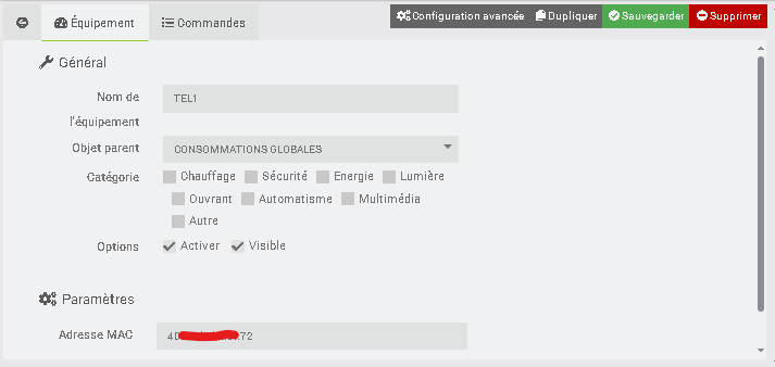

Le plugin « Phone Detection Â» permet de dĂ©tecter la prĂ©sence de nos smartphones en Bluetooth Ă  proximitĂ© de la box Jeedom. Il suffit de renseigner l’adresse BT de chaque tĂ©lĂ©phone.
Envoyons l’info booléenne vers l’ipx800, sur l’IO 65965.

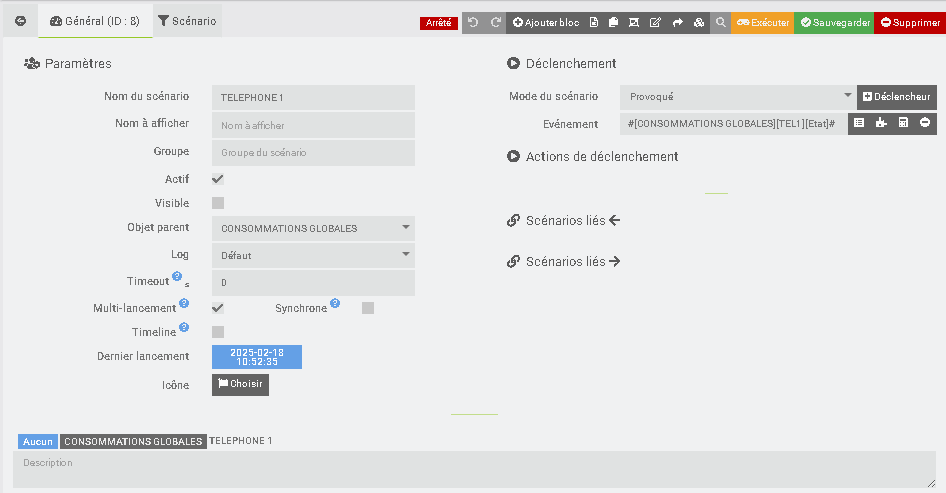

création du scénario
Script adapté
