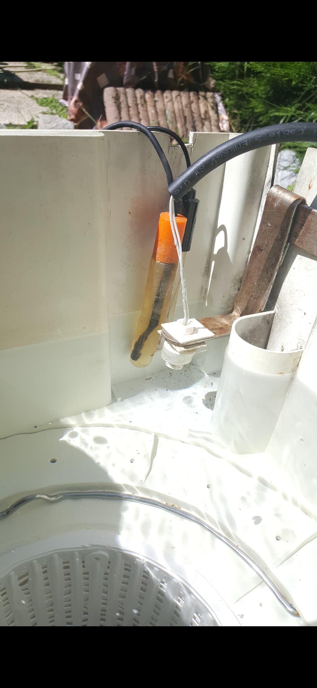

@fgtoul : j’ai fini par commander des éprouvettes plastique de deco, nos restaurants du coin ayant pris l’habitude maintenant de fournir les sauces dans des emballages souples en plastique. Bon, les éprouvettes reçues me paraissent bien plus grosses que celle que j’ai vu sur ta photo mais je me demandais si le contenant ou le volume d’epoxy pouvaient avoir une influence sur la mesure de la sonde?
Merci d’avance
l’épaisseur de résine pourrait créer une certaine latence à la mesure (inertie), c’est à tester.
De plus, si la quantité de résine est trop importante, la réaction exothermique risque également d’être importante.
Les tubes à essais en plastique conviennent parfaitement (Ø 16 mm), on en trouve très facilement sur les boutiques en ligne les plus connues :wink:
Bon ben il reste plus qu’à attendre (la notice du produit acheté me recommande 24h de repos). J’ai résisté à la tentation de mettre les pailletés de couleur qui étaient dans le produit mais je vais vite les cacher pour éviter que mes filles aient des envies de création.

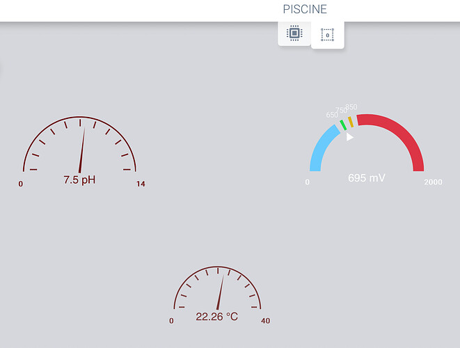

Désolé pour le piètre dashboard mais je tenais à partager ce pas de géant pour moi sans attendre.
:revolving_hearts: à @mcc37 et @fgtoul, merci mille fois. Prochaine étape, refaire le tableau propre (intégrant les éléments de la piscine dans le tableau dédié) et faire un dashboard sous IPX et Home Assistant qui ne vous feront pas rougir de honte.

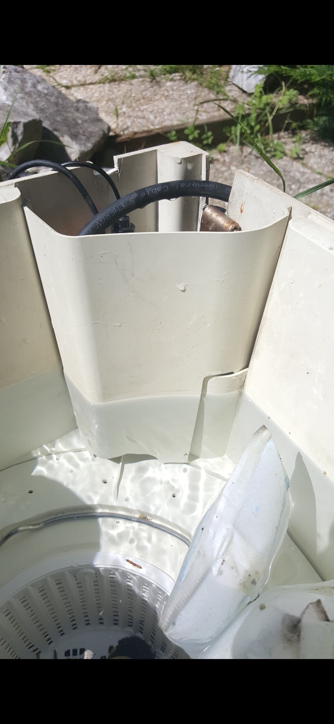

ne pas avoir simplement utiliser du silicone ou de l’acrylique ( plutôt acrylique pour l’eau piscine je crois)? En faisant un moule avec du film plastique qu’on enlève après. Ça permet d’avoir une sonde protègee des chocs de la paroie du skimmer quand il y a des vagues.
Nota : j’ai aussi une sonde dans le skimer relie a l’ipx ( 20 m de bifilaire blindé, je me sert du blindage comme 3 eme fill!) et ma sonde trempe dans l’eau depuis 2 ans sans pb ( pour le moment!) mais la surprotégée me semble interressant
Pour être très honnête, j’étais face à un problème et j’ai suivi les conseils que l’on m’a donnés; je ne suis pas expert sur les critères de conduction thermique de l’époxy vs acrylique vs autre. La mise en œuvre ne nécessitait aucune difficulté et le principe de l’éprouvette qui me permettait de renforcer et l’étanchéité et la protection de la sonde (que je n’ai pas pensé à faire etancheifier) m’a plu.
J’ai pour le moment plongé la sonde plus bas dans le skimmer (sous le panier de pré filtration, à 20 cm du bord d’eau). Le skimmer (d’origine et qui comporte certains défauts que je corrigerai quand j’aurai le courage/l’argent de refaire le liner et l’apport de quelques modifications (absence de bonde, pas de prise balai, pas de refoulement sur le circuit des eaux pluviales ou usées, etc…)) n’est pas en super état et le clapet n’a plus aucune résistance donc j’avoue que les vagues ne me gênent pas dans le cas présent.
