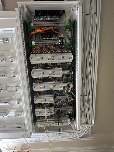

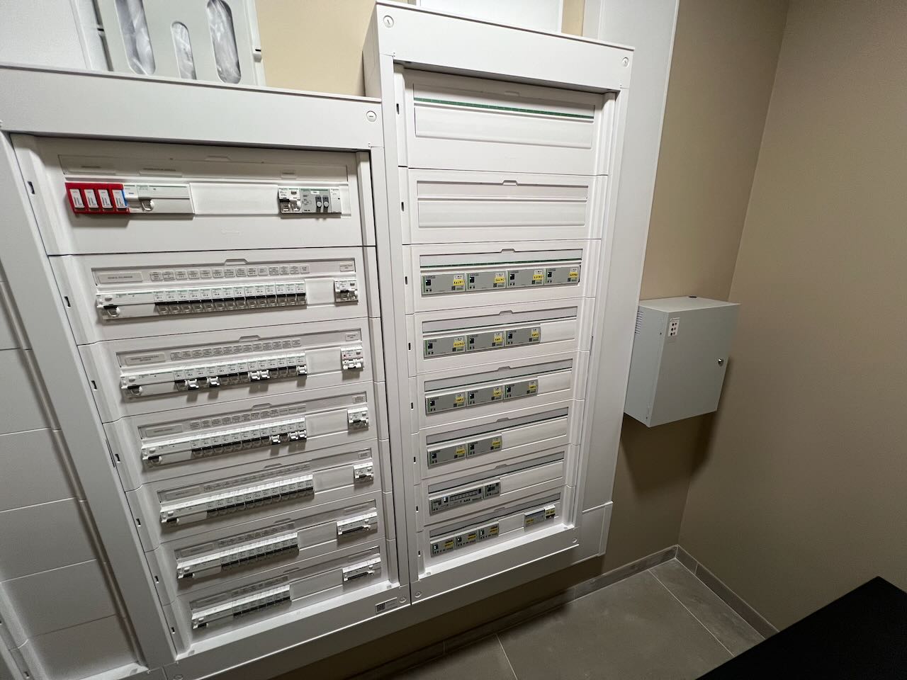

L’installation est terminée, me reste à régler un probème de comportement des détecteurs de mouvement, mettre à jour les différents composants, interfacer avec le module des VELUX et il ne me restera que les scénarios à faire :slight_smile:

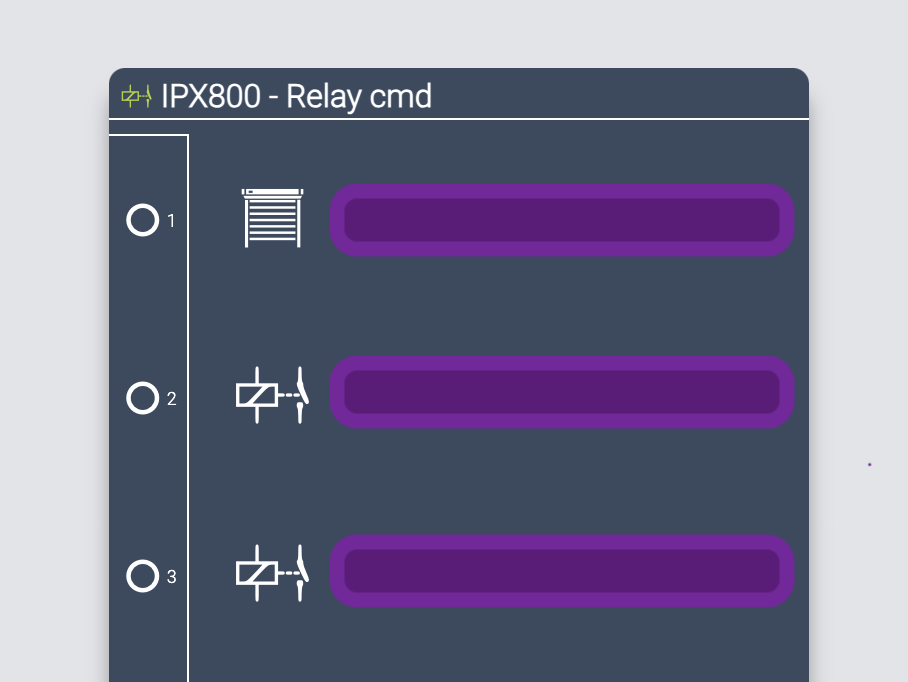

Désolé pour la question, mais c’est normal l’icône volet sur le 1er relais de l’IPX ?
J’ai probablement raté un épisode :slight_smile:
A bientôt !
Bonjour DrGeek,
Beau travail…
Pour l’icône VR il faut suivre les pistes habituelles, même version du FirmWare et du Logiciel, toutes les Collections mises à jour,…
Si ça ne donne rien, comme vous n’avez pas encore commencé la prog, refaire une installation complète des FirmWare et Logiciel, ne pas remettre d’éventuelle sauvegarde et repartir d’une configuration vierge.
J ai eu le même cas quand j ai mis la version 5.7
Finalement j ai remis la 5.6
Merci :pray:
Normalement j’ai la dernière version pour les 2…
OK :slight_smile:
Ah ? Un bug alors ? :face_with_monocle:
J 'ai ouvert un ticket et Kevin voulait prendre la main à distance mais je n 'ai pas encore installé mon DYNDNS.
C 'est pour cela que j 'ai fait marche arrière.
J 'ai un autre site que j 'ai passé en 5.7 sans extension X4VR et je n 'ai pas eu ce soucis.
Quand j 'aurais un peu de temps je vais supprimer mes extensions X4VR,re passer en 5.7 et reprogrammer mes VR .
