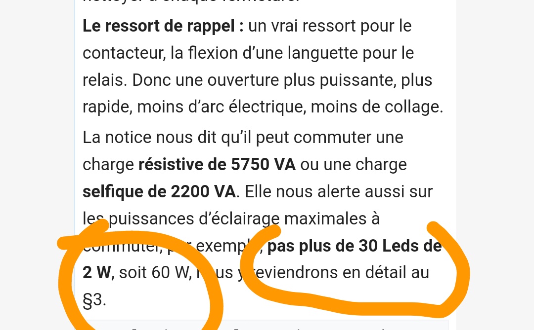

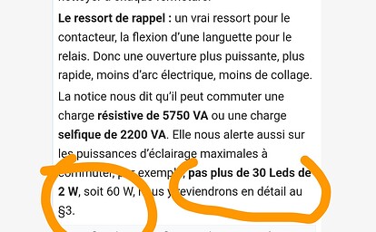

Un contacteur Legrand 25 a fait l’affaire ? ou pas si j’ai bien compris le wiki il peut supporter que 60 w​:roll_eyes::roll_eyes::roll_eyes::roll_eyes:
J’ai pas envie d’exploser le budget pour le garage les relais statiques semble plus cher​:grimacing::grimacing::grimacing:
je ne vois pas du tout d’où vient cette info ?¿?
Un contacteur Legrand 25A fera tout à fait l’affaire.

J’ai lu ça dans le wiki

Et bien il n’y a pas de réponse simple. En fait cela dépend de la qualité du circuit d’alimentation interne à l’ampoule (plus le prix est bas, plus ce circuit est rustique) et du nombre d’ampoules. L’exemple sur les 2 W est le pire (ampoule cheap et de faible puissance donc grand nombre sur un circuit), mais si tu regardes le tableau dans le wiki tu vois que cela dépend de la puissance de l’ampoule. En principe un spot de 50 W a une électronique beaucoup plus évoluée qu’une ampoule de 2 W et donc un courant d’appel mieux géré.
Une règle au doigt mouillé pour nos maisons où l’on utilise des puissances entre 5 et 8 W : au delà de 5/6 ampoules on relaye.
