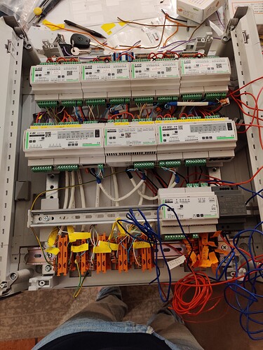

Bon ça commence à prendre forme :grin::grin::grin:
Question dans la même veine le xdimmer les neutres sont bien interconnectés donc si je relie les neutres de lumière du xdimmer au disjoncteur sur le tableau 220v c’est bon?
Merci de votre réponse
Bonjour romano85_8,
pour le X-Dimmer il faut brancher le neutre sur les connecteurs d’alimentation.
@grocrabe pas sur de comprendre les neutres sont bien liés si on regarde le schéma de q electrotec
Donc si je câble mes neutres tous ensemble au cul de mon dijoncteur c’est bon ? En conclusion aucun neutre de redescend sur le x dimmer la variation se faisant sur la phase.
Je dis des conneries ?

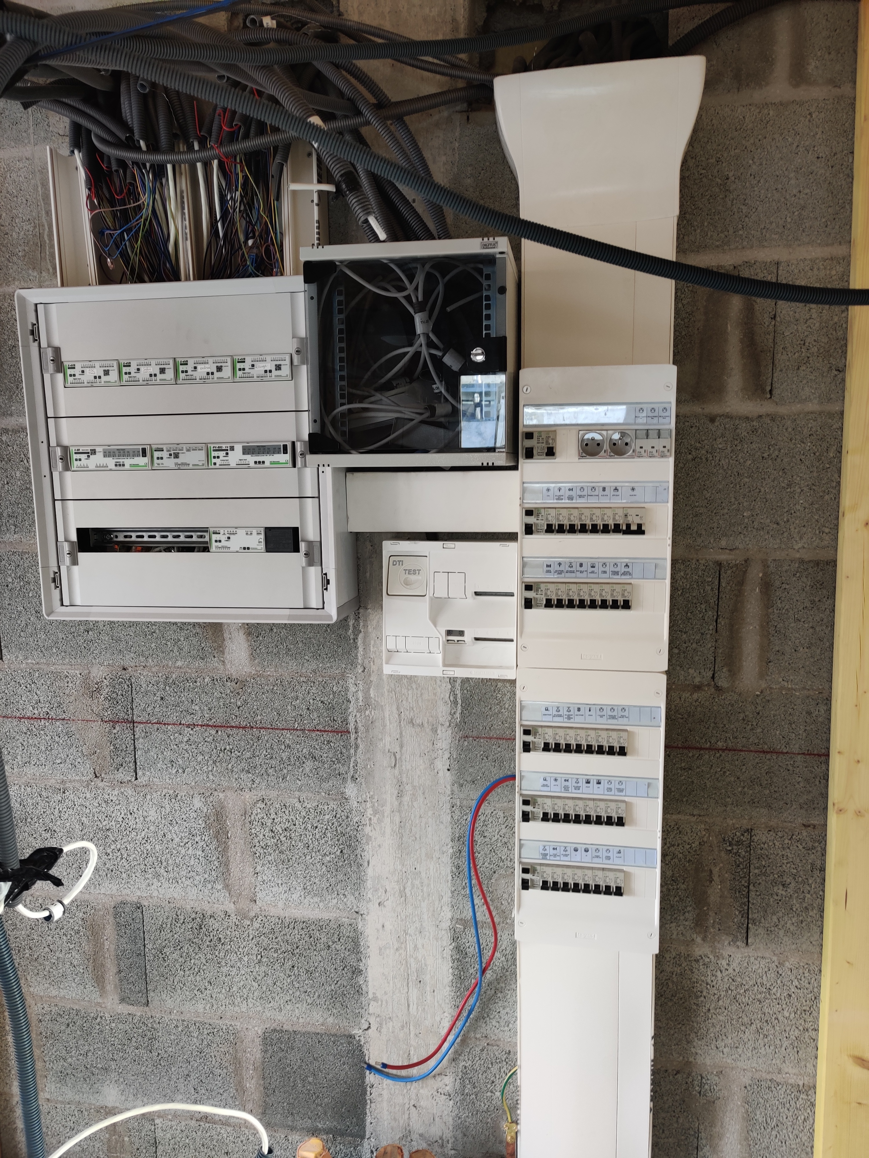

C’est propre, bravo.
C’est un coffret XL3-160, à gauche, on dirait.
