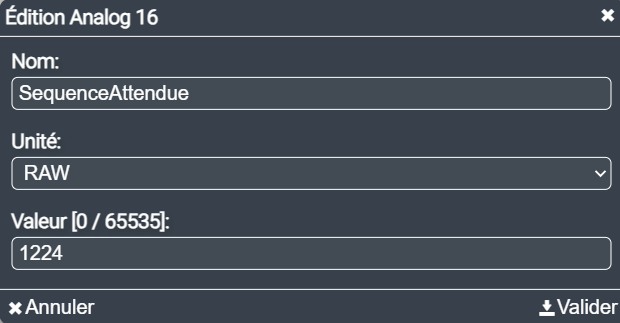

Vous pourrez créer autant de codes souhaités, sur 4 digits, chaque code étant composé de chiffres 1, 2, 3 ou 4, avec des répétitions possibles. Il y a donc 256 combinaisons.
créer les éléments suivants sur ipx v5 :
  • une ANA16 nommée rang
  • une ana8 nommée userkey
  • une ana16 nommée sequenceAttendue
  • un compteur cpt1 de 0 à 4, set=0, step=1
  • un compteur usercpt qui calculera la séquence entrée, set=0
  • une fonction fx1 ==> formula: $rang$ * $userkey$
Créer les liens suivants :
  • fx1.result lié avec usercpt.step
  • créer un comparateur nommé CompCode1 et lier usercpt.valeur à l’entrée A, lier la variable sequenceattendue1 à l’entrée B, régler l’opérateur sur A==B
Vous pourrez créer plusieurs variables sequenceAttendue x et 1 comparateur par code valide, la sortie de chaque comparateur sera liée ou associée à une règle pour action si vous souhaitez une exécution sans validation par la touche Entrée.

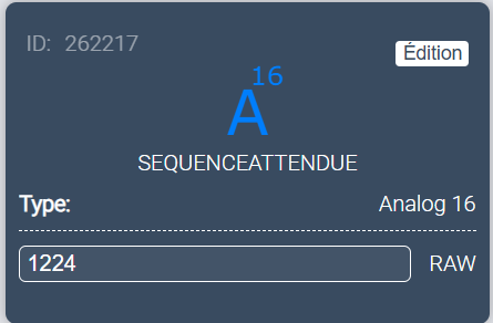

Bonjour David,
Voici un widget spécifique à votre clavier 4 digits.
Ce widget permet de composer un code avec les valeurs autorisées (1 à 4) et de l’envoyer dans une Analogique virtuelle 16 bits (l’id doit correspondre à sequenceAttendue dans les règles proposées plus haut).
Lors le l’envoi d’un nouveau code, un voyant s’allume 1 seconde en vert en cas de réussite, en rouge en cas d’échec (mauvais id par exemple). Des infos de débogage sont envoyées à la console du navigateur (accessible par F12)
Bien sûr, ce widget sera placé sur un dashboard protégé (root, admin)

Changez la valeur de la variable monCodeId avec l’id de l’analogique virtuelle sequenceAttendue.
