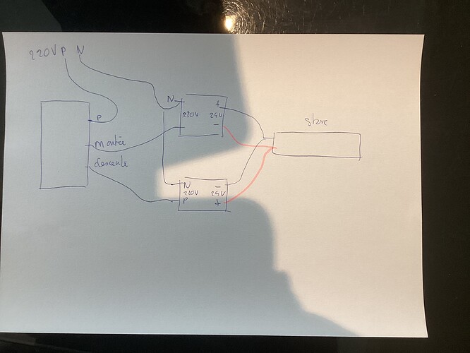

Sinon mon idée c était : 2transo 220 v 24 v comme sur le dessin
Xavier
Comment pourrez vous être sûr que montée et descente ne seront pas activé en même temps ?
Si cela arrive, vous risquez de créer de joli court circuit !
Si rien ne l empêche, cela arrivera forcément un jour.
Le relais ne peut pas être ds les positions en même temps ds l automate
Xavier
Bonjour xav6978,
avec votre solution vous ne pourrez pas arrêter le volet en position intermédiaire et il faut espérer qu’il n’ y aura pas de défaut des fins de course.
Une solution « propre » est indiquée dans ce post :
