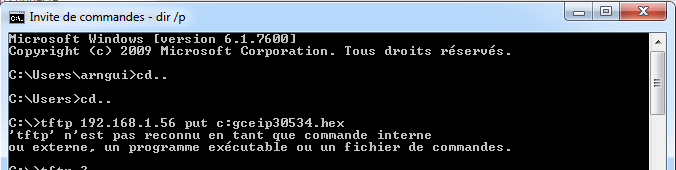

Second soucis je suis sur MAC, j’ai installer parallèle et WIN7 et impossible de faire fonctionner la commande DOS tftp, message d’erreur " tftp n’est pas reconnu en tant que commande interne ou externe…"

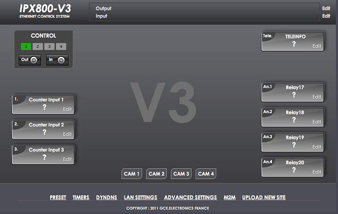

J’ai maintenant mon IPX800 qui affiche des trucs bizarre et plus de valeurs des entrée analogique.
Si quelqu’un avait une idée pour me sortie de ce mauvais pas ?
Regardez lahttp://forum.gce-electronics.com/t/mise-a-jour-vers-3-05-33/975
Activez le « TFTP » doit etre activé sur votre ordinateur.
