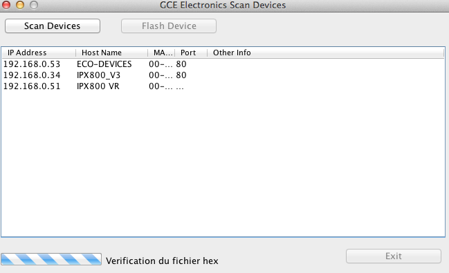

Bonjour, j’essaye de lancer la mise à jour de mon Ecodevices.
J’ai copié les fichiers dans le repertoire firmware comme demandé. Il a bien sauvegardé ma config mais maintenant il reste bloqué sur « vérification du fichier hex » depuis environ 30 minutes.
Cf capture.
Je suis sur Mac. Mon ecodevice est en version 1.04.80

on a prévu une mise a jour de gcescandevice pour corriger le bug sous MAC…
ok merci tenez moi au courant.

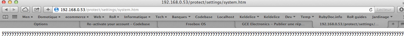

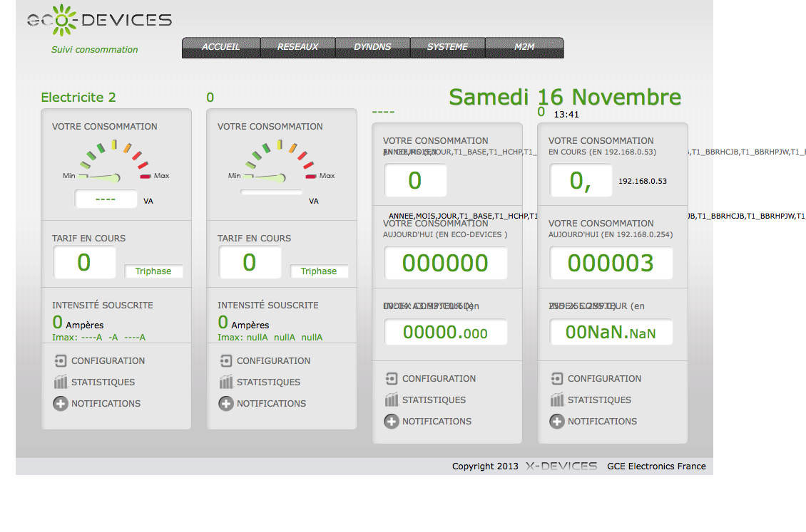

Bonjour, la mise à jour fonctionne. Par contre j’ai le même bug que la plus part des autres à savoir l’affichage du front tout décalé.
Quelques captures.
Oui j’ai vidé mon cache.
Et j’ai fait la procédure suggérée par le post [resolu] mise a jour vers 1.05.0 qui se passe mal
(upload manuel du bin) sans succès
Je pense que la version est mal compilé.
En gros le scandevice fonctionne mais la 30501 est corrompu.
Je met un correctif dès que possible.
