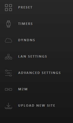

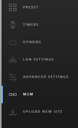

  2. quand on clique sur le libellé Output, on bascule sur l’écran de configuration des sorties et le menu à gauche devient : image
    Quand on clique sur le libellé input, on bascule sur l’écran de configuration des entrées et le menu à gauche devient : image
    Curieusement le choix M2M est en surbrillance alors qu’on est pas dans la page de configuration M2M.
    Ce « problème » est le même quelque soit l’écran à partir du quel on clique sur le libellé Input.

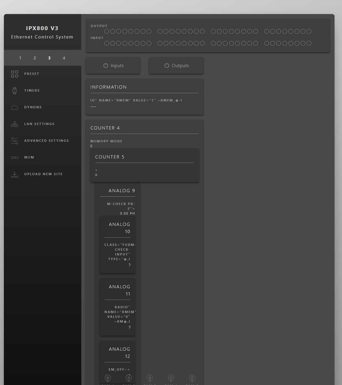

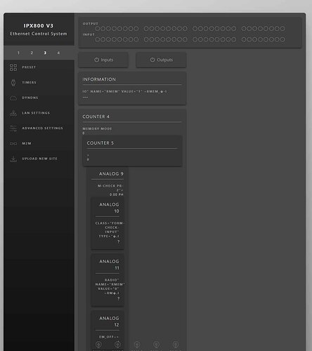

Après mise a jour j’ai une interface incompréhensible
@Zog Strip Je te repond en editent mon sujet car je ne peu plus repondre dans ce sujet « Nouveau donc limité a 3 message ! »
Donc →
oui j’ai meme essayé avec 2 autres pc dont un Mac pour voir avec un autre navigateur
Avez vous essayé de forcer un rafraîchissement de votre navigateur ? Sous Windows, il me semble que c’est Ctrl+Shift+R
Est ce qu’il est possible de downgrader le firmware ?

je comprends pas apparemment je suis le seul a avoir des hiéroglyphe dans mon interface !!??
Faites un hard reset et vérifiez que la version web est la même que la version firmware.
j’ai deja fais ça :confused:
est ce qu’il est possible de revenir a un firmware antérieur ?
Bonjour oui vous pouvez repasser à une version antérieur
je vous conseille de le faire en TFTP
