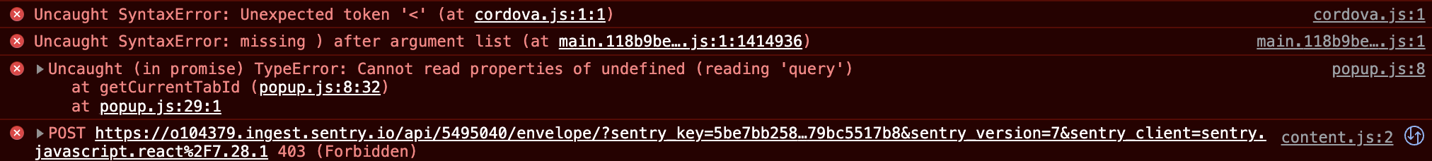

chez moi depuis la mise à jour en 5.5.0 je n’accède plus à la fenêtre de login et donc je ne peux pas revenir en arrière. suis je le seul ?
tentez un hard reset…des fois que !
avez-vous vidé le cache du navigateur ? (ctrl + F5)
Vérifiez que les version logiciel et firmware sont identiques. Si ce n’est pas le cas, vous pouvez refaire la màj
oui j’ai tout vidé et essayé depuis plusieurs navigateurs… Depuis l’app mobile je peux atteindre les dashboards, mais mes x8r ne sont plus réactifs non plus. Et depuis l’app mobile il est impossible de faire un reset…
Bonjour chamaster,
sur l’appli, ouvrez le menu, allez sur Liens, vous accédez à l’IPX, bouton Reinit, cliquez sur l’entrée Redémarrage.
Sinon regardez dans le wiki de la V5, vous pouvez faire un reset et un retour usine « mécaniquement ».
en effet j’ai utilisé le mode recovery ( on pourrait ajouter une précision dans le userguide : il faut redémarrer l’ipx en même temps que le bouton SEL doit être pressé).
et de puis ce mode, remis la version 5 4 6 et je n’ai plus le problème de login.
Merci pour votre aide !
