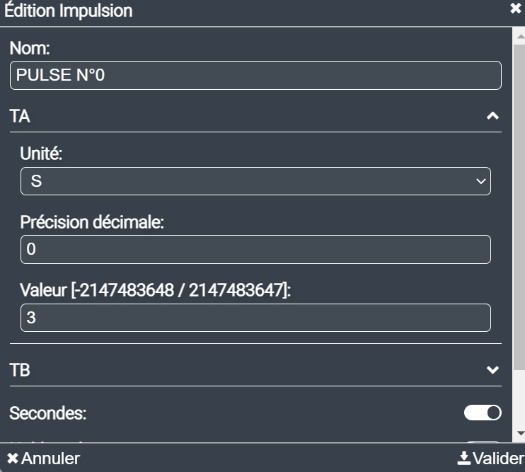

Suite à la mise à jour en V5_3_0 je ne peux plus saisir le Ta et Tb.

même en cliquant sur les petites flèches en bout de ligne TA?

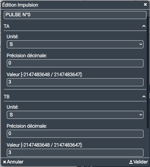

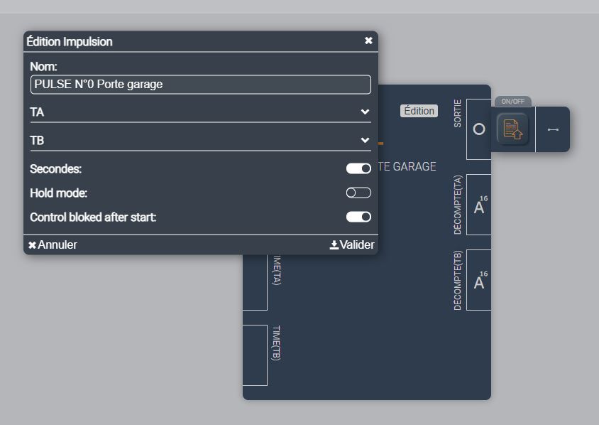

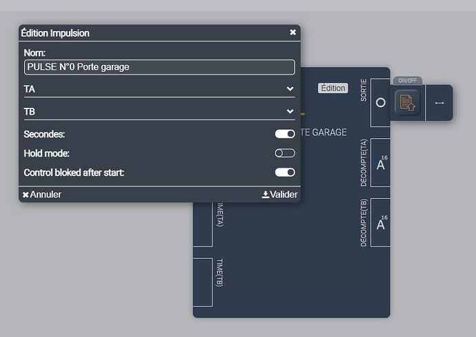

Non je n’ai plus accès flèche en haut et flèche en bas
Essayez de rafraichir le cache de votre navigateur et si cela ne fonctionne pas, cela peut venir d’un défaut d’installation de la partie site web de la version 5.03, vous pouvez essayer de la recommencer
quel navigateur ? :slight_smile:
A l’install de la 5.3.0, avez-vous cliqué sur les boutons « nettoyer la collection » ?
Bonjour Francis,
vérifié sur 2 V5, ça fonctionne :
Donc c’est que soit vous n’avez pas la même version FW et IHM, soit votre fichier IHM est corrompu. A recharger donc.
J’ai rechargé l’ihm et j’ai vidé le cache, c’est pareil.
Par contre si j’en créé des nouveau c’est OK
