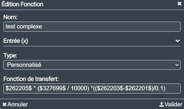

Jusqu’à cette mise à jour, j’avoue que je restais sur ma faim avec des « Fonctions » qui n’acceptaient pas des formules complexes, à plusieurs variables ou niveau de parenthèses et dont le résultat n’était pas ré-évalué en toute circonstance.
Selon moi, les fonctions représentent un maillon essentiel permettant l’émancipation des ipx800 vis à vis des scripts externes, box domotiques, rPi ou arduinos que nous étions obligés de leur associer afin d’atteindre la puissance de calcul nécessaire et donc la complète autonomie.
@Julien_GCE @Jeremy_GCE @Adrien_GCE @GCE
Je tiens à féliciter toute l’équipe pour cette version et notamment ce gros travail de refonte sur les objets « Fonctions » qui sont devenus pleinement opérationnels.
Tests faits avec 4 variables et plusieurs niveaux de parenthèses => l’ipx V5 fait le job instantanément.
Cela permet la réalisation de tâches complexes ou de boites à outils sur les dashboards.

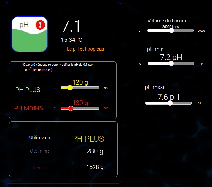

animPH
Les liveviews permettent la combinaison des widgets sur plusieurs plans et permettent l’obtention d’ensembles très ergonomiques. Ci-dessus, la combinaison de widgets natifs uniquement, très réactifs grâce à la puissance des « Fonctions ».
Calcul de la quantité de produit à utiliser pour corriger le pH en fonction des variables
  • volume du bassin
  • température de l’eau,
  • pH mesuré et pH corrigé à 25°C,
  • concentration des produits,
  • consignes pH mini et maxi.

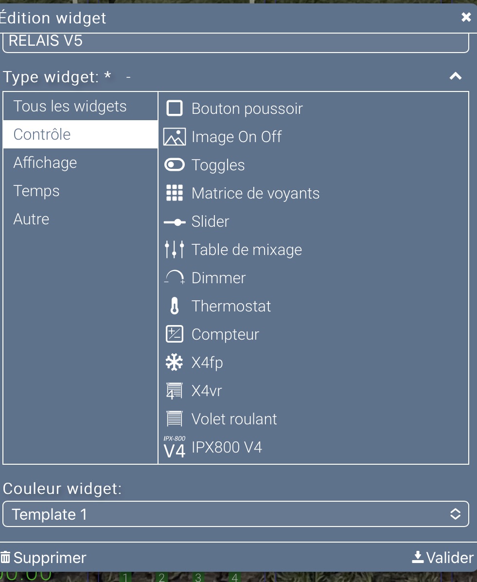

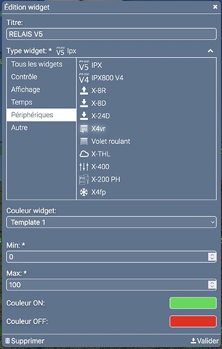

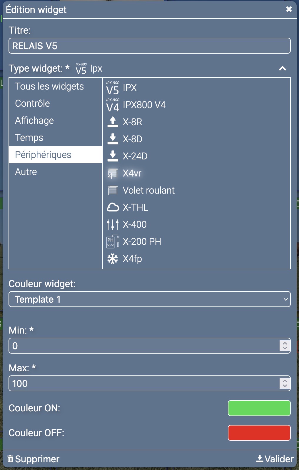

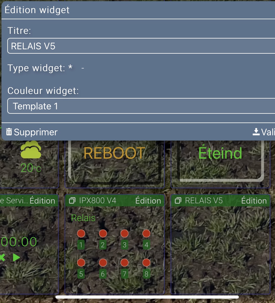

Bonjour à tous
J’ai remarqué un problème sur la tablette et sur l’IPHONE.
Nous n’avons pas les nouveaux widgets (sur l’ordi cela fonctionne).
(la mise à jour est bien faite: (5.4.3.1 et 5.4.3)
Bonjour Bernard1,
comme il y a eu un changement fort dans l’IHM, il faut attendre une mise à jour de l’application, qui ne saurait tarder.
Bsr
Pareil pour moi pas d affichage sur l apps ios
