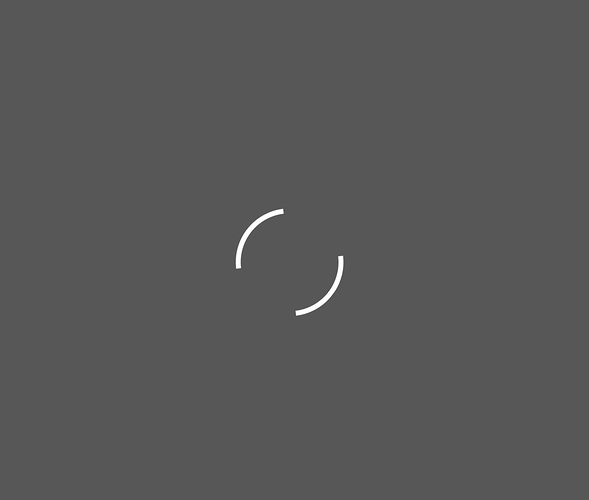

Alors que la MAJ s’était déroulée sans problème l’interface affiche maintenant un cercle qui tourne. Quand je mets en mode recovery et que j’envoie un fichier ça ne fonctionne pas et le reset ne fait rien…
Quelle idée j’ai eu de mettre à jour ce soir :frowning:
bonjour
avez-vous essayé de repasser en mode Recovery et d’Uploader le fichier Website 5.4.4 ?
Merci de votre réponse ! Oui en fait j’arrive à me mettre en recovery sans soucis mais quand je veux uploaded le fichier ça charge sans fin…
essayez de connecter votre PC en direct sur l’ipx,
C’est bon j’ai réussi en me branchant en direct sur le switch (en direct sur l’IPX j’ai le soucis qu’en rescue elle ne prends pas d’adresse IP par defaut). Donc j’ai pu faire la mise à jour, je découvre qu’il y a un changement majeur apriori car plus aucunes de mes prises connectées par contacteur fonctionne je vais fouiller :slight_smile:
