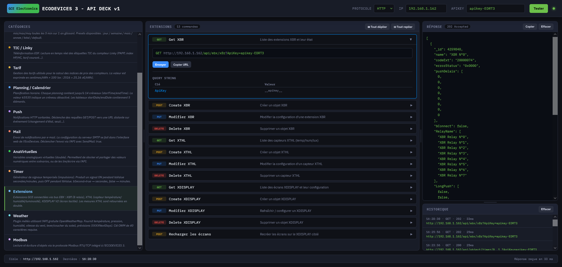

Je profite de ce message pour vous dire @GCE que j’ai connecté mon X8R au RT3. Le X8R fonctionne bien.
En revanche dans les topics MQTT, je n’ai aucune informations liées au X8R. Je ne peux ainsi ni lire mes relais, ni les écrire.
Est ce normal ?
Pour l’instant il faut passer par l’API
Pour lire
il suffit de copier le json

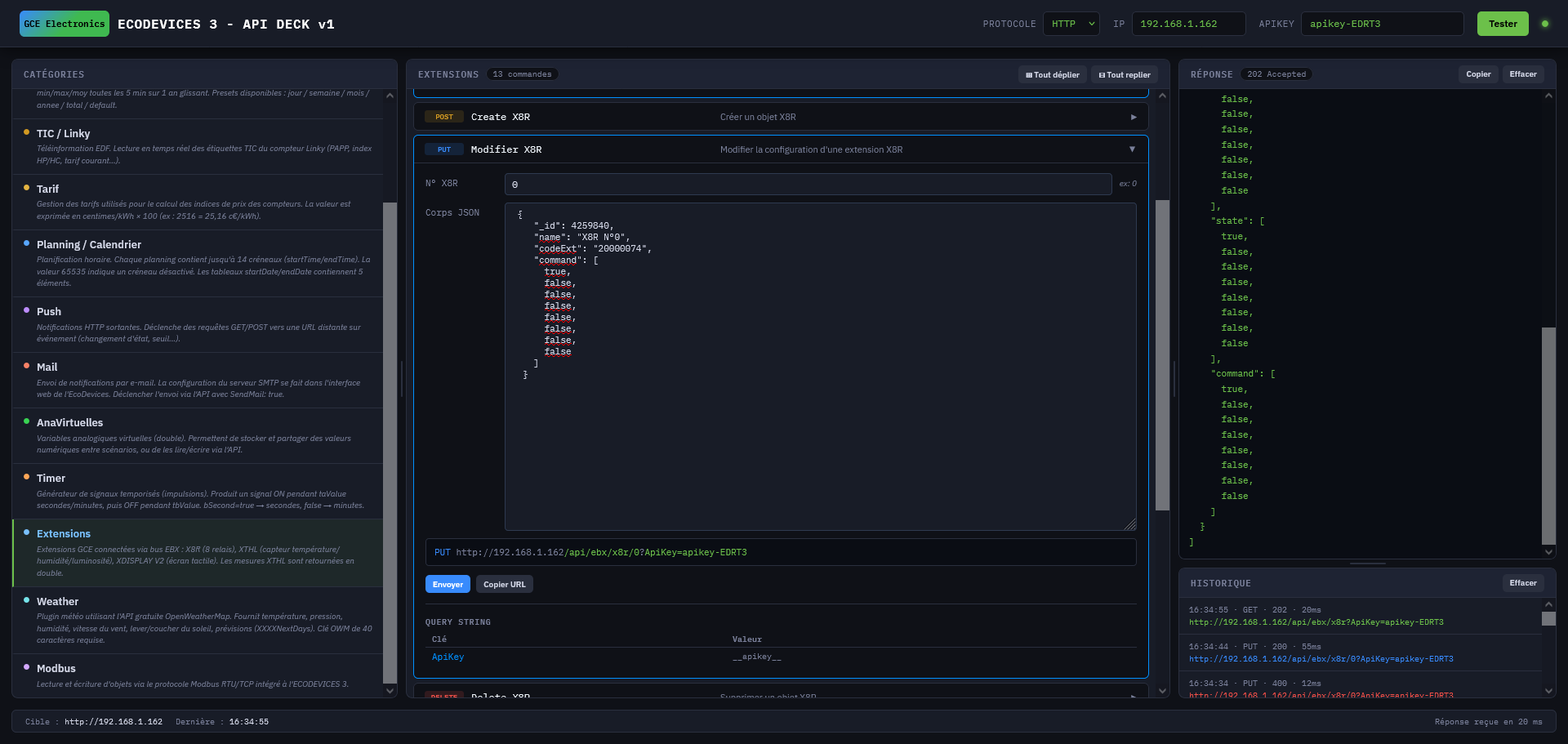

Puis écrire, ici activation du relais 1
L’objet MQTT n’est pas encore dans les maj, mais je ne doutes pas que par la suite une maj intègre une gestion mqtt plus poussée ! @Developpers_GCE c’est prévu dans le roadmap ?
