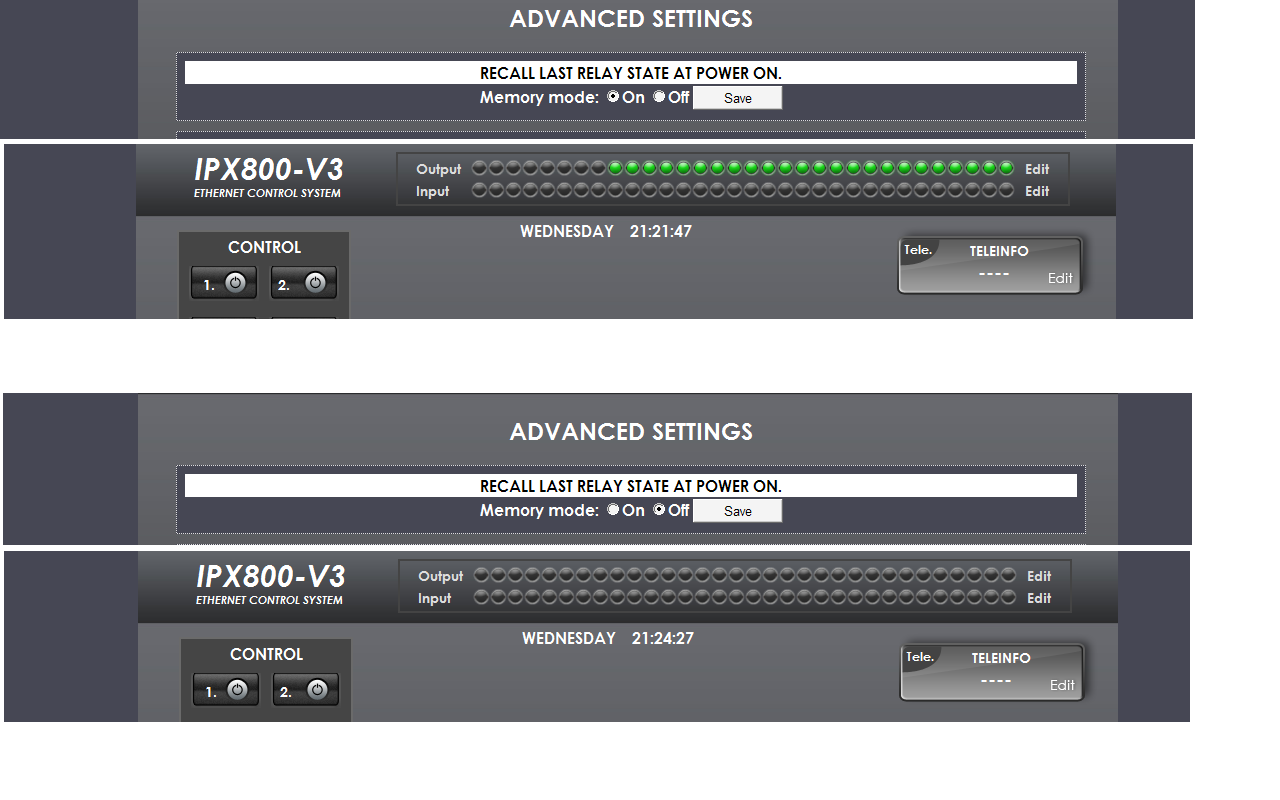

Par contre a force de flasher et re flasher , j’ai fini par re avoir les voyants des relais 9 a 32 d’activés :frowning: mais bon tous le reste fonctionne bien :slight_smile:
effectivement si tu coche la memorisation des etat en coupure tu as les sorties 9 à 32 en visu et si tu enleve la mémorisation les led 9 à 32 ne sont plus en visu
je pense que ce n’est pas un soucis reste à voir si les extension connecter ont le même resultat que R1 à R8
Bon il faut bien quelques surprises… :slight_smile:
Par contre ceux qui ont les voyants allumés doivent recommencer le flash car ce n’est pas normal.
Il faut bien faire votre flash et le hard reset…puis recharger le site…
Si vous avez des soucis passez dabord en 30114 puis en 30500.
Par contre je pense que beaucoup se font avoir avec le cache de leur navigateur, un classique.
Bonsoir Patrick, je viens de repasser en 30114 avec rechargement du site Web 30114
puis en 30500 et site Web 30500
le pb des led reste present (piece jointe)
le fait de memoriser les etat apres coupure ou pas est dépendant
Bon je recommence tout Brrr!!!
