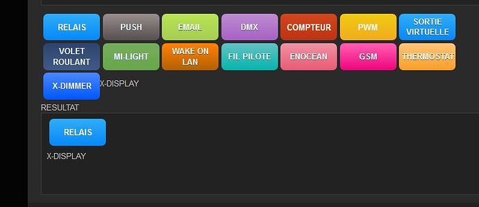

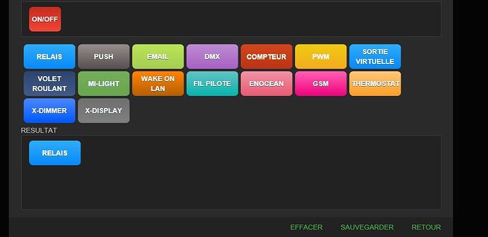

Bonjour Benjamin,
Suite a la mise a jour en V4.00.35. B2 pas de souci, sauf l’affichage dans Fixefox des Scénario avec le « X display » qui ne s’affiche pas correctement
Sur Internet Explorer c’est bon
JF
Bonjour Jean-François,
Je viens de re-tester chez moi avec Firefox et je n’ai pas de soucis.
Avez-vous essayé de faire un Ctrl+F5 pour vider le cache?
Cordialement,
Benjamin
Oupssss…Oui c’est bon cela fonctionne Pardon!!!:wink:
Bonne soirée Benjamin.
