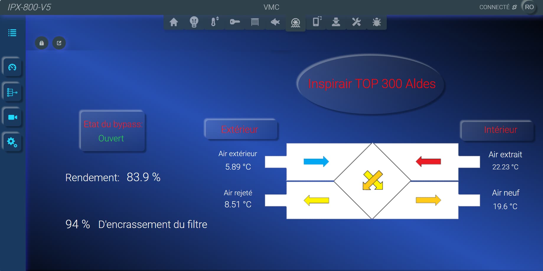

Bonjour, @Vivi1_08, pourais-tu partager ton liveview sur ta vmc j’aimerais bien faire le même. J’ai actuellement un dashboard classic mais j’ai vu qu’on pouvait importer un liveview ? le tiens a l’air super :smiley:
Merci pour le compliment, et bien sur que je peux le partager.
VMC (1).zip (1,5 Ko)
Bonne journée.
Merci, jai deux questions :
la première c’est le rendement j’imagine que tu utilises un bloc calcul car la vmc le donne pas en natif ?
Oui, c’est moi qui le calcul:
(Air neuf - air extérieur) / (air extrait - air neuf) X 100
Et la 2ème?
heuuu, je planche pour réaliser le calcul avec le bloc fonction, tu mets pas tout dans un seul bloc, il faut des intermediaires ?
J’ai réalisé le premier calcul avec resultat dans une ana 16
mais qd j’ai besoin de deux entrées je coince
