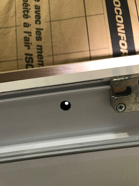

Si ça peut intéresser, j’ai également installer des capteurs d’ouverture sur mes fenêtre PVC.
Je les ai placé de sorte que la fenêtre est détectée fermé seulement lorsque le poignée est verrouillé.
Démo :

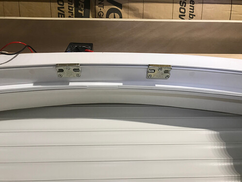

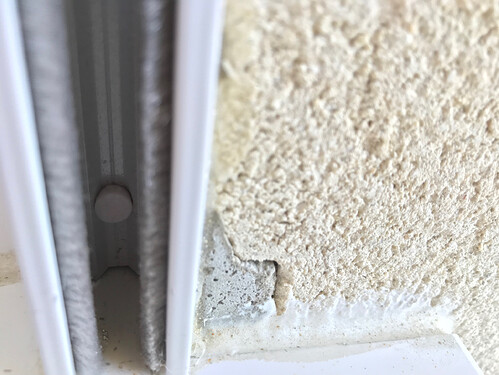

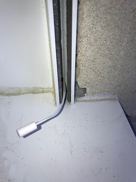

J’en ai profité pour installé des capteurs pour détecter la fermeture des volets roulants. Ainsi, je peux détecter une tentative d’intrusion ou un dysfonctionnement du volet.
Démo :
