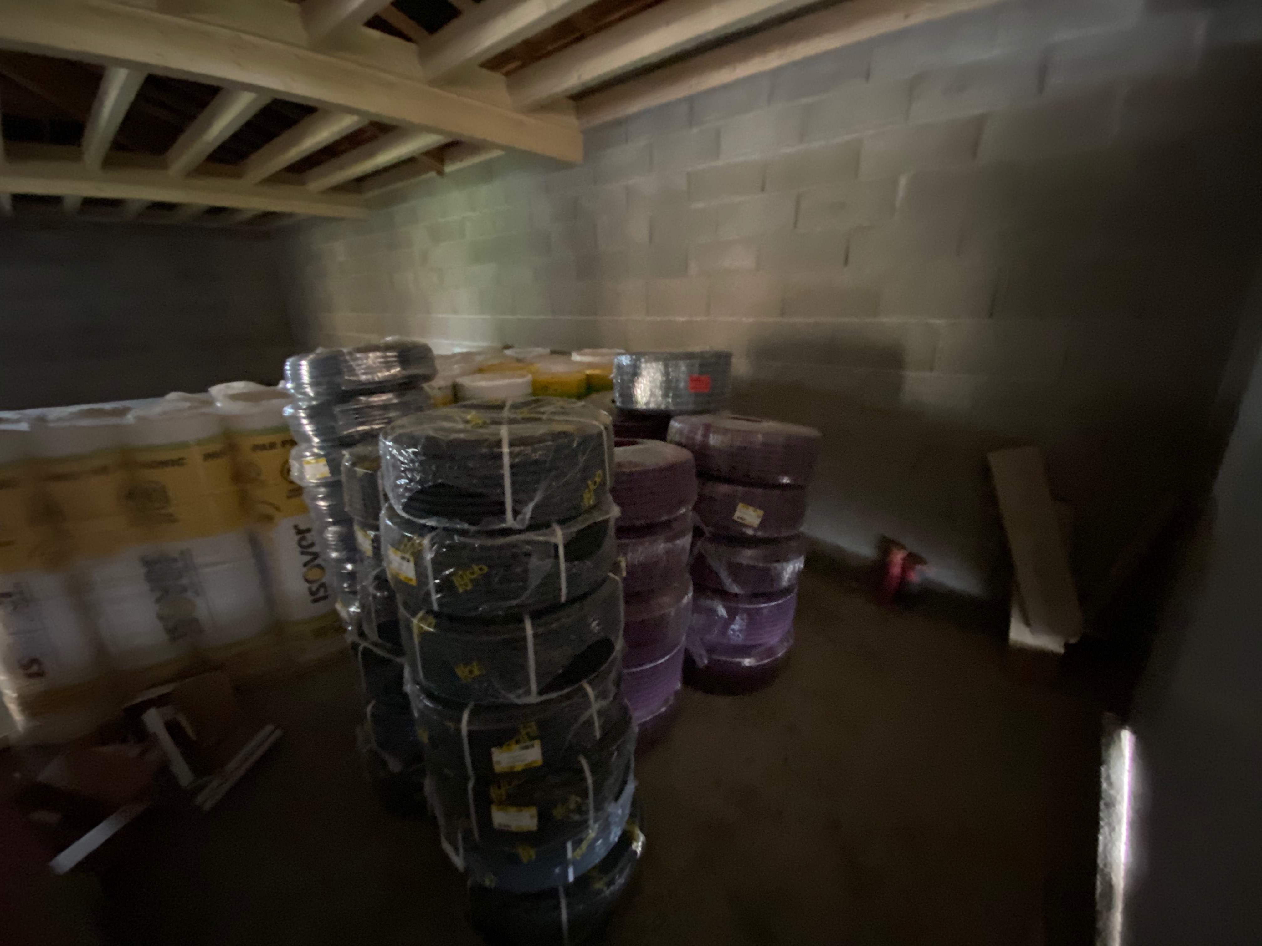

Ma livraison de câble est en cours, j’ai reçu déjà 500m de câble duplex CAT 7, et 1000m de câble simple, les gaines arrivent vendredi avec les gaines électriques. Bref grosses journées en perspective :slight_smile:

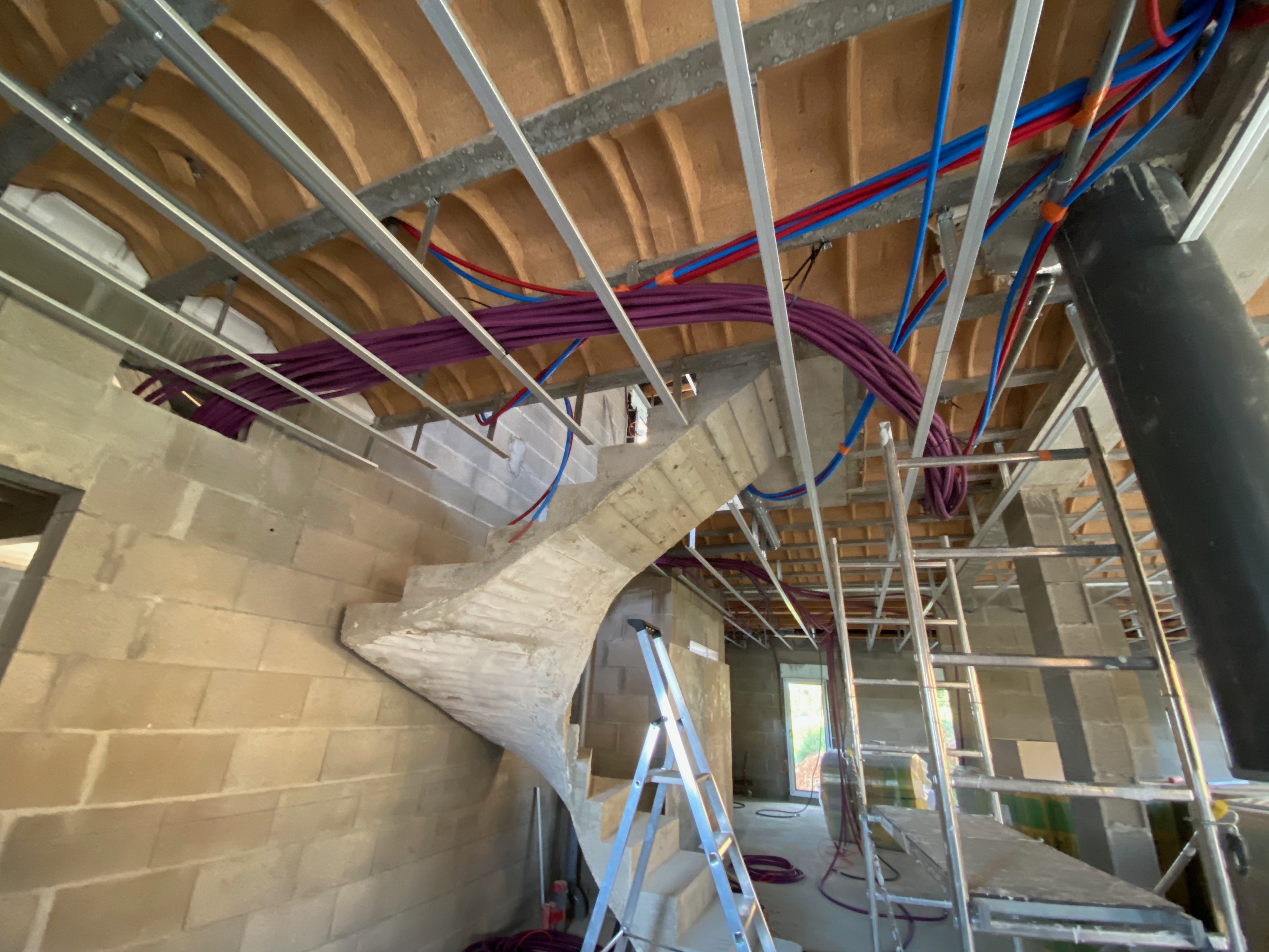

Des nouvelles, du front : j’ai coupé 820m de gaines réseaux destinées à l’IPX (soit plus de la moitié) fait quelques boites de dérivations pour les prises électriques. Ça avance :slight_smile:

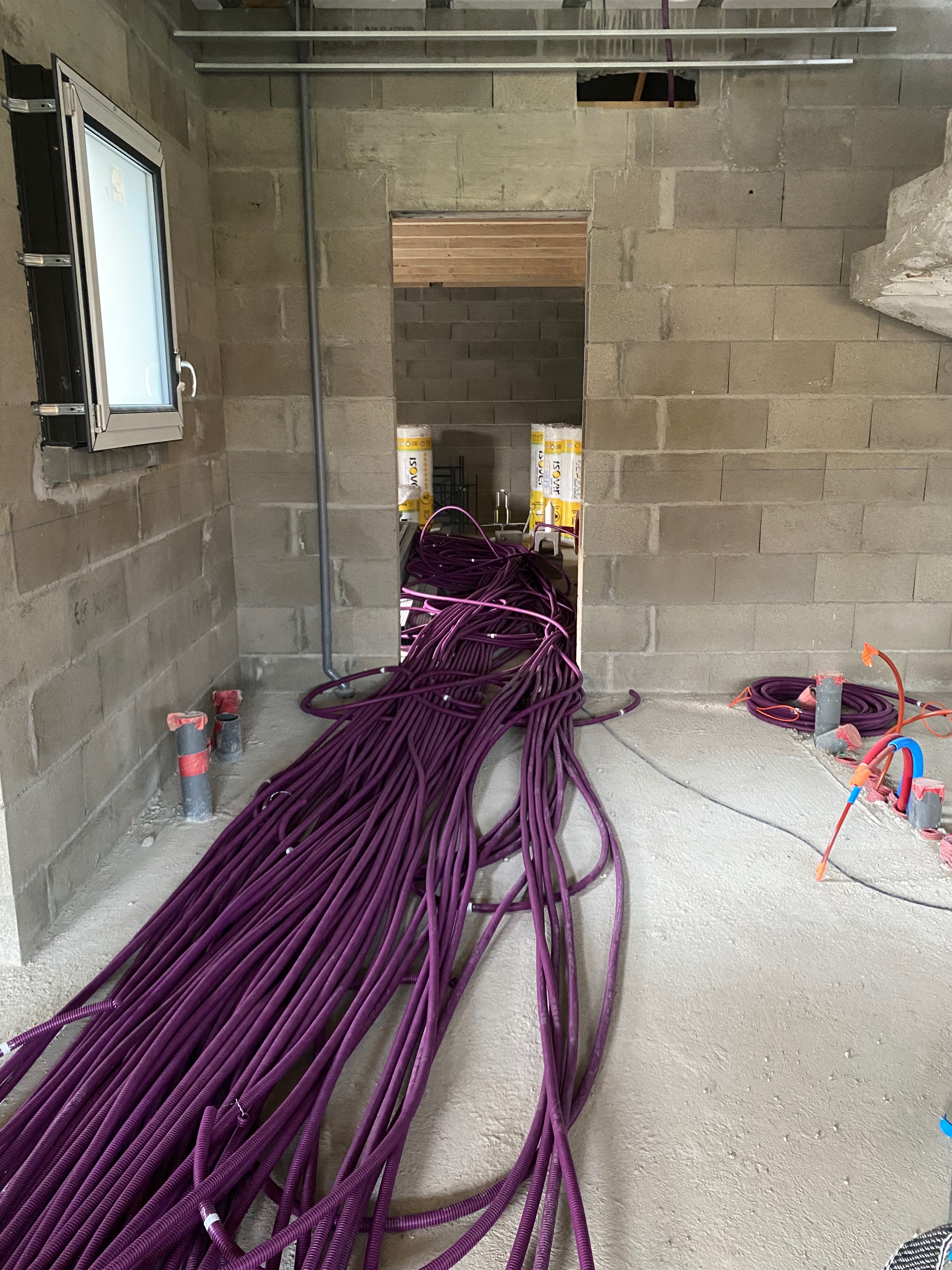

Sinon grosse journée aujourd’hui, on a filé 1.5 km de fils CAT 7 :
On a mis en place pas mal de câbles, les autres attendent sur le sol :slight_smile:

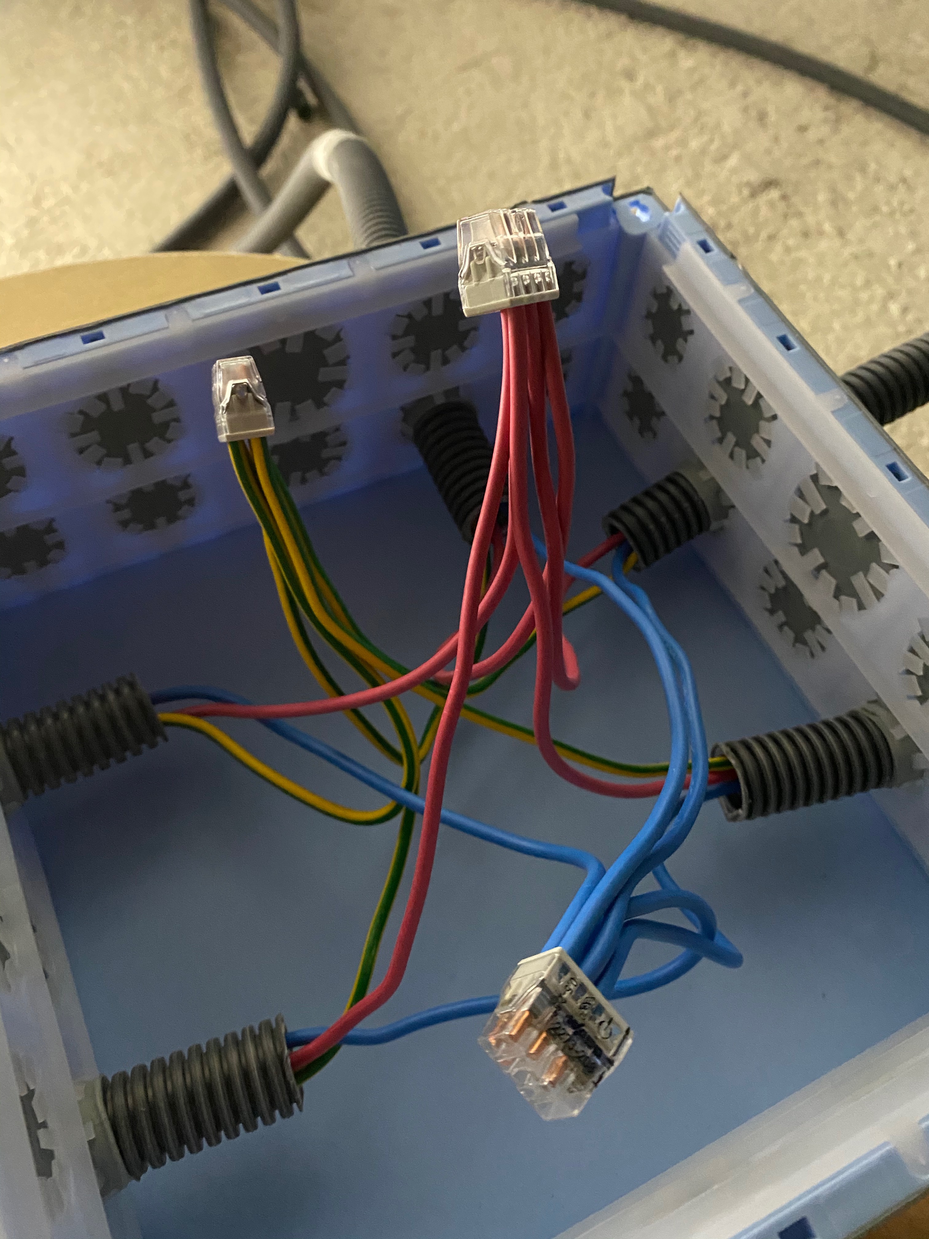

Et j’ai fait quelques boites de dérivation pour me reposer :smiley: (prises électriques non commandées par l’IPX) (vive la pince à dénuder et les WAGO)

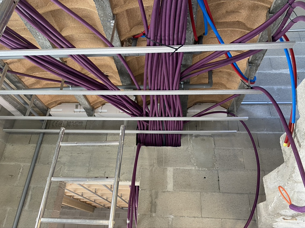

De rien :wink: n’hésite pas si besoin. Déjà ce que je peux dire c’est que les gaines de 25 c’est top pour repasser un câble un jour, mais ça prends quand même plus de place et quand t’en as plein bah il faut prévoir en conséquence…
Aujourd’hui j’ai fini de passer toutes les gaines pour la domotique. Demain je vais passer les gaines pour les prises réseaux et je continue à installer mes boites de dérivations pour les prises électriques non commandées. Je vous raconte pas le bazar côté tableau (j’ai trop honte je montrai une photo avant/après quand j’aurais rangé), une fois que j’aurais tout tiré je vais prendre quelques heures pour trier tout ça.
