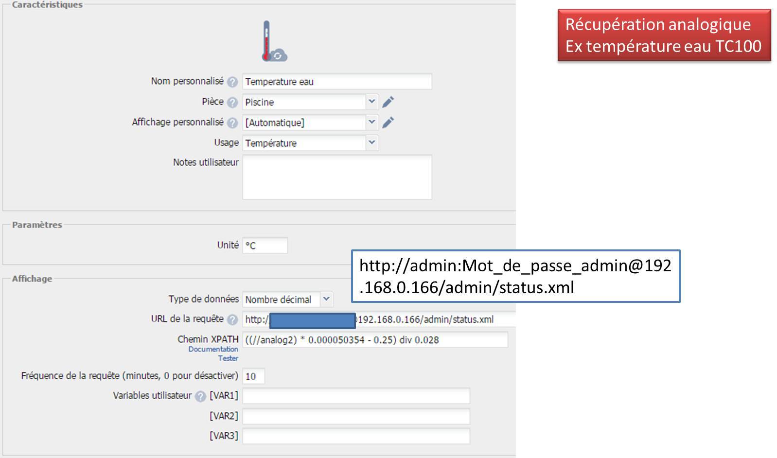

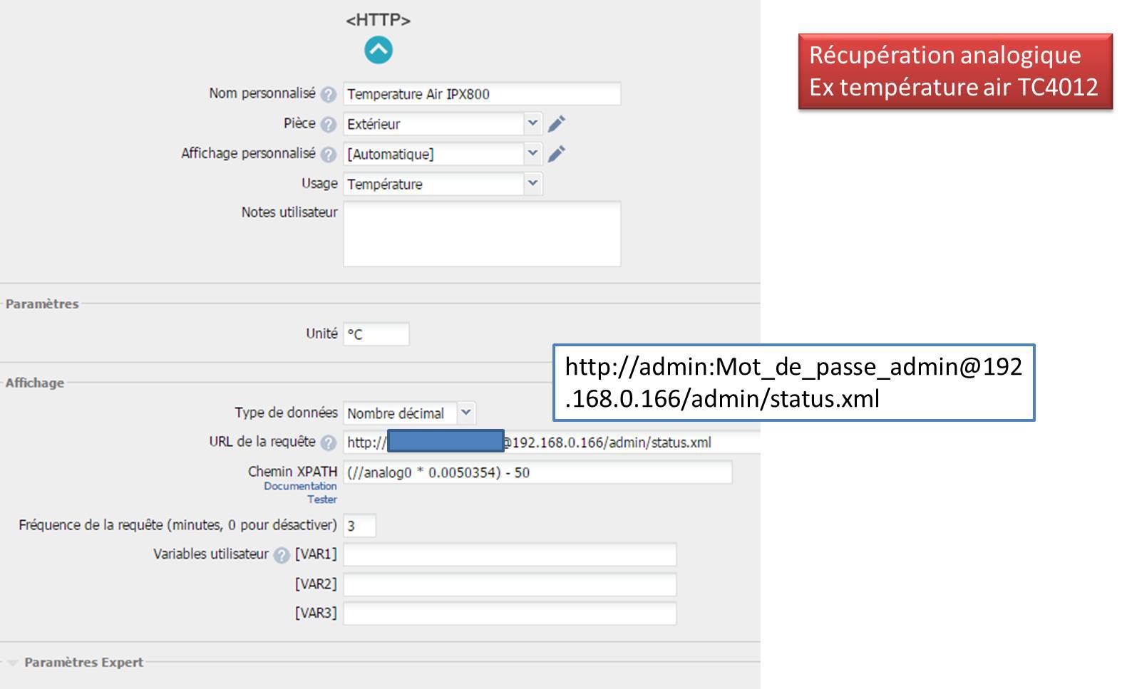

Enfin la recuperation des temperatures d’air et d’eau:

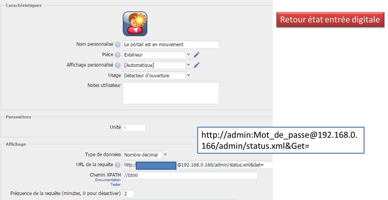

Et enfin la recuperation d’état d’une entrée digitale ou un &Get= est a la fin de la commande (par rapport aux autres…)

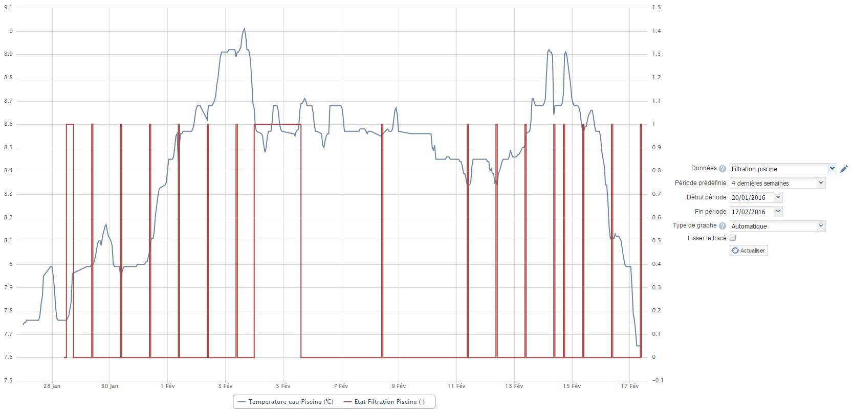

Ca me permet donc notamment de suivre avec un HISTORIQUE la temperature de l’eau de ma piscine (en bleu) et la durée de filtration ( les pics en rouge):
