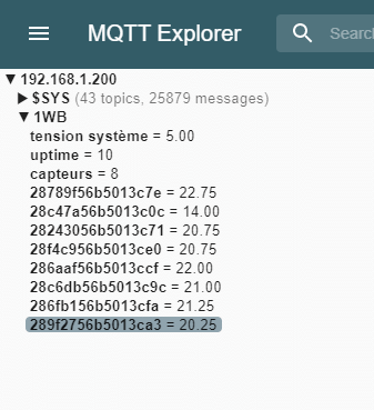

J’ai un server MQTT qui me fourni des valeurs analogiques mais impossible de les
utiliser sur l’IPX v5, je dois absolument les lire sous le format STR pour que l’IPX les acceptent…ce qui les rend inutilisables…
Comment les faire accepter par l’IPX au format analogique ?
Es-ce les points qui posent problèmes, dois-je les remplacer par des virgules …?
Voici une capture d’écran:

A vrai dire je n’ai pas encore compris comment utiliser la fonction analogique en Mqtt, il y a sans doute quelque chose qui m’échappe malgré mes recherches.
Pour lire les données Mqtt j’ai installé Home Assistant (avec docker) sur le Raspberry qui me sert de serveur Mosquitto.
Ce n’est pas la solution idéale mais j’avais déjà tout sous la main.

Il s’agit d’un arduino nano avec RJ45: il scanne les capteurs 18b20 qu’il a détecté lors de son démarrage puis publie toutes les heures vers MQTT.
Le format n’est pas en JSON, j’ai fait au plus simple, mais si au format JSON ça peut marcher je vais étudier cette piste :slight_smile:
